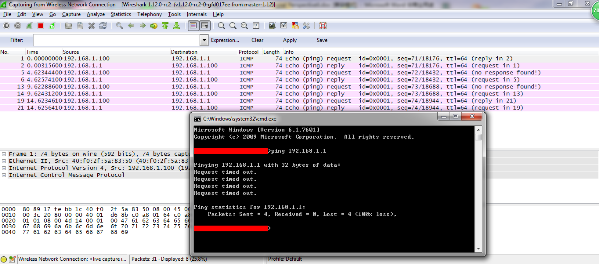

[已解决] 在Windows上用命令行ping工具显示timed out但是用wireshark可以抓到返回的包是什么问题? 10.00雪花

返回包不是  no  response  found么?

ping是基于icmp协议实现的,所以ping的时候是有icmp报文的。显示请求超时一般是主机下线或者防火墙把icmp  drop掉了(禁ping)。在*nix系统下若是主机下线了,会提示No  route  to  host或者Host  is  down。

这个明显是Windows操作系统上的。我的Windows  Firewall是关闭的,而且我把装的360全部关掉也是一样。

好像确实很奇怪,wireshark上确实有来回的包。但是为什么ping程序报timeout呢,是不是ping自己有个timeout的默认值

你机器插了几块网卡,为什么应答的seq和请求的是一样的,还是本身并没有应答。
你traceroute下192.168.1.1  看看路由对不对呢

单从这一张截图里面很难判断出来哪里的问题。
在整个流程里面的东西都有可能出错,需要逐个排查。
1.  判断ping程序是否有问题,这个只需要测试一些别的ip地址即可。例如baidu。
2.  网络栈的问题,这个可能行最高,也最麻烦。需要考虑近期安装使用的各类带驱动或网络相关的软件包括VPN,防火墙等是否修改了网络设置。然后利用Xuetr之类的工具查看内核信息,查找可能的影响。(这个很多情况下都很难找到原因,最后只能通过重置系统解决)
3.  目标服务器的问题。考虑到目标ip是网关,需要先判断网络连接是否正常(访问网页),如果正常,此项可能性会比较低,可以仔细检查返回的reply包是否合法,非法包会被丢弃。如果网络不正常,用其他设备(如手机)对路由器进行测试,如果其他设备也不正常,则检修路由器,其他设备正常,检查系统网络栈。
简单的思路,具体操作根据每一步的返回信息进行调整吧。

雪六四 你叫我ping哪个ip呢?我ping的都是我连的路由器网关呢!
1.ping一下dns,或者其它局域网内电脑
2.从路由器ping一下192.168.1.100
同时抓包抓图传上来看看结果

reply  数据包截图

只有网关返回报文了才知道是timeout。详细的见:526K9s2c8@1M7q4)9K6b7g2)9J5c8W2)9J5c8X3u0D9L8$3N6Q4x3X3g2U0K9r3W2F1j5i4g2F1K9i4S2Q4x3X3g2F1k6i4c8Q4x3V1k6#2K9h3c8Q4x3X3b7J5x3e0j5K6z5e0R3J5x3g2)9J5k6r3W2V1i4K6u0V1x3U0x3^5y4K6j5#2x3#2)9J5k6h3S2@1L8h3H3`.

XXXXXXXXXXXXXXXXXXX>tracert  192.168.1.1
Tracing  route  to  192.168.1.1  over  a  maximum  of  30  hops
    1          *                *                *          Request  timed  out.
    2          *                *                *          Request  timed  out.
    3          *                *                *          Request  timed  out.
    4          *                *                *          Request  timed  out.
    5          *                *                *          Request  timed  out.
    6          *                *                *          Request  timed  out.
    7          *                *                *          Request  timed  out.
    8          *                *                *          Request  timed  out.
    9          *                *                *          Request  timed  out.
  10          *                *                *          Request  timed  out.
  11          *                *                *          Request  timed  out.
  12          *                *                *          Request  timed  out.
  13          *                *                *          Request  timed  out.
  14          *                *                *          Request  timed  out.
  15          *                *                *          Request  timed  out.
  16          *                *                *          Request  timed  out.
  17          *                *                *          Request  timed  out.
  18          *                *                *          Request  timed  out.
  19          *                *                *          Request  timed  out.
  20          *                *                *          Request  timed  out.
  21          *                *                *          Request  timed  out.
  22          *                *                *          Request  timed  out.
  23          *                *                *          Request  timed  out.
  24          *                *                *          Request  timed  out.
  25          *                *                *          Request  timed  out.
  26          *                *                *          Request  timed  out.
  27          *                *                *          Request  timed  out.
  28          *                *                *          Request  timed  out.
  29          *                *                *          Request  timed  out.
  30          *                *                *          Request  timed  out.
Trace  complete.

XXXXXXXXXXXXXXXXXXXX>ping  192.168.1.100
Pinging  192.168.1.100  with  32  bytes  of  data:
General  failure.
General  failure.
General  failure.
General  failure.
Ping  statistics  for  192.168.1.100:
        Packets:  Sent  =  4,  Received  =  0,  Lost  =  4  (100%  loss),
XXXXXXXXXXXXXXXXXXXXX>ping  127.0.0.1
Pinging  127.0.0.1  with  32  bytes  of  data:
Reply  from  127.0.0.1:  bytes=32  time<1ms  TTL=64
Ping  statistics  for  127.0.0.1:
        Packets:  Sent  =  4,  Received  =  4,  Lost  =  0  (0%  loss),
Approximate  round  trip  times  in  milli-seconds:
        Minimum  =  0ms,  Maximum  =  0ms,  Average  =  0ms
我ping任何其它ip都是timed  out!
192.168.1.100是我机子在局域网的ip。

雪六四 sjh_pediy 1.ping一下dns,或者其它局域网内电脑 2.从路由器ping一下192.168.1.100 同时抓包抓图传上来看看结果 XXXXX ...
检查防火墙设置吧。包括所有安全软件,360金山之类的,都有网络防火墙功能。
General    failure.
General    failure.
General    failure.
General    failure.
是网卡有问题么
你在192.168.1.100上ping  192.168.1.100,就是自己ping自己看看结果

cmd 输入 netsh winscok reset 管理员权限 重置一下网络设置

雪    币: 231

192.168.1.100 ping 不通192.168.1.100?建议你把抓到的包.pcapng发上来.
