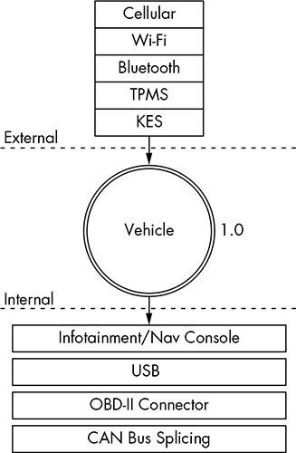

Level 0:鸟瞰
       在这个等级上,当考虑攻击面的时候,我们使用我们建立的检查表。思考数据如何进入车辆。在中心画辆车,然后标记外部和内部空间。图1-1显示了一个可能的0级图。
      矩形框是输入端,在中心的圆代表整个车辆。在他们到达车辆的路上,输入端穿过两条的虚线代表外部和内部威胁。
       车辆循环并不代表一个输入端,而是一个复杂的进程,即一系列可以进一步分解的任务。进程是编号的,正如你所看到的,这一个是数字1.0。如果在你的威胁模型中有多个复杂的部分,你将会接连地为它们编号。例如,您将标记第二个进程2.0;第三个进程,3.0;等等。当你了解你的车辆的功能,你更新这张图。如果你依旧不认识所有图中的首字母缩略词没关系;你将很快认识。
                                                          1-1:等级0输入端

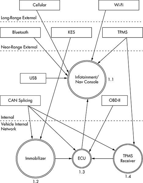

Level 1: 接收器
为了移动到等级一的图表,选择一个进程来探索。因为在我们的图中,我们只有一个进程来让我们深入到车辆的进程并注意每一个输入端交流些什么。图1-2所示的1级图几乎与0级图相同。唯一不同的是,在这里,我们指定的车辆连接点接收0级输入。我们现在还没有深入地研究接收器,我们只看了关于输入端的基本设备或区域。
                                                1-2:等级1输入和车辆连接图
      在图1-2中注意到我们给每个接收器编号。第一个数字代表进程标签来自图1-10级图,第二个数字是接收器的编号。第二个数字是接收器的数量。因为该信息单元是一个复杂的进程和输入端,我们给了它一个进程循环。我们现在有三个过程:防盗器、ECUTPMS接收器。
     1级图中映射的虚线代表了信任边界之间的划分。图中顶部的输入是最不可信的,而底部的输入是最受信任的。通信信道越信任边界越大,信道越有风险。

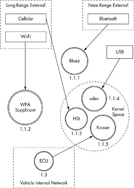

  Level 2: 接收器分解
      在等级2中,我们检查车辆内部发生的通信。我们的样品图(图1-3)的重点是基于Linux的信息控制台,接收机1.1。这是一个更复杂的接收器,它往往直接连接到车辆的内部网络。
      在图1-3中,我们将通信信道分组到带有虚线的框中,以再次表示信任边界。现在,在信息控制台里的一种新的信任边界称为内核空间。系统直接与内核交流比与系统应用程序交流的风险更高因为他们可以绕过对信息单元的任何访问控制机制。蜂窝信道比Wi-Fi信道的风险更高是因为它跨信任边界到内核空间。Wi-Fi信道,另一方面,在用户空间与WPA Supplicant进程通信。
                                         1-3:等级2信息娱乐控制台图
      本系统是一个基于Linux的车载信息(IVI)系统,它使用部分与Linux相同的环境。在内核空间,你会看到从我们的威胁模型接收输入的内核模块udevHSIKvaserudev模块加载USB设备,HSI是一个处理蜂窝通信的串行驱动程序,Kvaser是车辆的网络驱动程序。
      等级2的编号模式是x.x.x,并且识别系统和以前是一样的。在等级0中,我们采取的车辆进程是1.0并且纯洁的深入其中。
