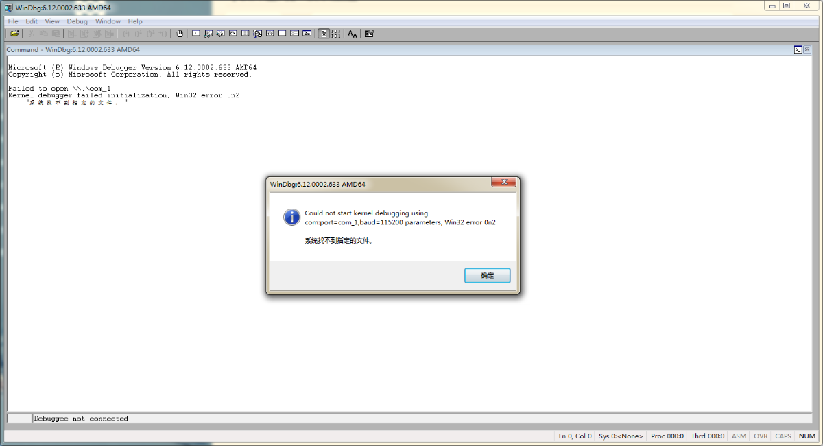

target机器中已经开启了内核调试模式,我在target中用串口助手查看了一下,发现windbg发送给target的数据都是没问题。但是host 机器的windbg就是连不上,好像target机器收到host机器中windbg的信息没有给host机器返回任何信息,这是什么原因导致的呀

显然你的host没有com1口。 描述一下你物理上两台机器怎么连的,以及两台机器怎么设置的吧。

target就是正常 设置debug启动 用的com1 host用的usb转串口,host机器中有一个com1是调试虚拟机用的,然后我把调试虚拟机用的com1改成了com2,usb转串口改成了com1

host上的设备管理器里打开看看有几个com口,以及,为什么你连的是\\.\com_1而不是\\.\com1?双机调试不要勾pipe,Port是comx才对。 另外,物理连接com奇慢无比,建议用1394, USB或网络。
