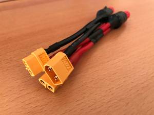

为了将UBEC和SMPS2Dynamixel连接到一个伺服上,我必须创建一个小型电源线束,将3S锂电池输出分到两个电源转换器上。于是,我手动使用了XT60电源插头和一些旱在一起的排线来组成一束线,并且在吗,模锻放置了螺旋帽来保护电源线末端。最后使用绝缘胶带来捆住它们,就像下图一样:
