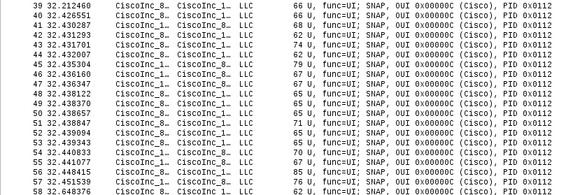

我们来看看rcommand
生成的流量:
见鬼了,该死的telnet流量呢?报告中明明清楚的写了啊:
集群管理协议在内部使用Telnet作为集群成员之间的信令和命令协议。

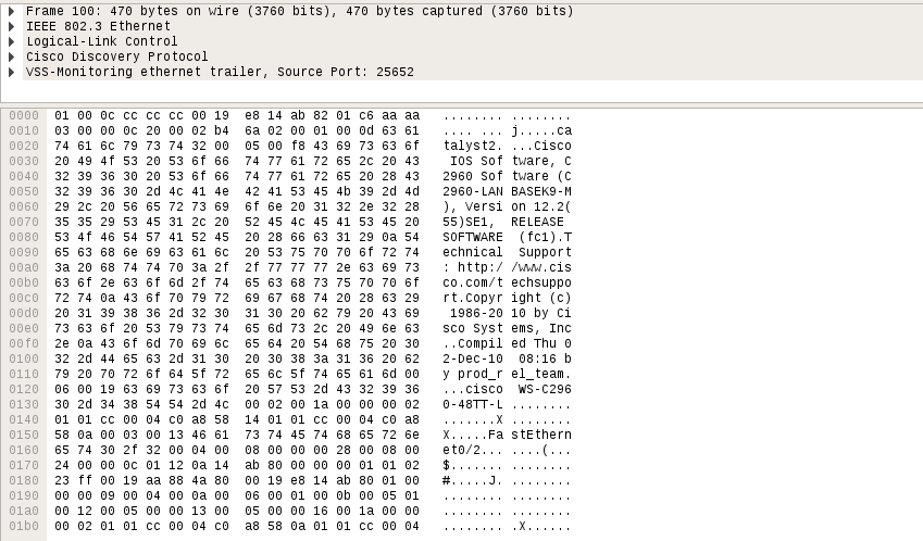

好吧,先运行一下show version
来查看一下更多的信息:
啊哈,Telnet流量实际上被封装在 Layer 2 LLC数据包中。如果看的足够仔细的话,我们将在源和目的地字段中注意到碎片化的MAC地址内的IP数据包。在这些“IP”数据包之内,存在具有telnet会话的有效TCP帧。

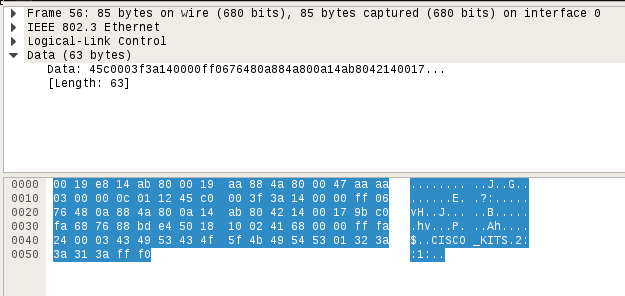

在提交欢迎catalyst2>
消息之前,一个有趣的telnet选项被传输到服务器端:
在这里,你可以看到从主交换机发送到从交换机的telnet选项“CISCO_KITS”。在执行利用期间,这和Vault 7文档中出现字符串几乎相同。是时候深入来看看交换机内部了。

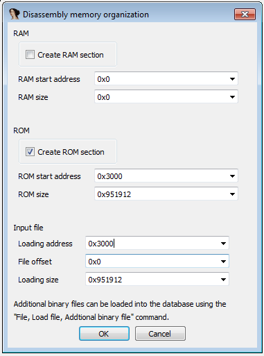

为了方便对所得到的二进制数进行静态分析,我们最好知道固件加载偏移。在引导过程中,该偏移将打印到串行控制台:
启动IDA,嘀嘀嘀,开车了!CPU架构是PowerPC 32-bit BigEndian。在0x3000处加载bin:

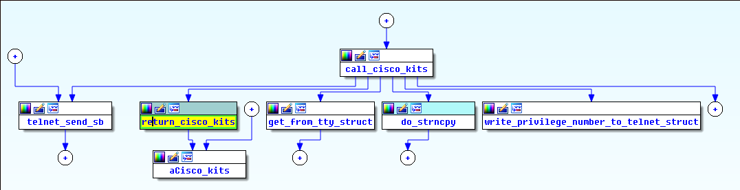

还记得在之前捕获的集群流量中的CISCO_KITS
字符串吗?这将会是我的起点了。在IDA中探索了大多数函数之后,我已经可以看见固件中对该字符串的交叉引用了。
“CISCO_KITS”被return_cisco_kits
函数引用,该函数仅仅是返回了char*
。我们的着重点将会放在调用了return_cisco_kits
的0x0004ED8C
处的call_cisco_kits
上。
因为telnet代码对于客户端和服务器而言是相当对称的,我们实际上可以看到发送到服务器端的缓冲区的格式-%c%s%c%d:%s:%d:
。这实际上符合发送缓冲区\x03CISCO_KITS\x012::1:
的观测流量
