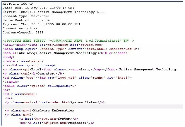

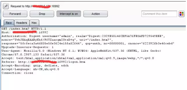

1、  用户发起登录请求,服务器给予回复(nonce、http方法和请求的URL),随即,用户在登录界面输入用户名、密码,客户端发送字符串(user_response),该字符串是由用户名、密码、nonce值、http方法以及请求的url生成的hash值。
2、  服务器端也会通过数据库中的用户名密码计算一个类似的加密字符串(computed_response)。服务器使用strncmp()函数对两个字符串进行比较,如果二者相符就会让用户登陆Intel AMT Web界面。

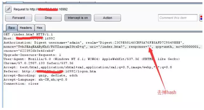

3、  Intel AMT漏洞的出现就是由于调用了strncmp()函数:
if(strncmp(computed_response, user_response, response_length)) exit(0x99);
在此函数中,对user_response和computed_response的值进行比较,要认证成功,变量user_response的值必须等于computed_response,因此无论长度如何,strncmp()函数的返回值必须为0,方表示验证成功。
但是写这段代码的程序员错把本应是computed_response的长度写成了user_response的长度,放到了strncmp()函数中。

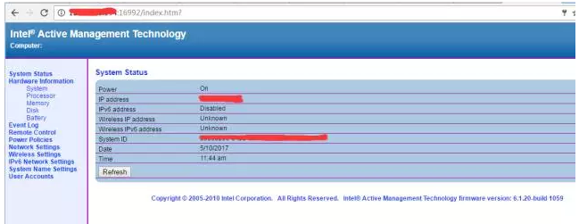

4、  因此,将user_response值清空,即发送空响应,将没有字节被检查,strncmp()返回零,表明验证成功。因而,空的响应字符串被认为有效而被执行,从而绕过密码核实机制,登录管理界面。

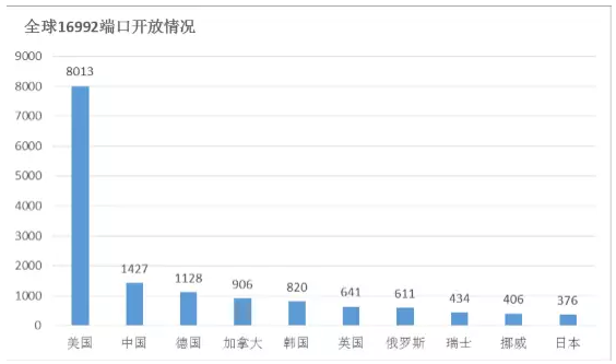

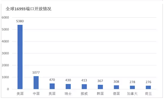

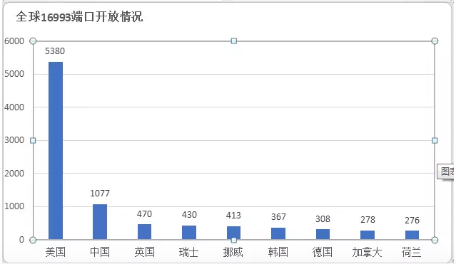

根据zoomeye查询统计显示,全球约有19000多台机器开放了16992端口,12000多台主机开放了16993端口,按照端口开放数据,统计出全球排名前十的国家。
从图中可以看出,美国和中国端口开放综合所占比率超过了总数的50%。漏洞攻击成功率非常之高。

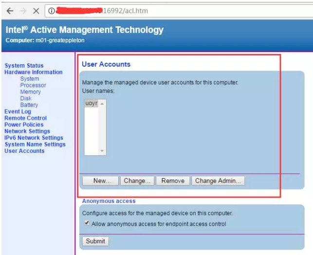

攻击者在实现入侵后,可能带来以下危害。
首先,Intel AMT提供远程控制电脑的能力系统,即使它关闭电源(但连接到电源和网络)。
此外,Intel AMT完全独立于计算机系统上安装的操作系统。其实这个技术允许远程删除或重新安装。所以有几种可能的攻击情形可以使用该漏洞进行。

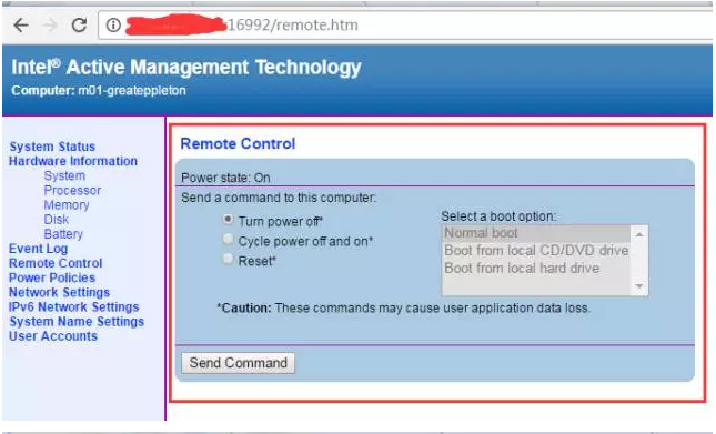

•Keyboard Video Mouse(KVM)功能,此功能内置在Intel AMT Web控制平台中,远程使用此功能执行您在本地进行的任何常见的物理动作(使用鼠标,键盘),可以远程加载,执行任何程序到目标系统,使用通用的文件管理器读/写任何文件等
•IDE-R(IDE重定向),将启动设备远程更改为其他虚拟镜像,从而导致系统将无法从本地硬盘驱动器启动常规操作系统。
•使用SOL(Serial over LAN),攻击者可远程打开/关闭电源/重启/重置系统,还可以用于访问BIOS设置并进行编辑。
