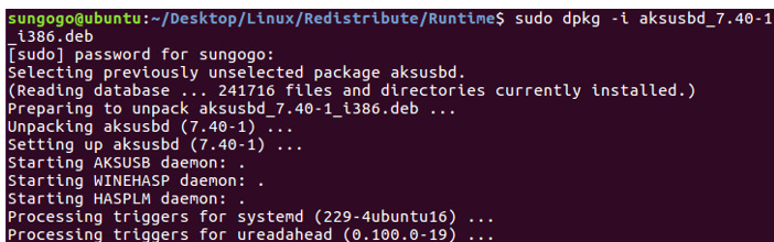

安装阿拉丁运行时包: sudo dpkg -i aksusbd_7.40-1_i386.deb
如异常:dpkg status database is locked by another process
sudo rm /var/lib/dpkg/lock
sudo dpkg --configure -a
然后重新安装包。或者简单的重启系统也可以

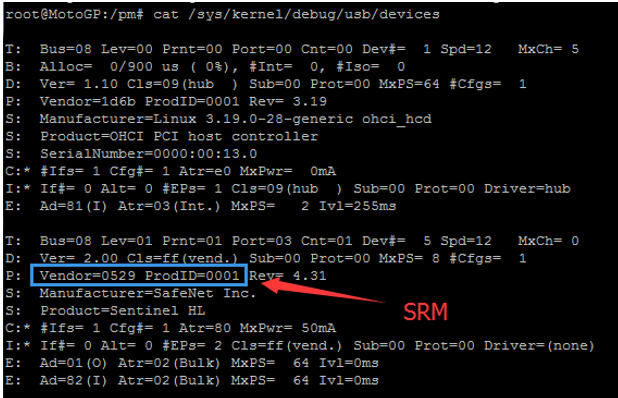

USBMON监控USB数据
mount -t debugfs none /sys/kernel/debug 一般linux已经默认挂上了,可跳过
modprobe usbmon
查看当前usb设备
cat /sys/kernel/debug/usb/devices
启动内核后执行
#mount -t debugfs none_debugs /sys/kernel/debug
modprobe usbmon 执行这个命令后usbmon目录出现
检查是否存在目录 /sys/kernel/debug/usb/usbmon
#ls /sys/kernel/debug/usb/usbmon
