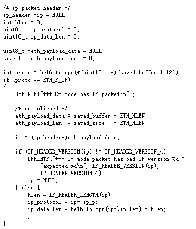

  漏洞出现在hw/net/rtl8139.c文件中的rtl8139_cplus_transmit_one函数:
  IP头包括两个参数:hlen表示ip数据包长度,ip->ip_len表示IP头的长度(一个包20字节,不包括可选字段),数据包的总长度包括ip头的长度。如下所示的代码片段最后,在计算IP数据长度(ip_data_len)时没有检查确保ip->ip_len不小于hlen。因为ip_data_len参数类型为unsigned short,这会导致发送比传送缓冲区实际更多的数据。
  更确切的说,ip_data_len会被复制用于之后计算TCP数据的长度——如果数据超过了MTU的长度将会一直传送下去——最后进入一个malloced缓冲区:
  所以,如果我们伪造一个长度错误的包(比如长度ip->ip_len = hlen - 1),那我们就可以从QEMU的内存中泄露大约64KB的数据。这样,网卡就不会发送一个简单的包了,而是在结束时发送43个分散的包。

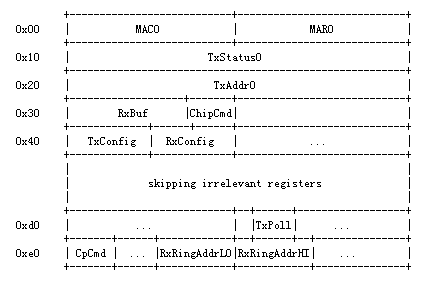

  下图是RTL8139的寄存器。这不是所有的寄存器,只列出与漏洞利用有关的寄存器。
  - TxConfig:开启/关闭Tx的标记,比如TxLoopBack(开启loopback测试模式),TxCRCTx包不添加冗余校验码)等。
  - RxConfig:开启/关闭Rx的标记,比如AcceptBroadcast(接收广播包), AcceptMulticast(接收组播包)等。
  - CpCmdC+指令寄存器用来执行一些函数,比如 CplusRxEnd(允许接收),CplusTxEnd(允许发送)等。
  - TxAddr0Tx表的物理内存地址。
  - RxRingAddrLORx表的物理内存地址的低32位。
  - RxRingAddrHIRx表的物理内存地址的高32位。
  - TxPoll:告诉网卡检查Tx

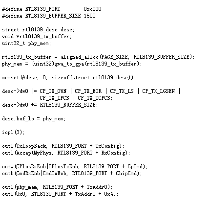

  一个Rx/Tx-descriptor定义有如下特征:buf_lobuf_hi分别表示Tx/Rx缓冲的物理内存地址的低32位和高32位。这些地址指向存储要发送/接收的包的缓冲区,必须与页面大小对齐。变量dw0表示缓冲区的长度加上额外的标记,比如用来标记缓冲区归网卡还是驱动所有的ownership标记。
  网卡通过in*()out*()(定义在sys/io.h)进行配置。配置需要CAP_SYS_RAWIO特权。以下代码段配置网卡并构建一个简单的Tx descriptor
