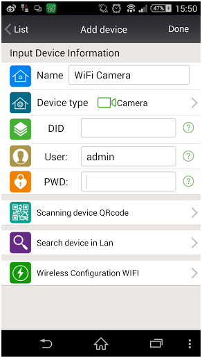

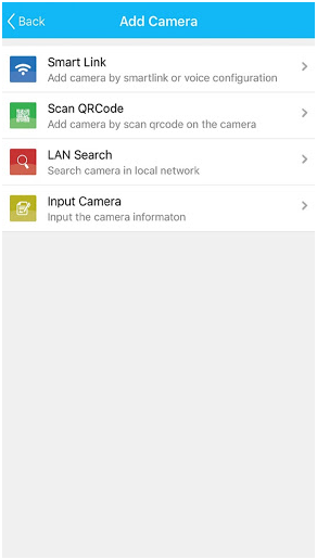

用户可以通过厂商提供的Android应用程序来管理摄像头: object.p2pwificam.client.apk.
Netcam 360也是类似的:

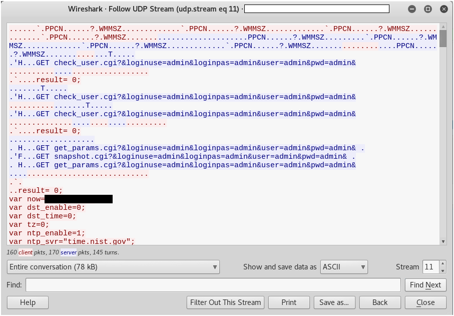

然后,应用程序使用UDP隧道到达摄像头:
1.客户端将向凭据发送HTTP请求(仍然以明文形式)
或者
2. 当凭据有效或无效时,摄像头将通过UDP使用HTTP进行回复。
如果凭证有效,摄像头将回复:
如果凭证无效,摄像头将回复:
3. 如果证书是有效的,那么应用程序将通过发送附加凭据的HTTP请求来获得摄像头的CGI托管文件(?loginuse = valid_userloginpas = valid_pass
如果认证是确定的,所以很容易的转储明文所有的配置!
注意:这个跟踪是使用下面列出的应用程序之一完成的,以确保应用程序共享相同的“云”网络(似乎在摄像头上运行的守护程序不严格遵守HTTP协议 - 注意缺少/ - 但它确实可行!)。
如果认证不正常 摄像头返回:
由于没有检查,攻击者可以简单地对凭据进行暴力破解。
