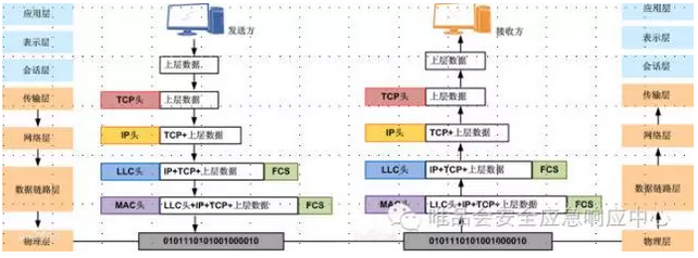

在20世纪70年代末期,国际标准化组织创建了OSI开放式系统互联标准模型,用于在不同厂家之间,创建可统一通信的网络设备及软件。OSI参考模型分为七层,其中高3层定义端用户如何互相通信,底4层定义数据如何从端到端传输的,每层具体的分工如下:
(1)Application 层:提供应用程序等服务;
(2)Presentation 层:提供数据加密,压缩和翻译等;
(3)Session 层:会话控制;
(4)Transport 层:提供端到端的连接;
(5)Network 层:路由选路层;
(6)Data Link 层:数据封装层;
(7)Physical 层:定义物理拓扑等结构;
详细的分工如下:
Application Layer:
应用层作为实际应用程序的接口,通过把应用程序的有关信息送达到协议栈的下面各层,它只是应用程序的一个接口,需要处理远程资源时才会起作用,应用层还负责识别并建立通信一方的可用性。
Presentation Layer:
表示层因其用途而得名,它为应用层提供数据,并负责将数据转换和代码的格式化。提供数据压缩加密转换服务,例如tiff jpeg midi rtf 等。
Session Layer:
会话层负责建立、管理和终止表示层实体之间的session会话连接,在系统之间协调通信过程,并提供3种不同的方式来组织通信:全双工,半双工和单工(full duplex ,half duplex simplex)通信。会话层基本上用来使不同应用程序的数据与其它应用程序的数据保持隔离。一些会话层协议和接口的例子有:
(1)Network File System(NFS)
(2)Structured Query Language(SQL)
(3)Remote Procedure Call(RPC)
(4)X Window
(5)AppleTalk Session Protocol
(6)Digital Network Architecture Session Control Protocol(DNA SCP)

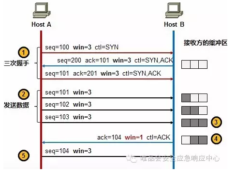

Transport Layer:
传输层将数据分段并重组为数据流(data stream)。TCP与UDP 都工作在传输层,当采用TCP/IP协议时,程序开发者可以在这2 者之间做出选择。传输层负责为实现上层应用程序的多路复用,建立会话连接和断开虚电路提供机制。通过提供透明的数据传输,他也对高层隐藏了任何与网络有关的细节信息。
流量控制:(flow control)
在传输层通过进行流量控制,以及通过在系统之间允许用户请求可靠的数据传输, 保证数据的完整性。流量控制可以防止在连接侧的发送主机,导致接受主机的缓冲区产生溢出。缓冲区溢出将导致数据的不完整。如果数据发送方传输数据过快,接受方将数据报(datagrams)暂时存储在缓冲区(buffer),可靠的数据传输采用了面向连接(connection-oriented)通信方式,保证:
(a).接受方接受到被传输的段(segment)以后将发回确认(acknowledge)给发送方。
(b).任何没有经过确认的数据段将被重新传输。
(c).数据段在达到接受方之前应按照适当的方式传输。
(d).进行流控技术从而避免数据报文的拥塞,超载(overloading)和丢失。
面向连接的通信:( connection-oriented communication)
在可靠的传输层中,一个想要传送的设备同过创建会话与远程设备建立连接,通常称为“三次握手协议”(three-way handshake):
(a).第一个”同意连接”数据段用来请求同步。
(b).第二个,第三个数据段用来确认请求,并在主机之间建立连接参数。这里,接受方的排序也要求进行同步,以便建立双向连接。
(c).最后一个数据段也用来确认。她通知目的主机已同意建立连接,并且已经建立了实际的连接。可以开始数据传输。当传输数据量过大时,会出现一些问题,某一台机器收到大量的数据包,数度太快,造成缓冲区溢出,最后不得不丢弃随后到来的所有数据包。但不用担心,网络中有流量控制系统,出现这种情况,接收方会发出一个not ready 的信号,待处理完毕后,又发出 ready,go on 的信号,继续传输。
Network Layer:
网络层负责设备的寻址,跟踪网络中设备的位置,并决定传送数据的最佳路径。路由器和3 层交换机工作在这个层上。路由工作原理:首先,接受到一个包,然后检查其目的ip,查询路由表,选择最佳路径,选择一个端口,包就被送到那个端口,并被封装成帧,送出本地网络,如果在路由表里找不到相应的目的网络的表项,则自动丢弃该包。
网络层有2 种类型的包(packets):数据包(data)和路由更新(router update)包,前者,很显然,用来传送用户数据。后者,用来向相邻路由器通知连接到网络的所有路由器的更新信息。这种协议为主动路由协议,如RIP、EIGRP、OSPF等。
Data link Layer:
数据链路层负责数据的物理传输,错误检测,网络拓扑和流控。这意味着在数据链上将根据硬件地址来进行投递,还要把Network Layer的包翻译成比特用于在PhysicalLayer上传输。IEEE 以太网(Ehernet)的Data Link Layer 有2 个子层:
(a).Media Access Control(MAC)802.3:这层定义了物理地址和拓扑结构,错误检测,流控制等。共享带宽,先到先服务原则(first come/first served)。
(b).Logical Link Control(LLC)802.2:负责识别Network Layer 协议然后封装(encapsulate)数据。LLC 头部信息告诉Data Link Layer 如何处理接受到的帧,LLC 也提供流控制和控制比特的编号。
Physical Layer:
物理层负责发送和接受比特。比特由1或者0组成。这层也用于识别数据终端装备(data terminal equipment,DTE)和数据通信装备(data communication equipment,DCE)的接口DCE,一般位于服务商(sevice provider),而DTE一般是附属设备。可用的DTE服务通常是经由modem或者channel service unit/data sevice unit(CSU/DSU)来访问。
