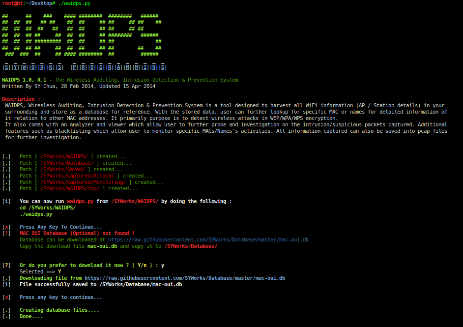

较为出名的WAIDPS,便是一款由Python编写的无线入侵检测工具,基于Linux平台,完全开源。它可以探测包括WEP/WPA/WPS在内的无线入侵&攻击方式,并可以收集周边WiFi相关的所有信息。
图2

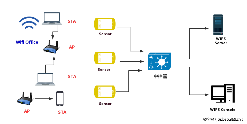

一.1.WIPS(无线入侵防御系统)基本架构
WIPS通常采用采用B/S或者C/S架构,收发引擎分布式部署在企业办公环境中,将收集到的热点信息传给中控服务器。管理员通过通过管理平台查看企业内部热点信息,对捕获到的攻击行为进行告警,并对恶意、违规的热点进行阻断。

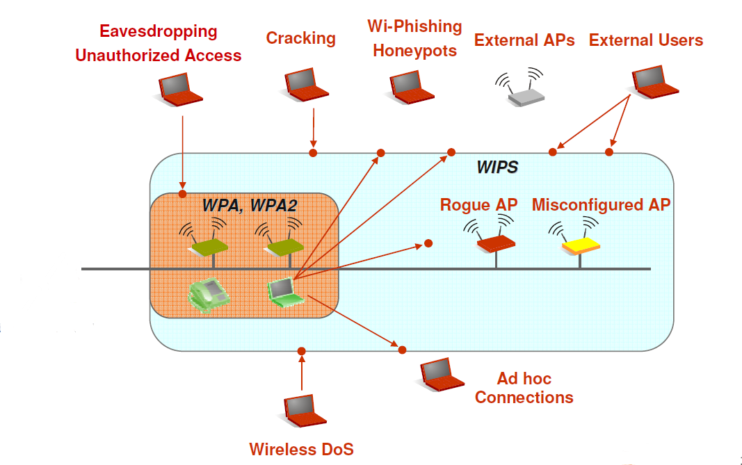

一.2.基本功能
利用WIPS产品可以查看并管理企业内可信热点、未知热点;识别并告警可疑攻击行为;快速响应WiFi攻击及威胁事件。能够有效防止恶意热点、未知及外部热点、伪造热点、未授权移动终端等可能带来的安全隐患,从而保护企业的无线网络安全。
图4
分布式部署在企业办公环境中的收发引擎将会回收整个区域内所有802.11原始数据并进行分析识别,如:
热点、客户端识别
回收热点、客户端BSSID、ESSID、PWR、OUI & Loc等信息。
判断并标记恶意热点、未授权热点、错误配置热点(弱密码、有漏洞的加密协议)。
发现客户端未授权连接。

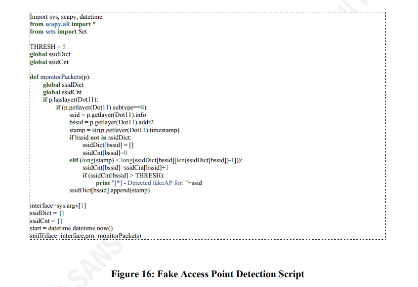

通过计算两个相邻信标帧之间的timestamp间隔差异,即时钟偏差,与预先设定的阈值进行比较来检测伪AP。如果AP的时钟偏差值与特征库中储存的偏差值不一样,则可认定这个AP为一个无线钓鱼AP。
图5
如上图就是一个Python利用Scapy模块以实现通过时钟偏差检测识别钓鱼热点的示例 

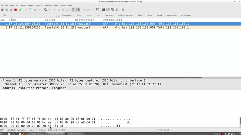

2.开启WireShark监听并在稍后被设为钓鱼热点的网卡:
图7

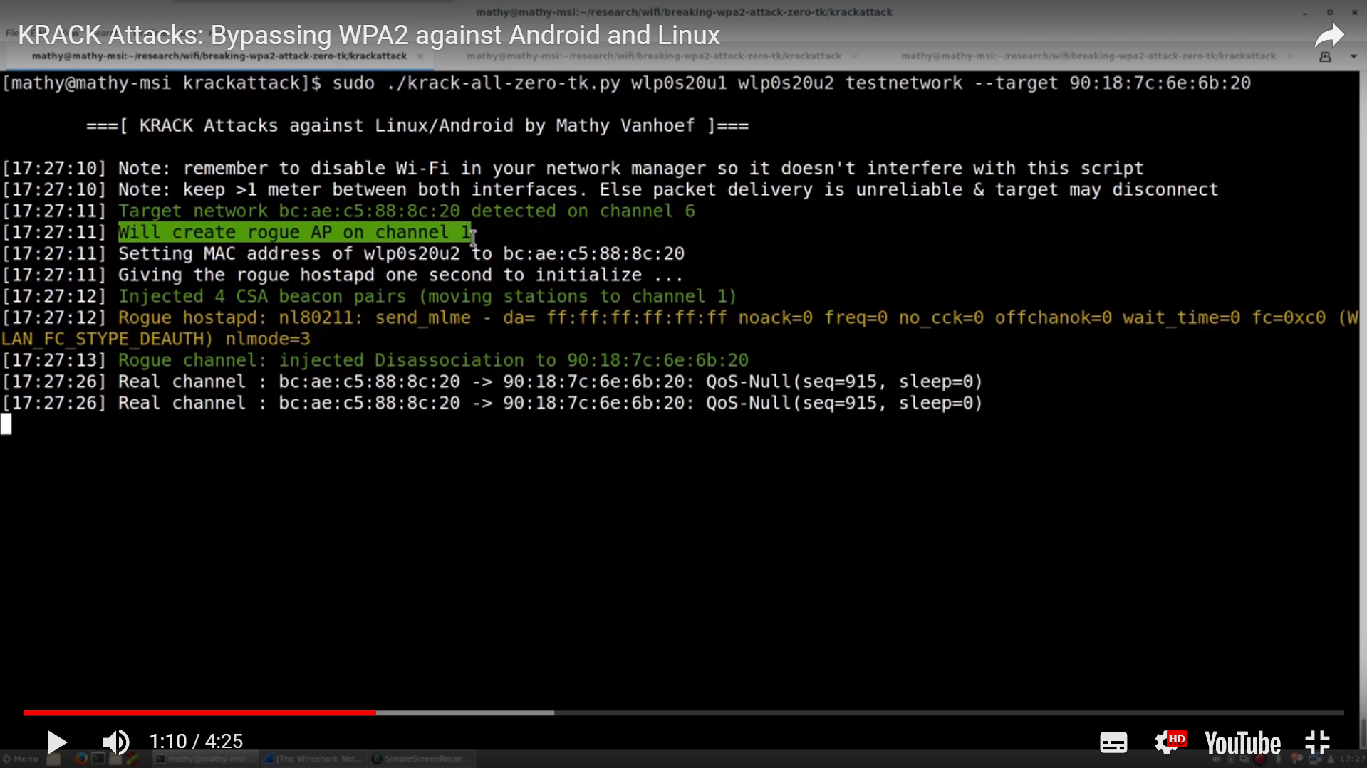

3、 攻击演示:
真实热点Real AP:
SSID:testnetwork
Mac:bc:ae:c5:88:8c:20
Channel:6
被攻击客户端Target:
SSID: 90:18:7c:6e:6b:20
伪造同名同MAC热点(Rouge AP):
SSID: testnetwork
Channel:1(信道不同)
图8

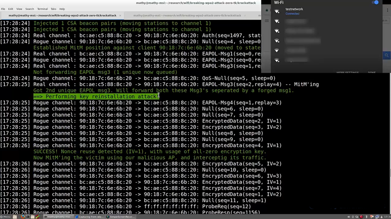

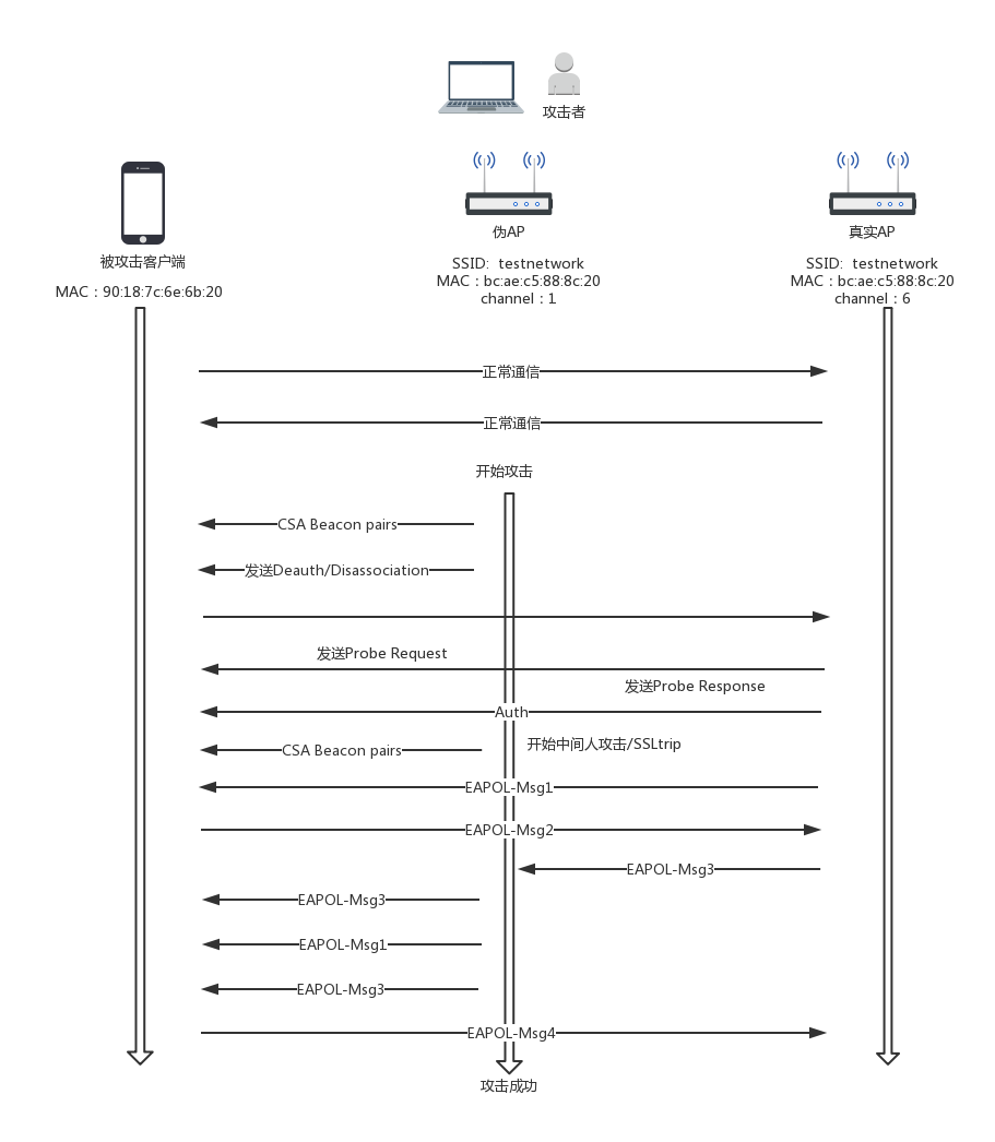

注入CSA beacon pairs 将客户端信道变为1,也就是迫使客户端Target与Rouge AP通信。伪AP向目标Target发送Disassociate数据包,使其解除关联。
4.利用网卡建立目标AP的伪造热点,迫使客户端连接到伪造热点上。此时设备经历重连,WiFI状态为正在认证。

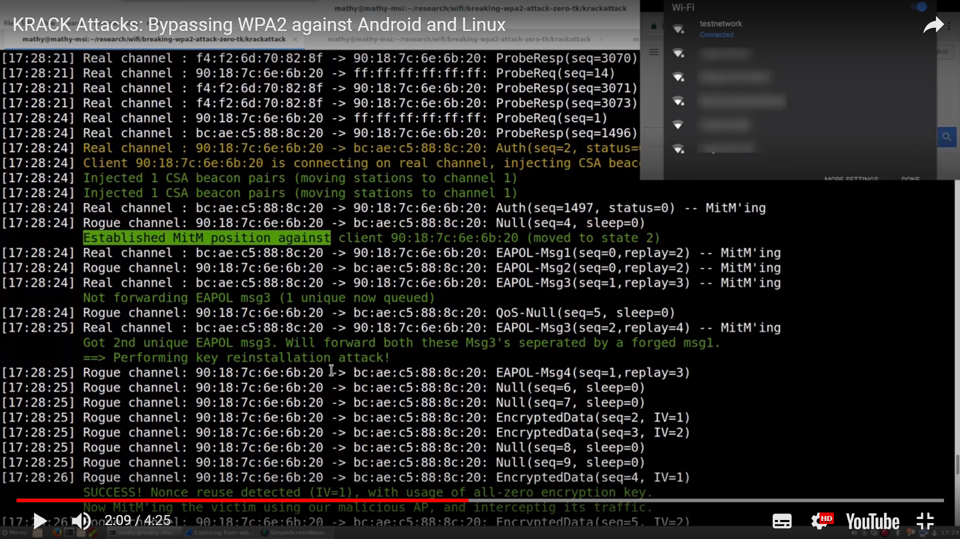

当目标targe与真实AP完成认证过程,准备发起连接时,注入CSA beacon pairs,使信道切换到Channel 1 实施中间人攻击,同时客户端状态保持在State 2,接下来开始发送四次握手中的Message 3,实施密钥重新安装(Key Reinstallation Attack)攻击。
图9
图10

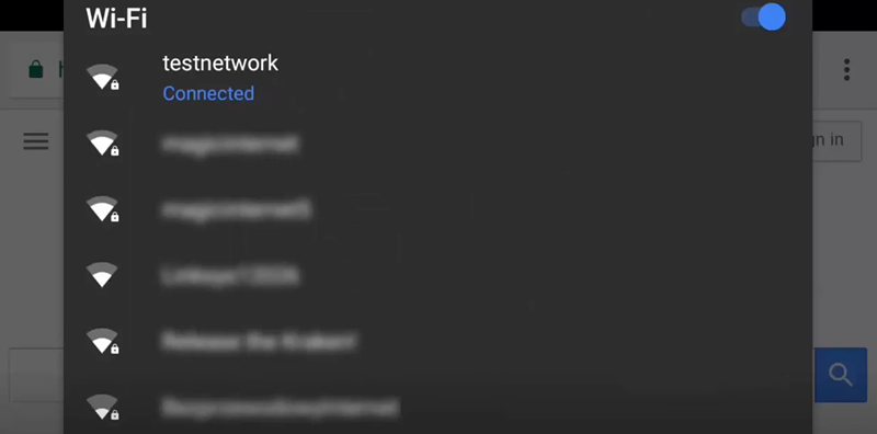

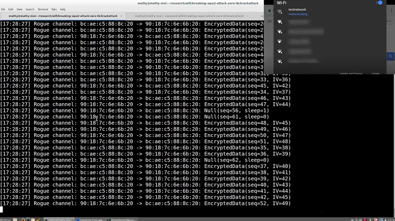

5.此时密钥重装攻击已经执行成功,客户端已连接上伪造热点:
图11

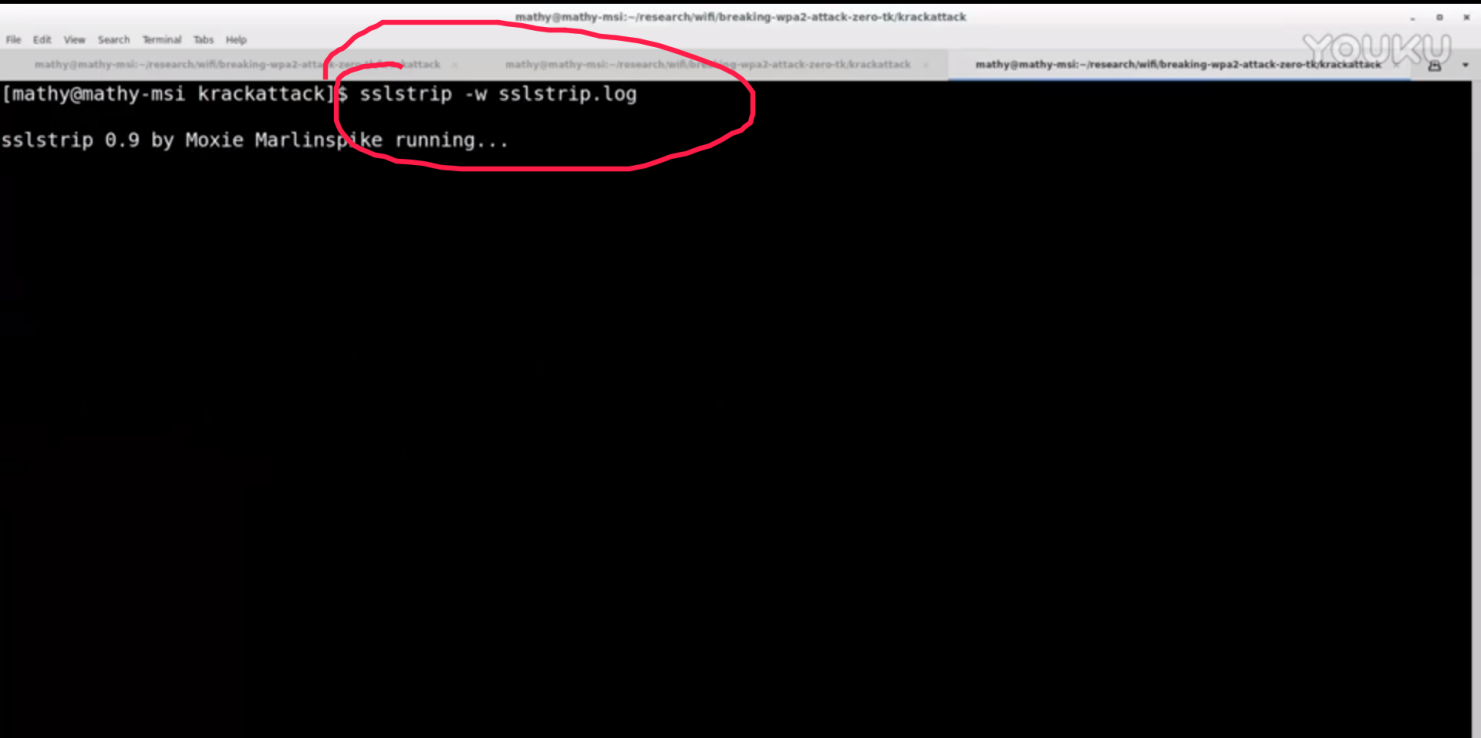

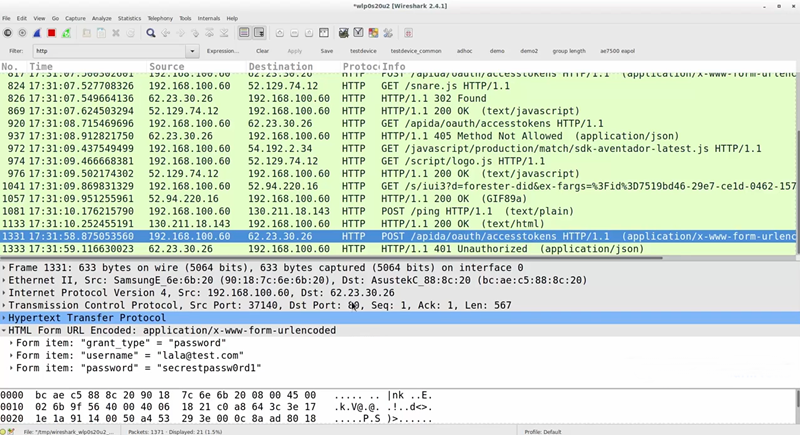

6.在此伪造热点中,被攻击端所有流量皆可被嗅探、篡改;演示视频中使用经典的MITM工具sslstrip对HTTPS进行降级,便可获取用户传输的明文账号信息。
图12
图13

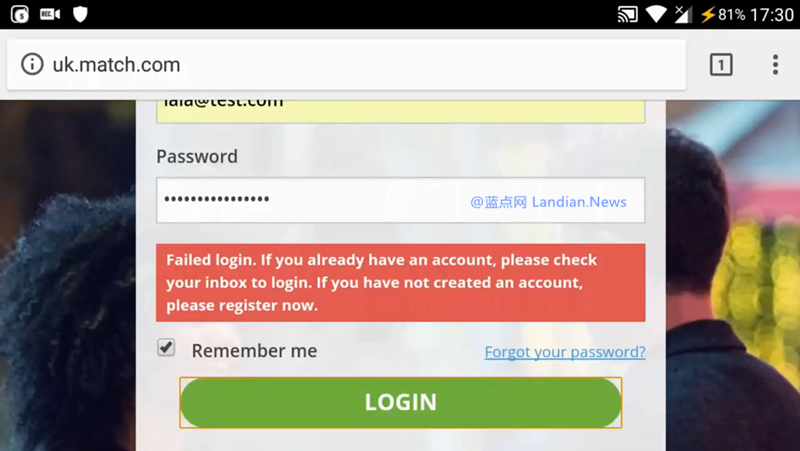

7、用户提交的账号信息便可被获取:
图14

之前有讲到KRACK的攻击原理,根据现有KRACK的Demo来看,攻击者的主要利用方式为:在被攻击客户端与正常AP建立连接时,攻击代码(POC)“克隆”了被攻击客户端所连接的AP,建立了一个相同BSSID、ESSID,但Channel不同的热点;通过发送Disassociate Frame迫使被攻击客户端解除关联,此时设备经历重连;准备重新与正常AP发起连接时,注入CSA beacon pairs(Channel Switch Announcement),使信道切换到恶意AP所在信道,实施中间人攻击;同时客户端状态保持在State 2(通过对访问点进行身份验证的身份验证状态),接下来开始发送四次握手中的Message 3,实施密钥重新安装(Key Reinstallation Attack)攻击,即可与伪AP建立正常连接通信。
图15

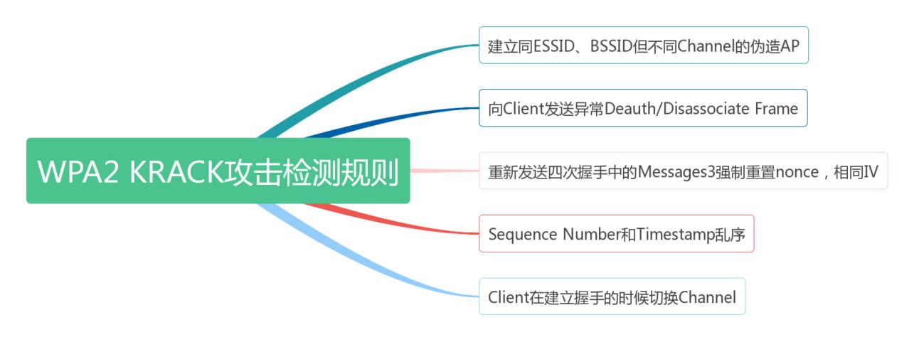

根据以上攻击流程,我们分析便得出KRACK现有的攻击方式特征,并能据此添加对KRACK攻击进行检测:
图16
1. 建立同ESSID、BSSID但不同Channel的Rouge AP;
2. 向客户端发送异常Deauth/Disassociate Frame;
3. 重新发送四次握手中的message3强制重置nonce,相同IV;
4. Sequence Number和Timestamp乱序;
5. Client在建立握手的时候切换Channel;

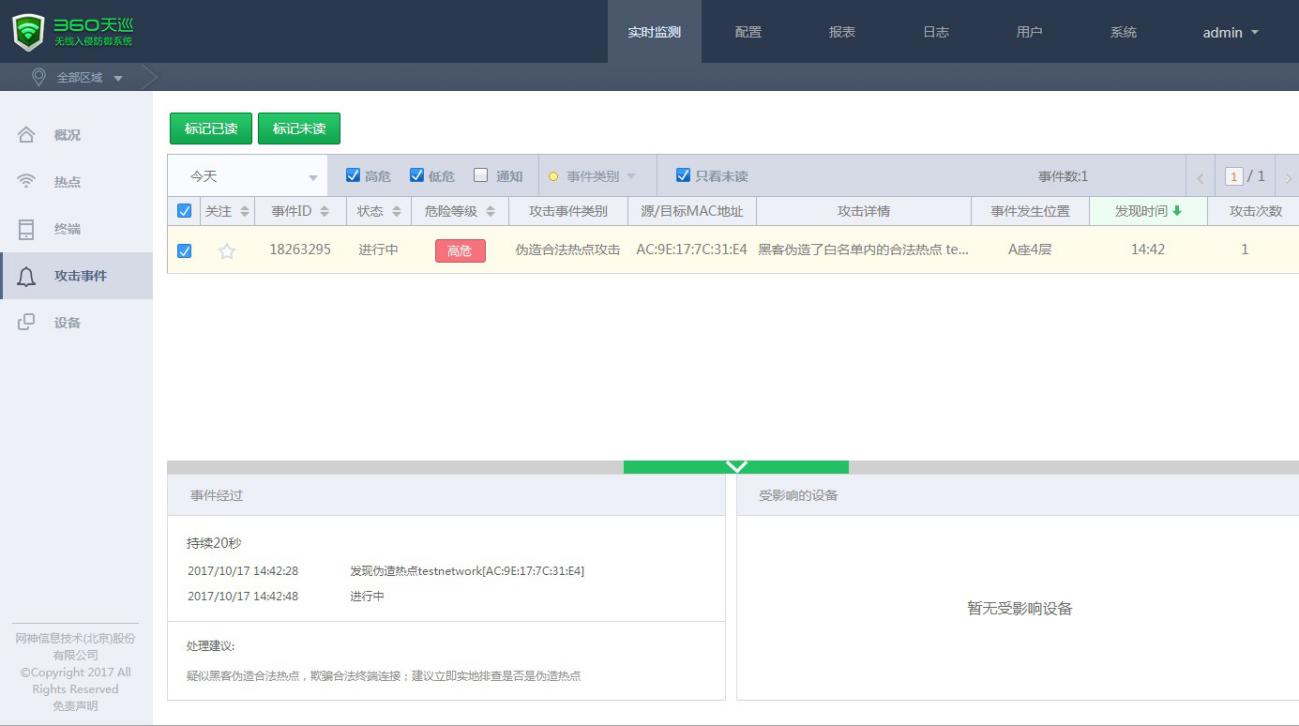

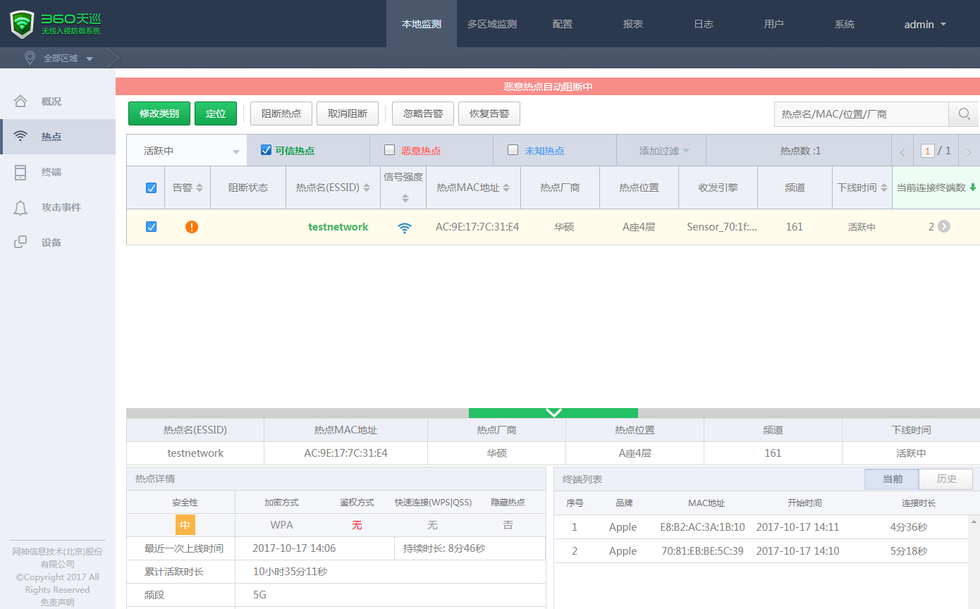

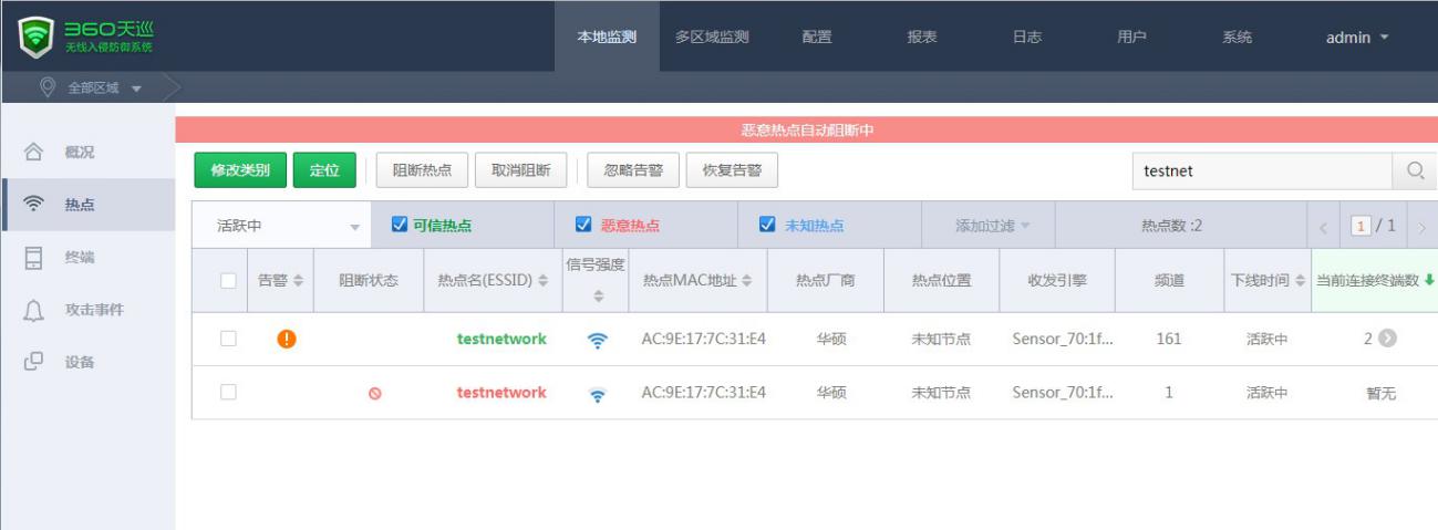

1. 首先建立testnetwork热点,企业用户连接该热点并通过认证后可访问企业内网资源;通过WIPS管理员可直观了解该热点的设备属性和安全属性,包括热点ESSID、BSSID、热点厂商、频道和加密方式等等。
图17
2. 然后黑客伪造与testnetwork相同名称及配置的热点,尝试欺骗用户连接;此时企业无线网络环境中同时出现了两个热点,非专业人员根本无法识别哪个是企业自建热点,哪个是非法的钓鱼热点。可以看到此时非法热点已经被WIPS识别出来并阻断,当前连接终端数为“无”。
图18
3. 与此同时WIPS也第一时间向管理员通报伪造合法热点攻击事件的发生及处理情况。WIPS的及时响应为管理员在突发情况发生时争取了更多的处置时间。

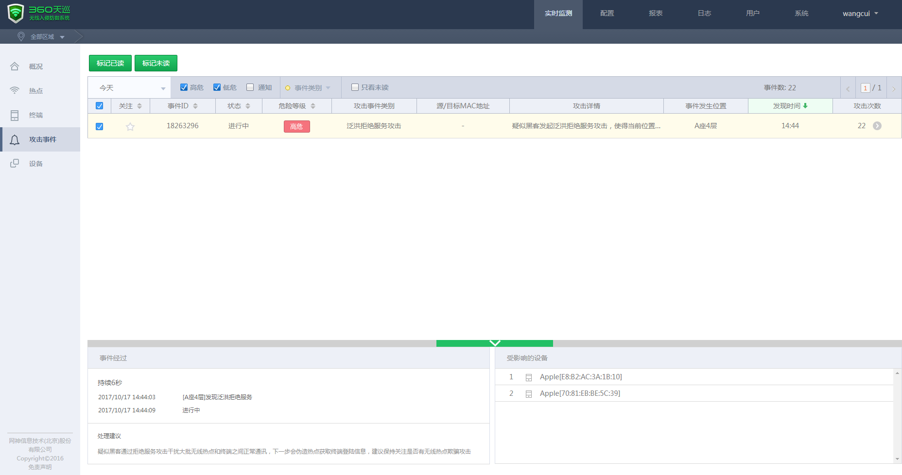

4. 黑客为了使其他终端连接非法热点简直无所不用其极,泛洪终端拒绝服务攻击是成本最低也是最见效的方式。该种攻击方式可断开所有终端与合法热点的连接,在其他场景也可以干扰公共网络终端与热点的连接,造成网络瘫痪。此时WIPS系统能够发现此类攻击,在提供处理建议的同时,还能定位攻击发生的具体位置,管理员可实地排查是否有可疑人员。
