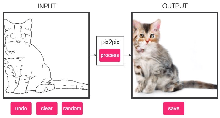

今年早些时候,一队来自加州大学·伯克利分校的研究人员研究出了pix2pix —— 一个算法,只要随意涂鸦,并填充那部分,比如脸部,动物身体,环境等等。下面是随意涂鸦后,由该算法生成的一个现实中的猫的图像。
pix2pix演示

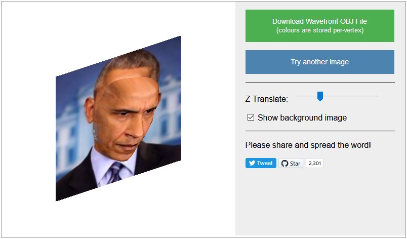

同样,英国的研究人员研究出了能从二维人脸图像生成三维人脸模型的算法。

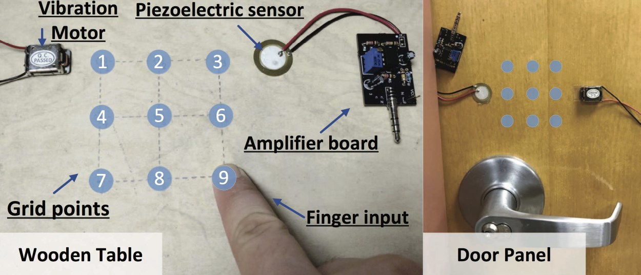

VibWrite系统使用手指振动来验证用户
       Rutgers的工程师创建了一种新型的用户认证系统,该系统依赖于让用户触摸表面并通过传递振动以产生一个唯一的签名。然后使用该签名来同意或拒绝用户对应用程序、房间或建筑的访问。
新系统的名字叫作VibWrite,由位于新不伦瑞克省罗格斯大学的无线信息网络实验室(WINLAB)开发而成。

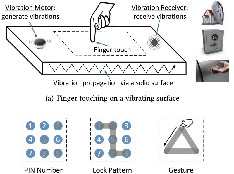

VibWrite如何工作

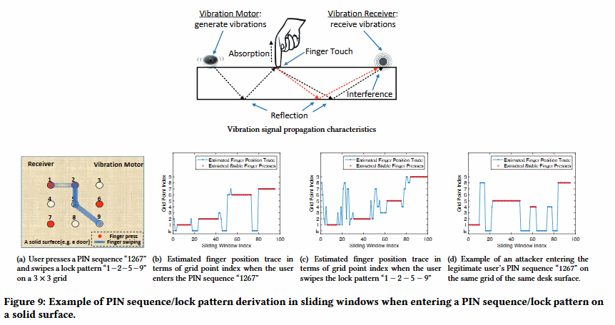

      VibWrite的工作原理很简单。 该系统通过将廉价的振动电机和接收器放置在固体表面上,比如木材,金属,塑料,玻璃等。
电机向接收器发送振动。 当用户用他的一根手指触摸表面时,振动波发生变化,从而为每个用户和每个手指创建了唯一的签名。
       但是由于通过一根手指的振动所产生的签名不够长,Rutgers研究人员表示,要求用户在固体表面上绘制图案或在PIN板上输入密码会使VibWrite系统更加安全。
       这还会产生一个独特的指纹,但是比用一根手指触摸表面要复杂得多。
VibWrite系统比传统的生物识别解决方案更廉价
       研究人员表示,他们的系统不仅比传统的指纹和虹膜扫描认证系统更加安全,而且还便宜了10倍,依靠廉价、现成的电子设备和最小的功率来运行。 此外,执行任何维护操作也更容易、更快捷。
      在两次测试中,VibWrite验证用户准确率达到了95%,误报率为3% 研究人员在现场试验中遇到的唯一问题是一些用户不得不多次绘制图案或输入PIN码,才能通过VibWrite身份验证测试。
