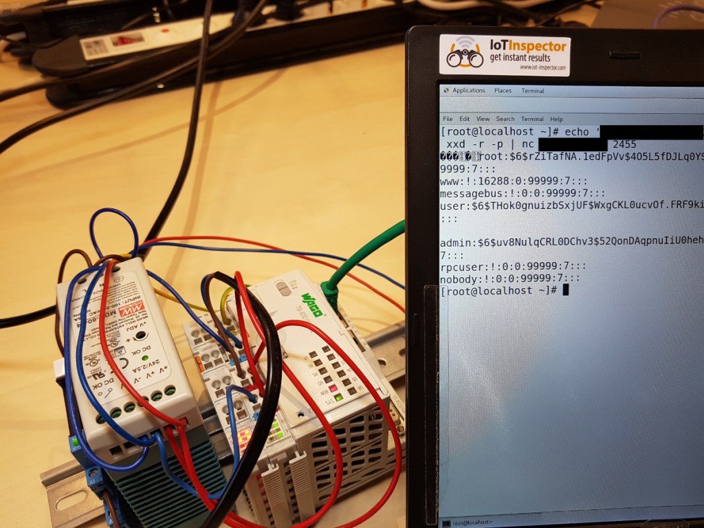

WAGO有17个型号的PFC200系列PLC容易受到远程攻击
可编程逻辑控制器(PLC)支持着机器人、核能、石油、天然气的生产和运输以及许多其他工业任务的远程自动化。
PLC漏洞可能对生产过程和关键基础设施构成严重威胁,WAGO有17种型号的PFC200系列PLC容易受到远程攻击。
SEC Consult的安全研究人员在固件版本为02.07.07,CODESYS运行时2.4.7.0的PFC200 PLC上发现了一个漏洞。CODESYS运行时,通常包含在PLC中,为用户对PLC编程提供支持。
早在2012年,IOActive的安全研究人员Reid Wightman就发现了CODESYS运行时版本2.3.x和2.4.x中的漏洞,该漏洞允许对运行这些版本的PLC进行未经授权的远程管理。利用这个漏洞,攻击者可以执行特权操作并执行相当于重新编程设备的文件修改。CODESYS运行时3S的作者发布了一个补丁来解决这些漏洞,但供应商和用户需要在受影响的设备上手动打上这个补丁。
前不久,SEC Consult的安全研究人员在CODESYS运行时发现了另一个漏洞,即使在运行早期补丁的系统上也可以进行经过认证的远程访问。CODESYS运行时包含一个以CODESYS的root权限运行的“plclinux_rt”服务。根据SEC Consult研究人员的说法,攻击者可以通过发送特制的数据包来触发以下功能:
  • 任意文件读/写/删除(著名的“Digital Bond”工具集对此提供了支持)
  • 切换当前PLC中执行的函数
  • 循环执行当前PLC程中的任何函数
  • 删除当前PLC中的变量列表
  • 还有更多的功能...
这似乎足以干扰PLC的运行甚至注入新的PLC代码来执行远程攻击者希望的任何操作。
WAGO已经证实,750-88X系列的PFC2001 PLC和750-810X系列的PFC100 PLC不会受到攻击。
而有17款未公开具体版本信息的PLC受到漏洞影响。
临时的缓解措施包括禁用“plclinux_rt”服务,并将PLC物理隔离。但由于PLC对高可用性要求极高,大多数用户不太可能选择禁用该服务,因此多数的WAGO设备应该会被物理隔离。
然而,通过简单的Censys搜索显示,许多PFC200设备可以通过互联网直接访问(当然这个搜索不能确定这些PLC是否是易受攻击的版本)。
CODESYS运行时被许多供应商广泛部署,在过去几年中已经被曝出多个漏洞。这些漏洞可能有未知的更广泛的影响面。正如SEC Consult所警告的那样,“使用CODESYS 2.3.X/2.4.X运行时的任何供应商的设备都可能具有相同的漏洞。”

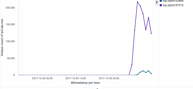

安全研究员发出警告:在过去12个小时,一种新型Satori僵尸网络正在超过28万个IP上十分活跃。
Satori,日语意为“苏醒”,是臭名昭著的Mirai IoT DDoS 恶意软件的一种变体。
Satori变体与Mirai不同,也与Mirai之前所有的变体都不同。
Mirai以前的变体会感染IoT设备,并下载一个远程登录扫描器配件,用来寻找可以感染的设备。

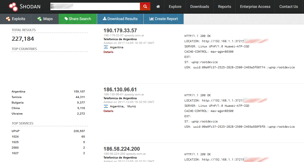

Satori并不会使用扫描器,而使用设备内的两个漏洞,通过37215 端口和52869端口来远程连接设备。
华为设备0day漏洞使危害增大
研究员观测到有263250个不同的IP在扫描37215端口,19403个IP扫描52869端口。在过去半天里,共有超过28万个肉鸡。
如此大规模的僵尸网络引人注意。其原因一大程度上归因于37215端口的0-day漏洞。
目前,该端口尚未被完全关闭。有专家认为,此僵尸网络利用了华为家庭网关路由器中的一个远程代码执行漏洞,这个漏洞曾在11月底被发现。目前,关于此漏洞的细节信息还很少。
另一个52869端口漏洞,这是一个Realtek设备的老漏洞,因此部分设备已打过补丁,逃此一劫。故此端口被感染的数量较前者少些。
