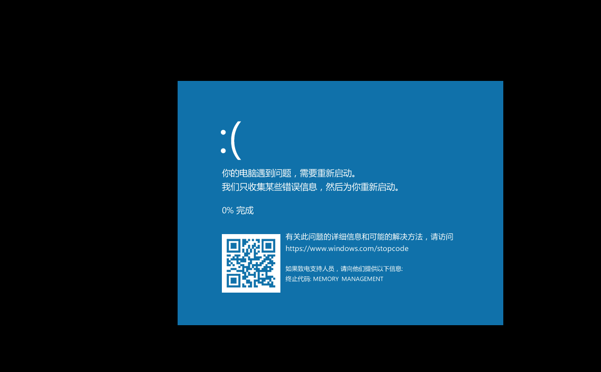

起因
下班回来闲着 然后就开个虚拟机玩玩... 想调戏avast来着...
就切换浏览网页的功夫 神奇的一幕发生了 蓝屏...
和普通用户不一样 我的内心是兴奋的...
终于.......有好东西玩了..
遂开机 耐心等待那么1分钟左右 便会蓝屏 那么一开始安装怎么没蓝屏呢 也折腾了最起码半小时以上 难道是后台更新了吗...

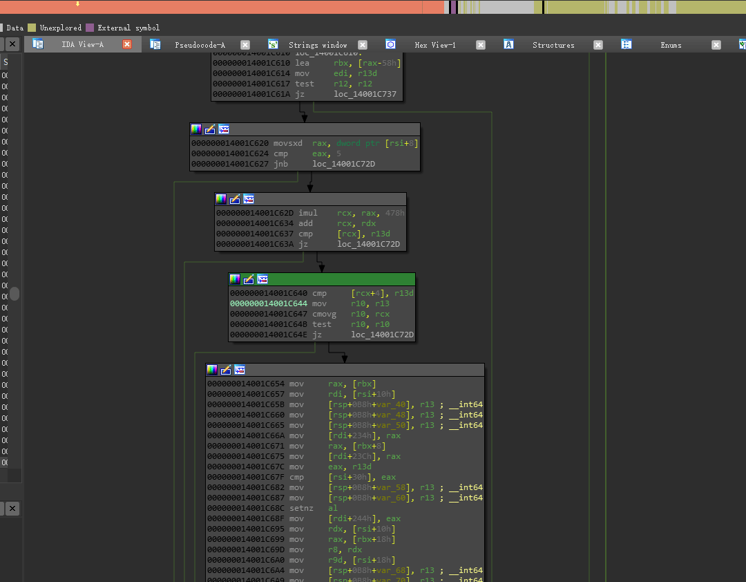

  • 来 重启windows 对 重启 按照分析来看 我们需要hrwfpdrvsysdiag这俩个驱动 考验手速的时候到了...
sysdiag
ida打开sysdiag.sys键盘g+000000014001C66A
rdi是rsi的儿子 rsi是rcx的儿子
或者说
rcx生下了rsi rsi生下了rdi
看不懂?没关系 看动图 看鼠标箭头:
2017-12-20_22-06-46
然后接下来分析其它几个函数 很简单 给个伪代码算了你看行不行:
sysdiag.sys:
sub_14002C760(rcx){
    sub_140020340(rcx){
        sub_14001C5C0(rcx){
            //rdi + 0x234 (rdi == 0)
            mov     [rdi+234h], rax
很明显 能发现谁是罪魁祸首了...

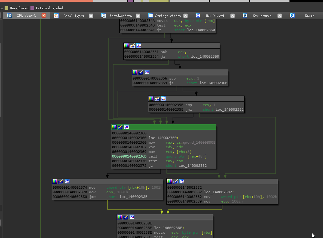

hrwfpdrv
ida打开hrwfpdrv.sys键盘g+000000014000236D
rcx是rbx的儿子 rbx是rdx的儿子 rdx是rcx的儿子 rcx是qword_140008000的儿子
咱还是看动图吧:
2017-12-20_22-51-52
很明显我们要看这个 qword_140008000 发现其来自:

结合上下文(注意动图) 我们可以得出 qword140008000 是个结构体 大小0x118 然后里面 居然初始化为0 为0... 我没有发现其它有给赋值的地方... 所以这就是引起蓝屏的原因了
我们回到000000014000236D处:
.text:0000000140002360
.text:0000000140002360 loc_140002360:
.text:0000000140002360 mov     rax, cs:qword_140008008
.text:0000000140002367 xor     edx, edx
.text:0000000140002369 mov     rcx, [rbx+8]
.text:000000014000236D call    qword ptr [rax+48h]
.text:0000000140002370 test    eax, eax
.text:0000000140002372 jz      short loc_1400

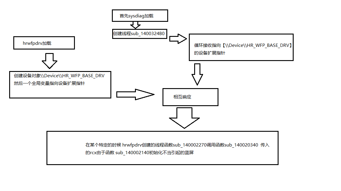

发现call sub_14002C760来自call qword ptr [rax+48h]qword_140008008 + 0x48
而我们可以在上面的DriverEntry 找到它 发现它是来自IoCreateDevice按名字创建设备 具体啥用我也不大清楚 虽然没事看了源码和msdn看到过N次 但自己没用过啊 而且工作中都没有驱动... 没关系 我认识汇编啊 我可以凭感觉啊...
我们来分析一波...
它既然在偏移0x48 可以打call 那么qword_140008008 + 0x48 必定有个地方写入 最有可的地方在sysdiag.sys 那么我们切换到sysdiag.sys
现在做什么 ?
我们可以发现DriverEntry中有字符串 \\Device\\HR_WFP_BASE_DRV搜索之 发现
.rdata:000000014003FA88 text "UTF-16LE", '\Device\HR_WFP_BASE_DRV',0
切到引用函数sub_1400324B0
作为一个资深大佬 你懂我的意思吧:
void __fastcall sub_1400324B0(PVOID StartContext)

那么这俩个驱动之间的工作流程是:
default

ida打开hrwfpdrv.sys  再键盘g+000000014000236D:
这个000000014000236D怎么推出来的?
2018-3-8 10:21
