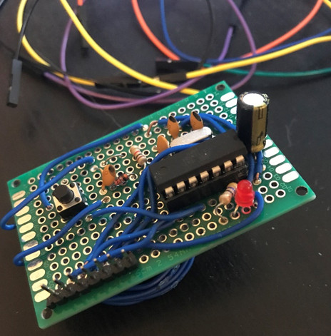

我决定使用ATTiny84作为设备的核心MCU(微控制器),因为它可以很容易地使用外部时钟,具有相当大的程序空间,并且还具有板载EEPROM。 为了以正确的频率工作,我使用了一个13.56Mhz的晶体,配合适当的电容来匹配它,并且为了接收来自读写器的命令,我使用了一个谐振电感耦合器:
8b2K9s2c8@1M7s2y4Q4x3@1q4Q4x3V1k6Q4x3V1k6W2L8W2)9J5k6i4N6A6K9$3W2H3k6h3c8A6j5g2)9J5k6h3!0J5k6#2)9J5c8Y4N6A6K9$3W2Q4x3V1k6d9k6i4y4G2L8X3q4F1N6q4)9#2k6X3W2F1k6s2g2U0N6r3W2$3k6g2)9#2k6X3y4G2N6i4m8D9K9h3&6Y4
馈入一个包络检测器
311K9s2c8@1M7s2y4Q4x3@1q4Q4x3V1k6Q4x3V1k6W2L8W2)9J5k6i4N6A6K9$3W2H3k6h3c8A6j5g2)9J5k6h3!0J5k6#2)9J5c8Y4N6A6K9$3W2Q4x3V1k6q4L8Y4k6W2L8r3!0H3k6g2)9#2k6X3c8W2N6r3g2U0N6r3!0J5
然后将其连接到GPIO输入引脚以接收信号。
使用该芯片有一个关键的弱点,那就是外部晶振的引脚与UART使用的引脚相同。 由于我为了实现在线串行编程器而安装的Arduino 不能通过任何其他方法进行调试,因此必须通过不同引脚上的任何调试字符串将时钟输出到STM32f401re板,该板再将其转换为UART。因为基于软件的UART 在这些频率上太不一致了。
为了减少噪音,我在电源和接地引脚之间增加了电解电容和超级电容。
然后将它汇总到以下原型电路板中:

由于在ATTiny上实现协议产生了一些问题,我进行了一些迭代处理,其中最关键的是时钟漂移。 一般情况下对于ATTiny来说,时钟漂移会有很大的问题,因此,我最初试图纯粹使用时钟和间隔来实现协议,以便为发送的修改的密勒比特接收一个位掩码,比如:
只有60%的情况下通信能顺利完成。这是不够的,因为读写器会一直认为标签被移除,然后重新引入场。
由于这个原因,我们将定时器与GPIO中断一起使用,并检查每次引脚设置为低电平之间的时间,从而允许有足够的时钟漂移量,同时仍然获得完整的通信。
