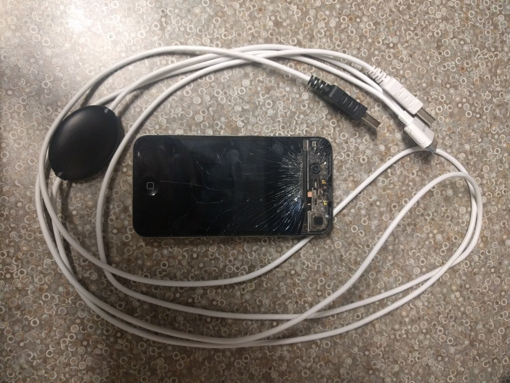

iOS 内核是一种非常复杂的软件,如果你需要和它打交道,拥有一个调试器会非常的方便。它拥有单步运行代码,设置断点,读写内存和寄存器等功能。幸运的是,Apple 工程师们自用的开发调试器已经内置在产品的发行版里了。但是它有点难以安装和运行,因此我希望这篇教程能够帮到大家。
进行基本的内核调试所需要的东西如下:

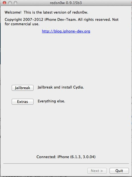

iOS 内核并不能被即时地调试。这是因为苹果的工程师们不想它被轻易地发现漏洞。所以我们必须对设备进行越狱以设置正确的启动参数,并打上合适的内核补丁。

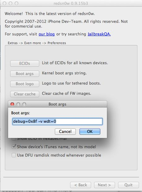

使用 RedSn0w 对 iOS 设备越狱的过程可以在其他地方找到。当你使用这一工具的时候,设置启动参数是非常重要的。你可以通过Extras -> Even More -> Preferences -> Boot Args来设置这一参数。在下一步中,你应该输入下列字符串"debug=0x8f -v wdt=0"。
这些参数是为了告诉内核去做这些事:

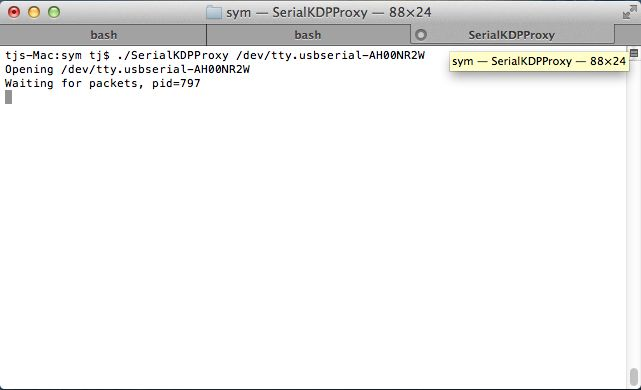

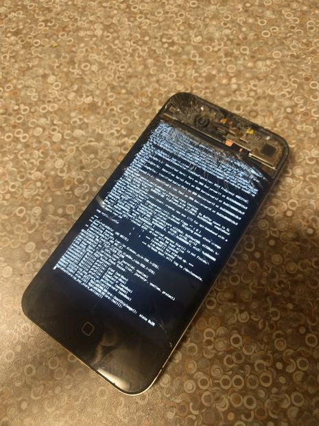

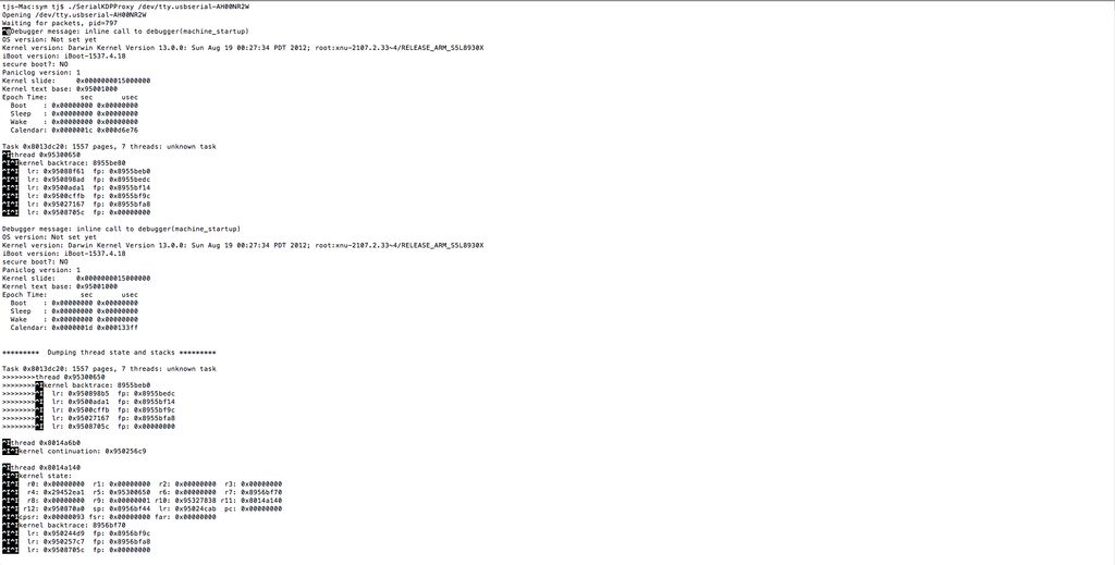

现在设备已经被挂起,我们就需要启动 serialKDPproxy。用法是./SerialKDPProxy。在我的例子中是./SerialKDPProxy /dev/tty.usbserial-AH00NR2W。在此之后,应该会有各种各样的调试信息输出在设备的控制台上。你也可以在设备启动之前运行它,这样就会有大量输出告诉你当设备启动时它到底做了些什么。例如 kernel slide 就会显示出来,它可以让我们确定函数地址。

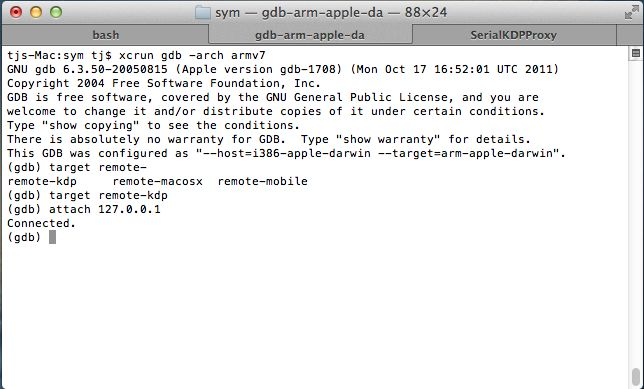

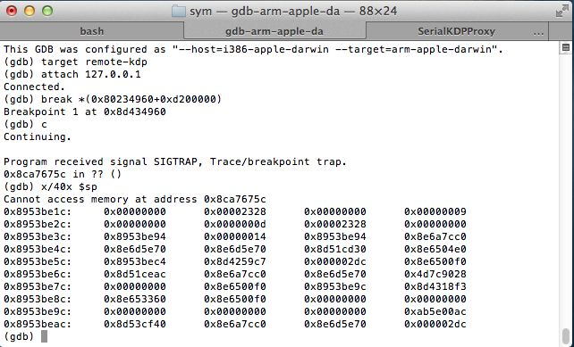

因为 serialKDPproxy 转发了我们想要的信息,现在我们可以轻易地附加调试内核了。首先你需要使用下列命令启动 gdb.gdb -arch armv7.这一命令告诉 gdb 我们要调试的是 iOS 设备而不是使用 i386 架构的 OS X 应用.当你进行 gdb 提示符后,你需要输入 target remote-kdp,然后输入attach localhost.然后你应该能获得一个已连接上的反馈信息。如果不确定是否正确地设置了启动信息,你可以使用 serialKDPproxy 来验证是否能附加上正确的设备。
你还需要做的一件事就是,如果你有一份符号化后的 kernelcache,你可以把这一参数加入 gdb 的启动参数中去。这样 gdb 就会在你连接上时把这一符号表加入到内核进程当中,这可以使你通过函数名来引用函数而不是地址。
现在你的 gdb 已经具备了它该有的能力。你可以使用命令p (int )address获取某一块内存区域的内容,你也可以使用命令set {int} = val设置内容的值。你可以使用x/i addr或是disassemble命令反汇编函数中一块代码。你也可以使用命令info registers查看所有寄存器的值。可以通过break *(addr)命令设置断点。这些都是 gdb 可以完美地执行的命令。

假设你正在分析函数 OSUnserializeXMLfor 寻找漏洞,你想要知道当它在某个特定的时候被调用时栈中的情况。你可以在诸如 IDA Pro 这样的程序中查看内核的反汇编代码,以计算出可能的情况。或是你可以只在 IDA 中找到 OSUnserializeXMLfor 函数的地址,然后把它加入到 kernel slide 中,这样它就会在启动时把真实的地址打印到串口的控制台上,然后对这个地址设置一个断点。当函数被调用时,它会暂停下来,你就获取了程序的控制权以决定下一步要做什么。
