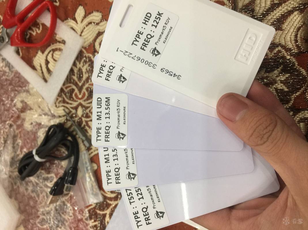

常见的卡片
1.Mifare S50 (简称M1) 频率是高频 13.56M 这是最常见的卡,每张卡独一无二UID号,可存储或者修改数据,类似卡片有(学生卡。饭卡,公交卡,门禁卡)
2.Mifare UItarlight(简称MO) MO卡片频率是高频,成本很低,出厂的时候写死了UID,可存储修改数据,类似卡片(地铁卡,公交卡)
3.Mifare UID (简称UID卡) 频率是高频 是属于M1卡的变异版本,可修改UID卡,俗称的魔术卡,可以克隆完整的 M1 S50 的数据。
4.EM4XX (简称ID卡) 频率是低频 用的地方是低成本的门禁卡,小区门禁卡,停车场门禁卡这种,特点是 只能读,不能写。
5.T5577 (可随意修改ID卡) 频率低频,特点是可以用来克隆ID卡,出厂设置就是空卡。
6.HID Prox II (简称 HID) 频率低频 特点是可以插写。

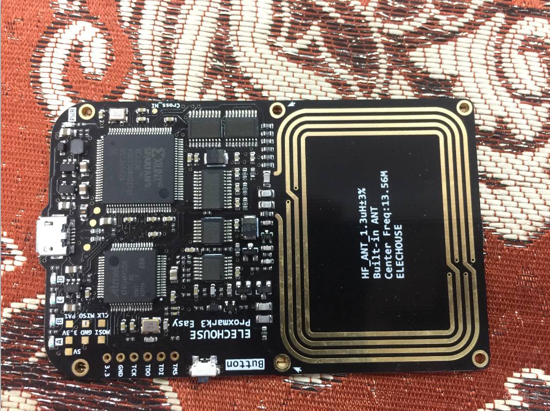

Proxmark3,支持低高频的读写克隆,支持暴力破解密码,支持漏洞攻击。
右侧是一块高频信息读取区,左边包含了USB接口和几个小彩灯,以及各种芯片若干。
卡片信息如下:
上文所说明的卡,基本都齐了,我待会会用各种卡片进行讲解。

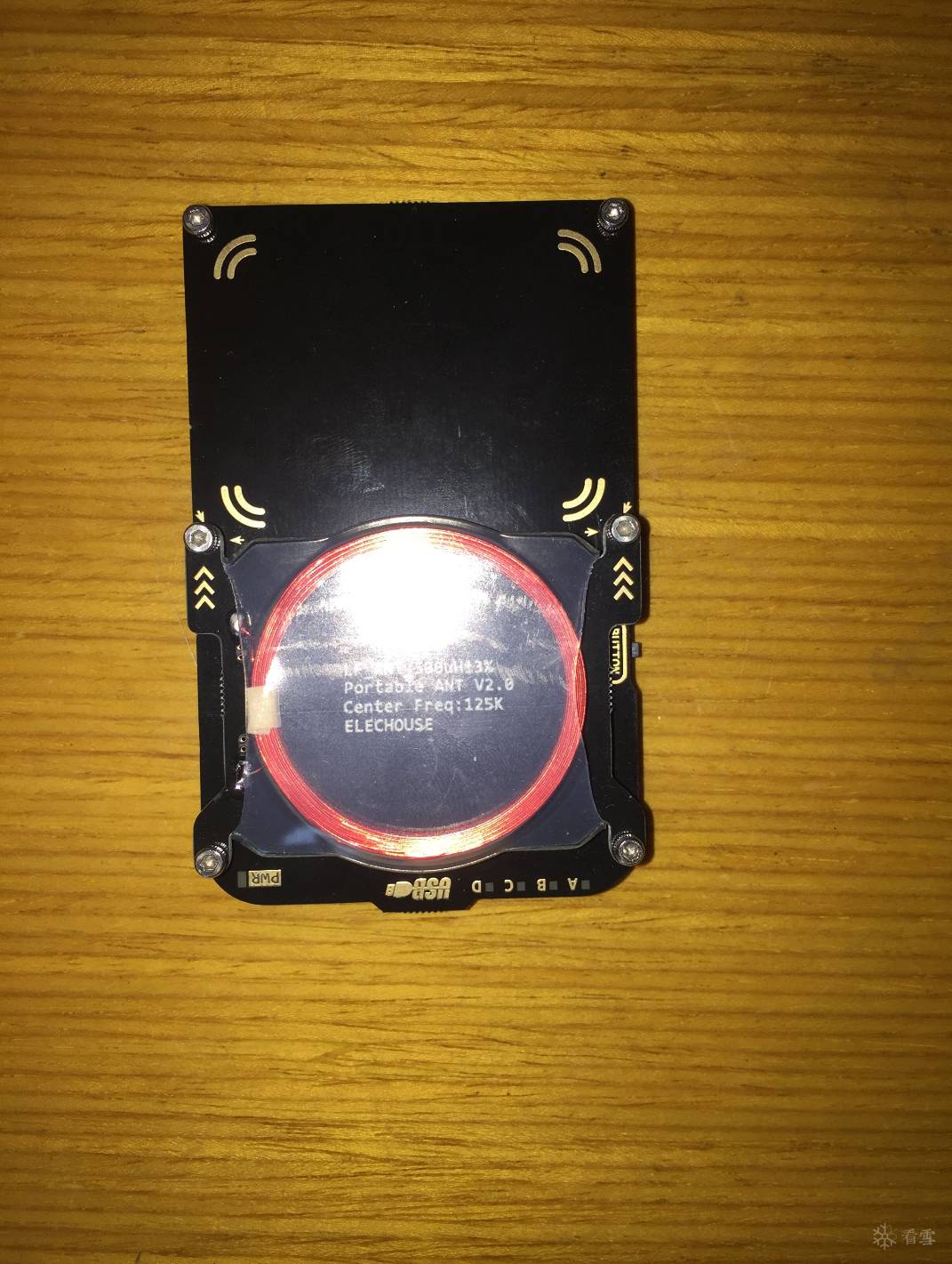

安装完成大概是这个样子。
红圈的地方就是低频读卡区,将卡片放在这个位置即可读取。
静静靠着他的地方,即是高频所在的区域。

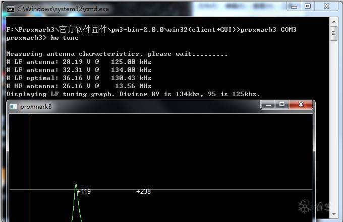

使用命令 hw tune 测试高低频的天线是否没有问题,这里给出了频率,说明硬件正常工作中,进入下一步的测试。

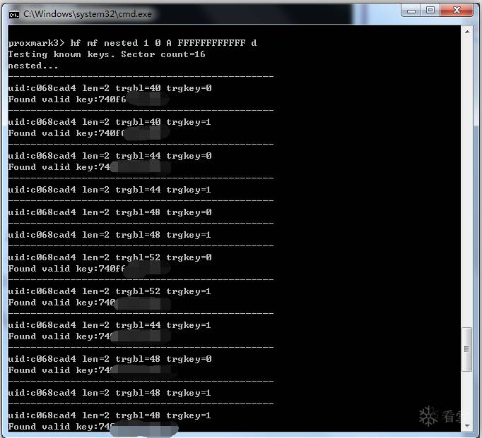

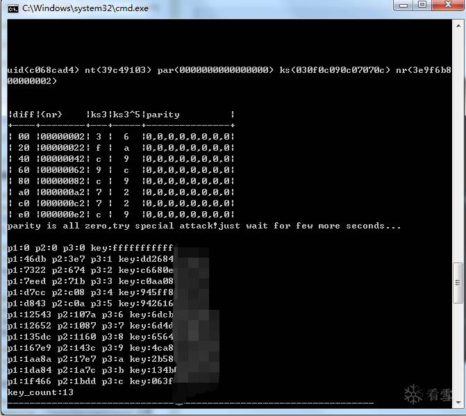

接下来我们可以用PRNG漏洞进行攻击,命令如下:
通过这种方式同样可以获得卡片的Key,但并不是所有的卡片都存在这种漏洞,如果不存在PRNG漏洞,就需要使用另外的方法来获得卡片的Key
4.得到卡片的所有密码
上面我提到了,对于IC卡,只需要获得一个密码就可以了,因为我们在后边可以用暴力破解的方式进行获取全卡密码。
它的指令如下:
这是利用一个认证漏洞,可以使用任何一个扇区的密码来获取所有扇区的密码,这种破解方式的成功率相当高。
RES的意思是代表结果,1是密码正确,0代表密码错误。
