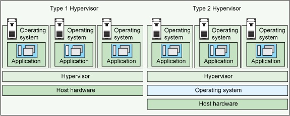

hypervisor
我们知道 x86 处理器使用 ring0~ring3 的权限级别划分,通过获得 ring0 权限,即最高权限,hypervisor 可以管理所有的系统资源。当然,如果 CPU 不支持虚拟化,那么其上运行的系统会相应降到低权限级别。x86 处理器的权限保护机制使得完全隔离 hypervisor 抽象层成为可能,通常 hypervisor 也被称为虚拟机监控器(VMM,virtual-machine monitor),在本文中这两个术语可以交换使用。
另一方面,x86 处理器依赖查表来进行系统运行时的管理,诸如中断描述向量和内存段描述之类的全局表结构就是例子,对这些表的访问控制显然是 VMM 必须实现的。在多操作系统虚拟化环境中,这些处理器控制表需要由 hypervisor 维护,因此必须模拟每个系统的上下文。简单来说,hypervisor 扮演的角色就是管理那些无法在多系统环境下共享的处理器控制表及相关资源。
