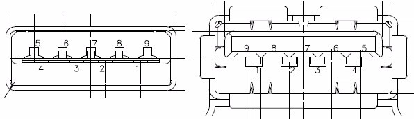

USB3.0引脚顺序(左侧为Plug,右侧为Receptacle):

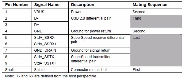

USB3.0引脚定义:

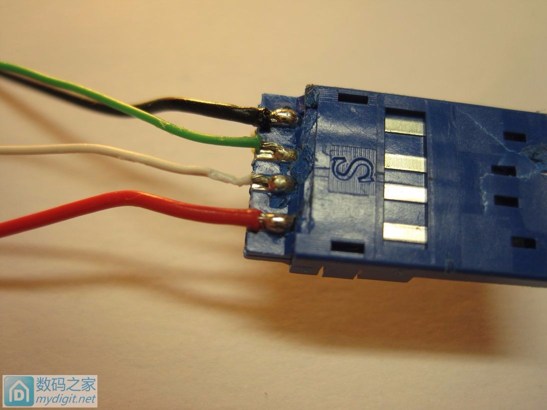

正面(上5触点接线):

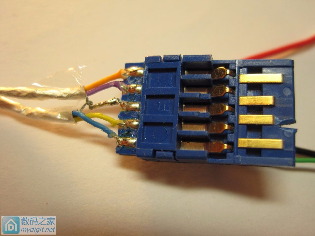

背面(下4触点接线):
用万用表测双公头USB3.0线,两头每个触点按顺序一一相通时,说明是直连线。
破拆直连线一端的插头(不推荐从线间剪开,因为不容易恢复线内信号线之间的屏蔽层,造成连接卡顿),5、 6线(蓝、黄)焊接到插头 8、9线焊接点,8、9线(紫、橙)焊接到插头 5、6线焊接点,也就是5、6与8、9互换,即成交叉线,一定要恢复好屏蔽。
PS:注意恢复外层屏蔽线和信号线的屏蔽层,可用铝箔胶带。屏蔽特别重要,否则连接时卡顿严重。
