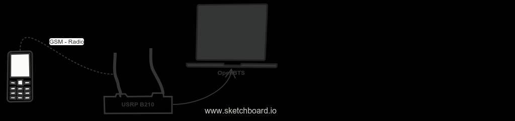

为了实现移动数据流量的MitM攻击,首先要使用USRP硬件制作一个简单的伪基站。
这是本次实验所用到的设备。
硬件
1、 USRP B210(带天线和电缆(USB 3)连接到PC)
2、 智能手机或旧GSM手机,本次实验使用loT设备
3、 SIM卡
4、 笔记本电脑

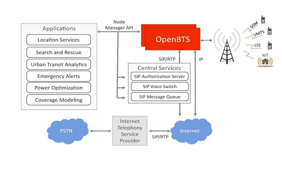

什么是OpenBTS
图1:OpenBTS概述(771K9s2c8@1M7q4)9K6b7g2)9J5c8W2)9J5c8X3!0H3k6h3&6T1N6s2y4Q4x3X3g2G2M7X3N6Q4x3V1k6S2j5X3!0#2N6q4!0q4c8W2!0n7b7#2)9^5z5b7`.`.
OpenBTS.org是一个开源软件项目,致力于通过互联网协议和灵活的软件架构来制作电信协议和传统复杂的专有硬件系统。OpenBTS软件是一种Linux应用程序,它使用软件定义的无线电向用户设备呈现标准的3GPP空中接口,同时将这些设备作为SIP端点呈现给互联网。这构成了新型无线网络的基础,该网络承诺将覆盖范围扩大至未服务和服务不足的市场,同时释放创新平台,包括为新兴网络技术提供支持,例如针对物联网的新兴网络技术。[参考]
建立伪基站
图2:安装
第一件事就是运行OpenBTS。
源代码:
我遵循这个链接从源代码构建OpenBTS。通常会有一些缺失的依赖项需要修复。除此之外,没有建立OpenBTS所需的具体设置。首先,我们主要需要两个服务,即OpenBTS本身和SipauthServe。从源代码构建OpenBTS和SipauthServe后,在终端中启动这两个服务。在上面的链接中,还有其他组件,例如Smqueue和Asterisk,这是使呼叫和SMS功能正常工作所必需的。但是,由于我们的重点主要是移动数据(这里是GPRS),所以我们不关心在这里设置这些组件。但尝试使其运作仍然很有趣。
运行OpenBTS
在上面的步骤中,运行了OpenBTSCLI,这主要是为了配置我们的OpenBTS。
以下是OpenBTSCLI为我们获得功能模型所做的主要配置:

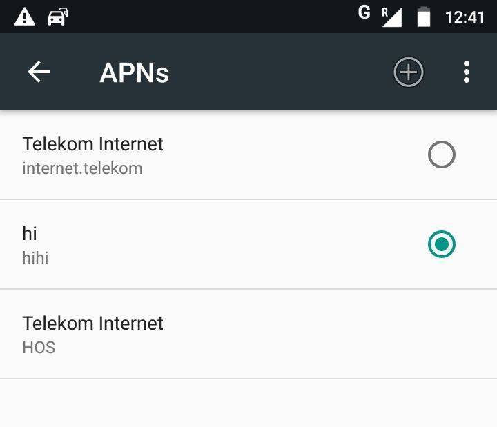

配置安卓手机(其余手机类似):
图3:设置APN

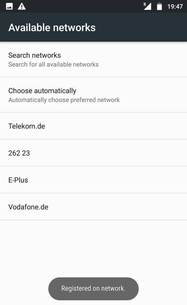

图4:注册到基站
如果您看到该消息,说明您的电话已在网络上注册,则可以通过查看OpenBTSCLI来确认。
