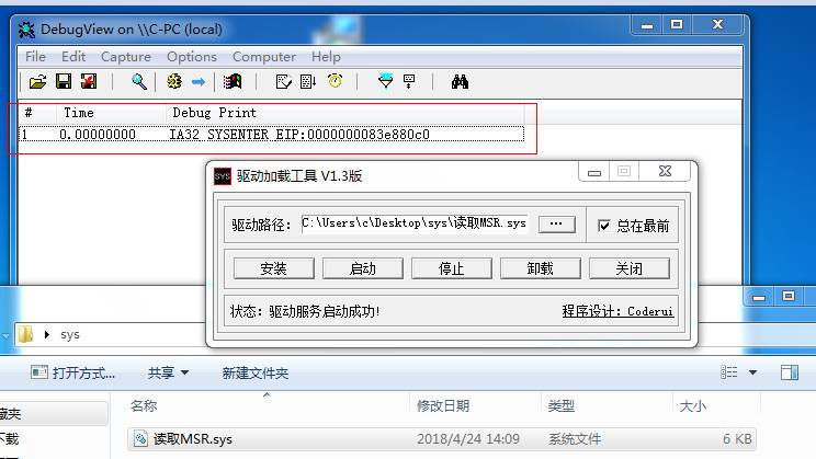

示例:读取IA32_SYSENTER_EIP寄存器
demo:ShowMSR
试验系统Win7 32位

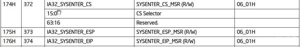

在32位的windows系统中,是通过sysenter指令从用户态进入内核态的,从内核态返回用户态通过sysexit指令.

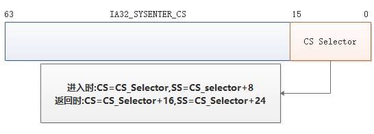

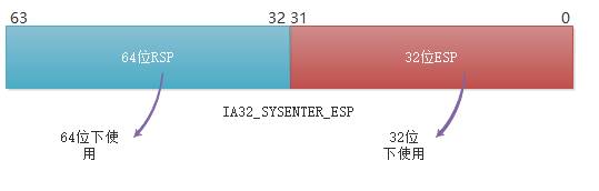

IA32_SYSENTER_CS
IA32_SYSENTER_ESP
IA32_SYSENTER_EIP
对应的地址:

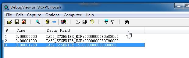

我们再做一个小例子:
demo:ShowMSR1
运行后(Win7 32):
可以看到:CS_Selector=8
返回时:CS=CS_Selector+16=24(18H) SS=CS_Selector+24=32(20h)
我们用x64Dbg随便查看一个程序看是否是这样的:
CS=1BH SS=23H 并不是18H和20H,知道有特权级的同学可能已经知道在用户模式下特权级是3,内核态是0,选择子的最后2位表示特权级,所以回到用户态特权级变为3,所以还要加上3.
正好符合我们所描述的.

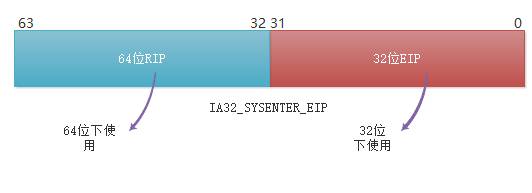

在32位模式下IA32_SYSENTER_EIP和IA32_SYSENTER_ESP的低32位存放进入(sysenter)内核态时的目标代码入口点和栈指针.当返回(sysexit)时需要EDX和ECX分别放入返回点和栈指针.
这里以Windows为例不介绍Long Mode模式,因为在该模式下Windows使用的是syscall和sysret

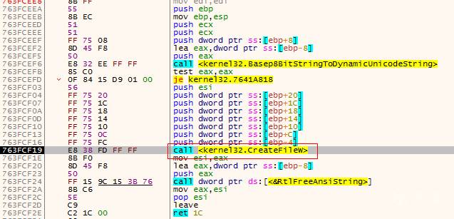

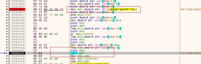

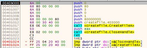

我们看一下CreateFile是怎么进入内核的:
demo:CreateFile(虚拟机没有按照VS的库,所以使用汇编来编写)
本来想用Windbg在系统快速调用的地址下断点,可是那里会一直断下来,也就放弃了
我们用x64Dbg调试:

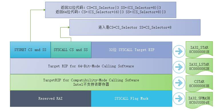

syscall通过从IA32_LSTAR MSR加载RIP(syscall的下一条指令地址会保存到RCX).RFLAGS保存到R11寄存器,然后用IA32_FMASK MSR(MSR 地址:C0000084H)屏蔽RFLAGS的值,更具体的说是清除在IA32_FMASK MSR中设置的每一位.
syscall会从IA32_STAR[47:32]中加载CS和SS.
syscall不会保存堆栈指针(RSP).
官方描述(这里我隐藏了描述符检查和控制寄存器检查下同):
RIP=RCX
RFLAGS=R11
返回32位代码:CS=CS_Selector|3 SS=(CS_Selector+8)|3
返回64位代码:CS=(CS_Selector+16)|3 SS=(CS_Selector+8)|3
返回时不会修改(ESP or RSP)

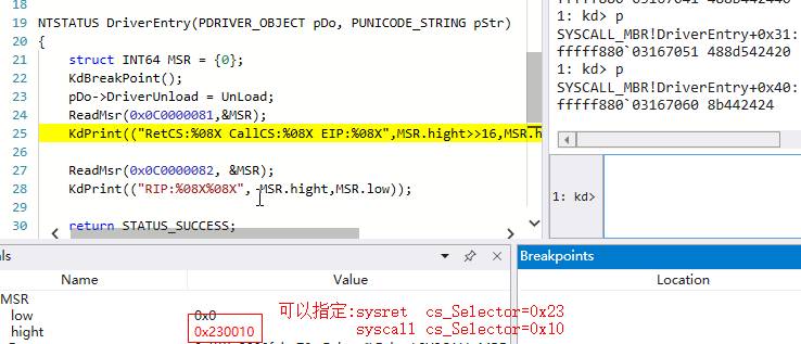

我们看一个demo
driver.c
64.asm

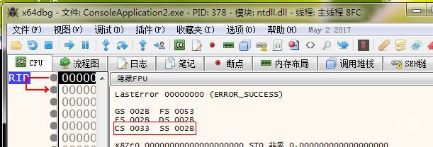

由于在64位我的DbgView看不到信息,所以我在Windbg调试
可以知道:
SYSRET CS_Selector=0x23

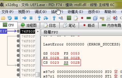

读者可以推断在32位和64位时CS和SS的值分别是什么:
我们验证一下:
用x64dbg32位附加一个32位的程序:
用x64Dbg64位附加一个64位的程序
好了正好验证了我们的想法。
其实Windows要从32位进入内核时首先要把CS改为0X33,然后再进入64位,如果我们写了32位的代码,然后去指向64位的代码,其实也是把CS改为0x33.
后面的示例读者可以自己去验证,我已经说到很明白了。
