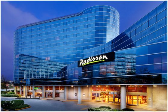

2003年,芬兰安全研究员Tomi Tuominen在柏林参加一个安全会议时,他的朋友装有敏感数据的笔记本电脑从旅馆房间中被偷走。
这起盗窃案一直是一个谜:亚历山大广场Radisson高档酒店的工作人员没有嫌疑,门也没有暴力进入的迹象,门卡锁的电子记录——Vingcard公司生产的RFID读卡器——也没有记录到异常。

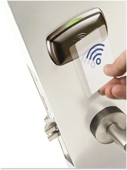

本周在迈阿密召开的“安全渗透”(Infiltrate)会议上,Tuominen和Hirvonen展示了他们开发的技术,不是简单地克隆Vingcard Vision锁使用的钥匙卡RFID代码,而是创造了一个可以打开酒店任何房间的“万能钥匙”。
他们只需要:
价值300美元的Proxmark RFID卡片读写工具
目标酒店过期钥匙卡
俩人15年来对Vingcard电子写入代码的开-关分析而开发的一组加密技巧
就可以快速制造酒店的“万能钥匙”。
使用该手持Proxmark设备循环查看酒店房间锁上的所有剩余可能代码,并在大约20次尝试中识别出正确的代码,然后将该主代码写入卡片中,黑客可以随时随地漫游在任何房间中。
整个过程大约需要一分钟。

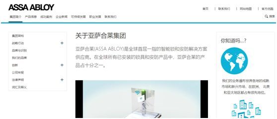

VingCard专注旅游业安保及电子门锁发展业务,其母公司ASSA ABLOY是现今世界最大的五金制造商,总部位于瑞典,集团品牌遍布全世界120多个国家,旗下拥有三十二个子公司。
自1864年开始造锁,VingCard迄今已有百余年历史。
1967年发明出的世界第一把卡片锁更是改写了历史,变革了整个行业。
今天VingCard已有超过五百多万把锁在全世界160多个国家和地区使用。

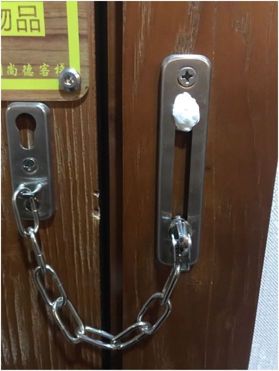

因此建议住酒店时贵重物品最好随身携带,晚上扣上安全扣,也不妨学学知乎上这个的机智答案:
入门级小偷对一般门栓是秒开,但如果你简单加一个纸球,即使是技术性小偷,也会让他怀疑人生。
