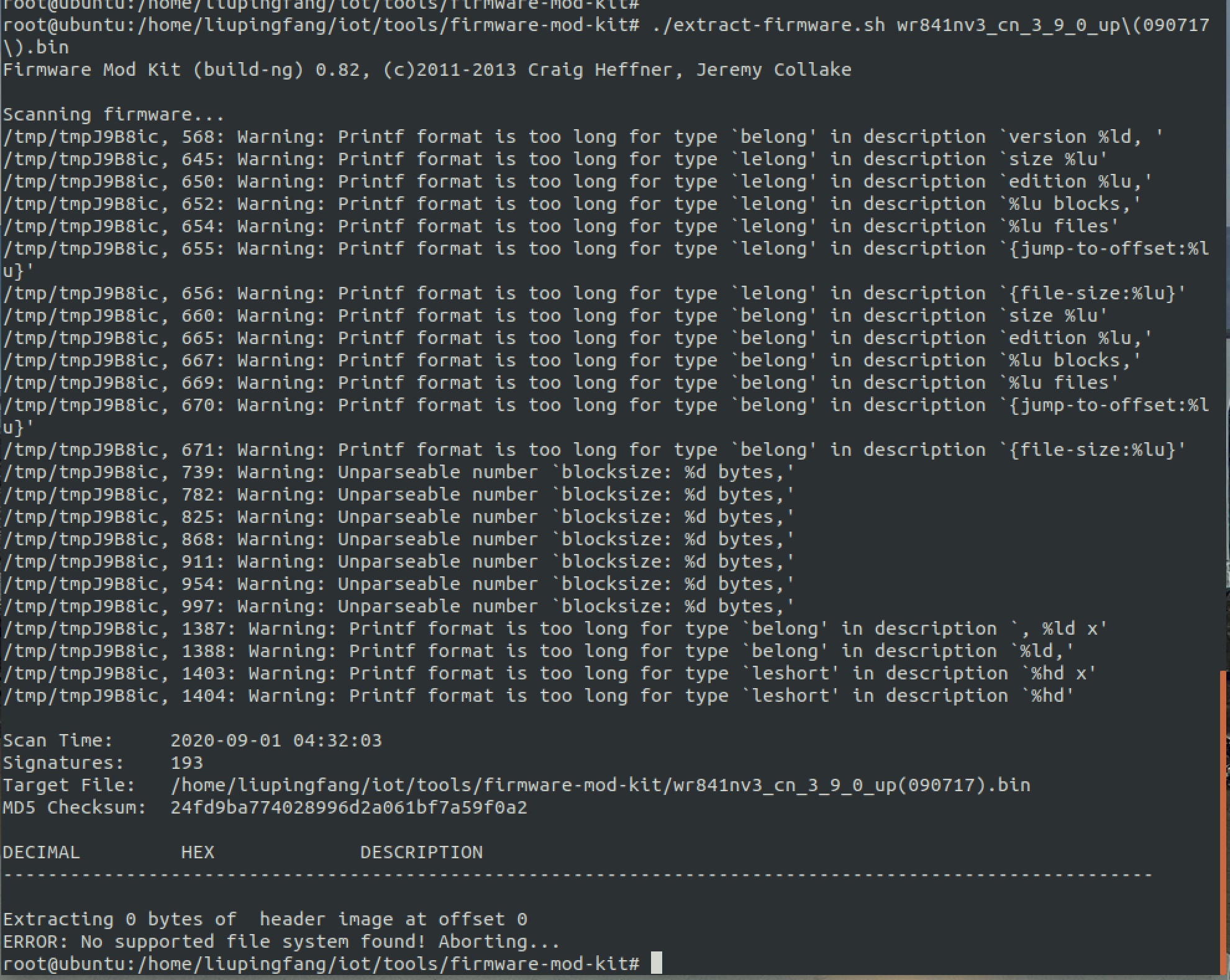

firmware modify kit需要对个别功能升级
2020-9-1 17:29
雪    币: 1359
活跃值: (2430)
能力值: ( LV5,RANK:75 )
抽取固件,为啥会出现这个错误
2020-9-1 19:35
