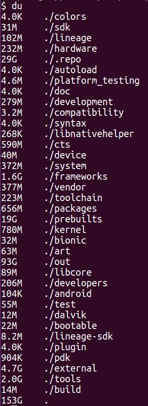

至少要有200G的剩余空间,在i5-7500处理器、16G内存的台式机编译一次用时3小时8分40秒。编译后生成的文件基本都在./out目录下

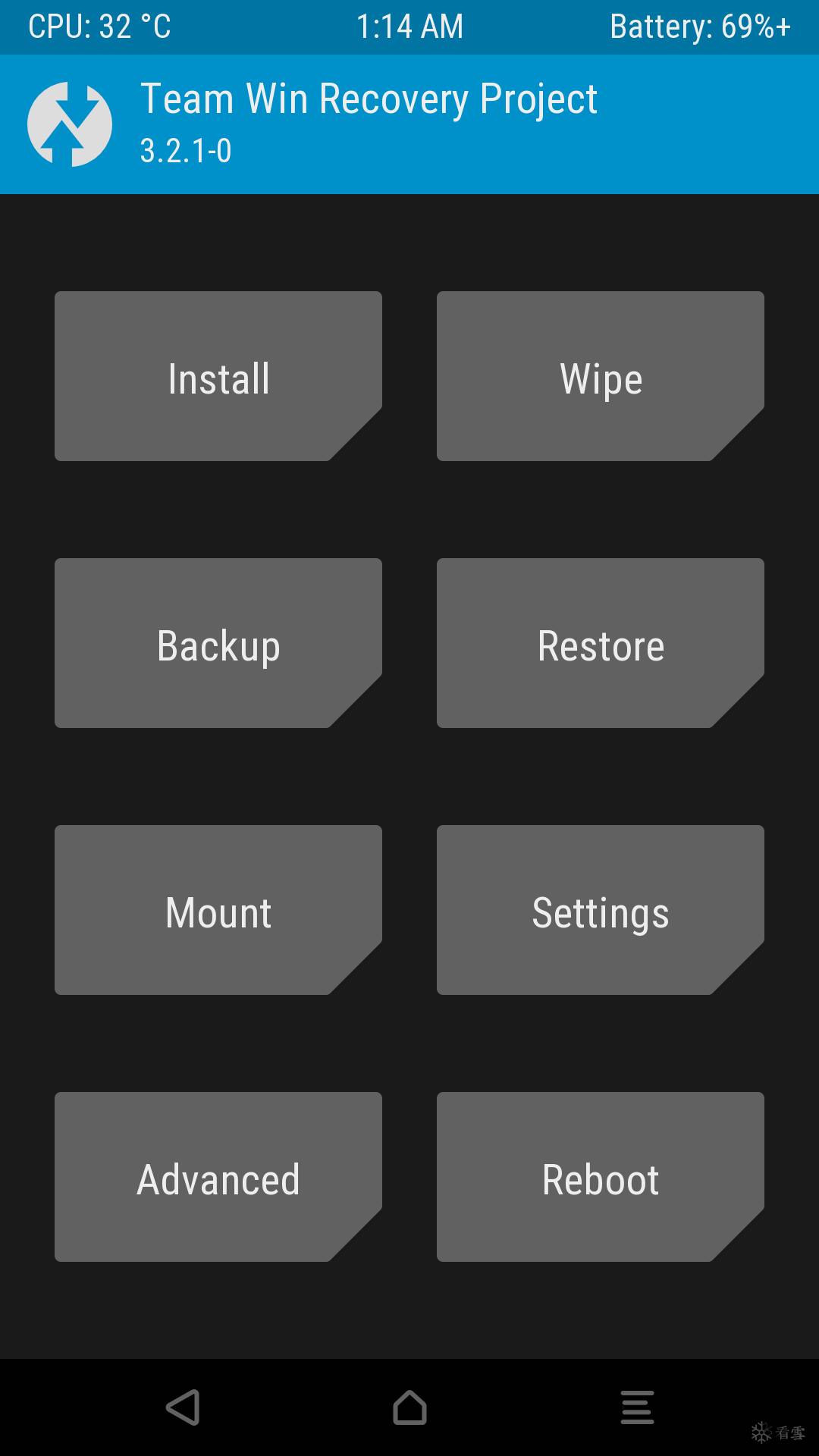

刷机前先Backup备份数据,然后Wipe恢复出厂设置,否则可能会刷机失败,进不去系统。如果刷机失败,或者不想用自己编译的系统,可以Restore重置先前备份的系统。

现在TWRP也有图案解锁,系统也有图案解锁,数据安全性提高了很多。如果重置之前备份的系统,发现图案解锁失败(没错,我就遇到了),可以重新进入recovery模式,删掉/data/system/locksettings.db文件,就可以绕过开机图案解锁了。

  • 刷入第三方recovery(fastboot flash recovery twrp-xxx.img)
每次刷机需要执行的步骤,推送ROM到SD卡视情况而定
  • 重启手机进入recovery中,恢复出厂设置
  • 把待刷入的ROM推送到SD卡中,这一步也可以放到前面执行,但是如果恢复出厂设置同时也清空SD卡数据,还是在这里执行吧(adb push lineageos-15.1-xxx.zip sdcard)
  • 刷入ROM,重启手机进入新的系统
