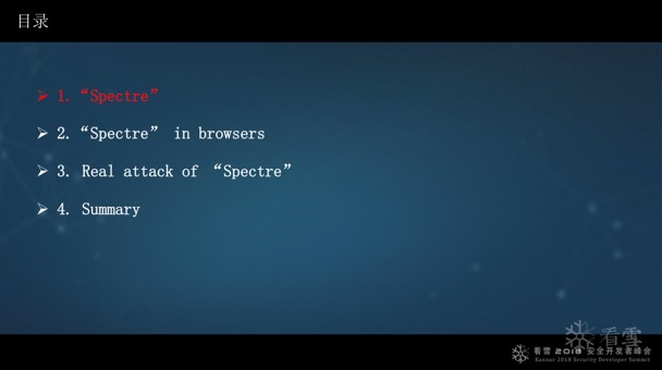

今天的议题主要是三部分:
第一,  跟大家简单介绍幽灵漏洞的原理,以及它到底是怎样的一个漏洞,能造成怎样的危害。
第二,  跟大家介绍幽灵漏洞如何在浏览器中实现利用,如何有效的探测这个漏洞的存在。
第三,  最后在浏览器中通过这个漏洞如何造成实际的危害。

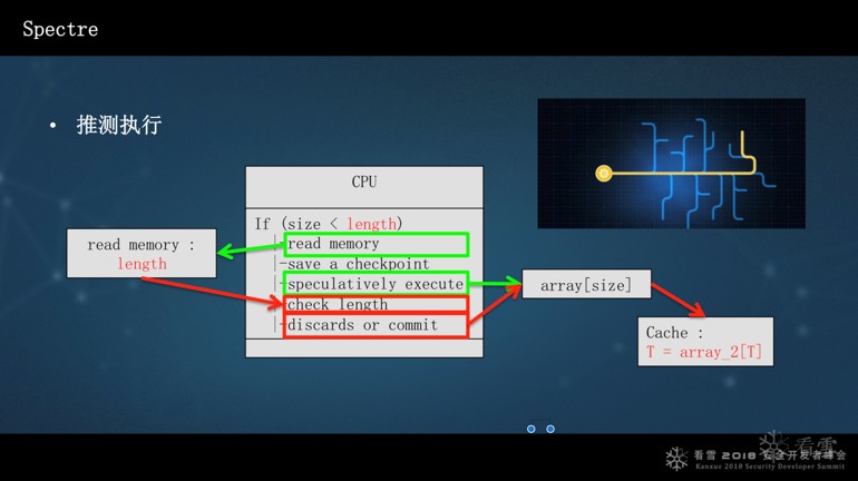

我们来看一下CPU实际执行分支推测的逻辑,分支条件非常简单,一个length的判断,如果length没有被缓存中缓存过,只在内存中存在,CPU执行的时候就会尝试进行分支预测。它会首先去访问内存,因为这是一个耗时比较长的动作,所以它会并行的进行分支预测逻辑。首先保存一个检查点,将当前CPU的状态保存起来,接着预测要执行的分支,选择它认为这一次分支可能所走的路径,然后去执行相关的代码。比如这里我们去访问一个通过size访问一个数组,分支预测执行这个代码时,数组里面的内容会被分支预测执行时缓存起来。当内存中的length数据被读到后,CPU要检查一下分支的条件和预测所执行的分支,是不是正确的。这里有两种结果,要么恢复到之前保存检查点的状态,去正确的分支继续执行。要么把分支预测执行代码的计算结果提交。这两种情况都会导致我们CPU缓存,实际上已经产生了变化。
推测执行就是这样的逻辑,CPU不知道接下来的分支该怎么走,但是CPU可以先把当前的状态保存起来,然后预测这个分支可能走的路径,并沿这个路径执行。如果推测是正确的话,那么提交CPU计算的结果,这可以大大提高CPU执行的效率。否则它会恢复计算机保存的状态,并沿正确的分支来执行。但是无论怎样,缓存都可能已经被修改了。

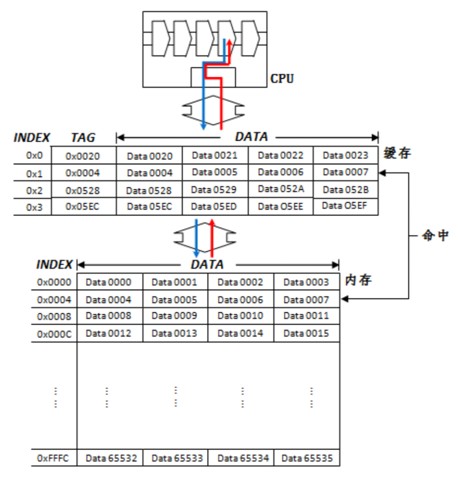

CPU缓存是这样的结构,我们可以理解为CPU到内存间的数据缓冲区,它的速度远高于内存,但是低于寄存器。现在现代CPU在访问内存中的数据时,会把内存中的数据先放入缓存,然后再去缓存中访问。下一次当CPU访问数据时候,如果发现其在缓存中存在的话,就直接在缓存中尝试读取这个数据(命中),就会大大提高访问的效率。

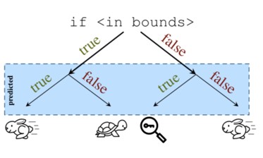

基于分支条件本身以及CPU的分支预测来看,我们可能会获得四种不同的结果,其中一种可能产生安全的问题。如果我们的分支条件,所判断的是一个缓冲区的边界的话,不管是C++这样的代码,还是高级语言,缓冲区的边界判断是为了保证,我们在访问数据时是处于缓冲区之内的。而如果超过了缓冲区的范围,则会造成程序的异常行为(OOB Read/Write)。
如果分支结果是允许的,但CPU认为可能走的是false的分支,那么CPU会恢复到预测之前的状态,又需要重新执行true分支的代码,这是一个比较慢的流程。
最重要的是当我们的边界检查的分支结果是false,但是CPU的分支预测却推测为true的话,大家想一想,这是一个非常危险情况,它可能会导致安全问题。边界检查是保证我们程序访问数据的有效性的,如果边界检查返回的是false,但CPU在推测执行的时候认为它是true,我们就违背了程序代码的逻辑,我们也违背了开发者设计的约定,在执行这个代码之后,缓存里面就会保存我们刚才越界访问的数据,这种微小的错误,就造成了很严重的安全问题。
第四种情况就比较简单了,如果我们的分支结果是false,推测也是false,那就可以加速CPU执行效率。

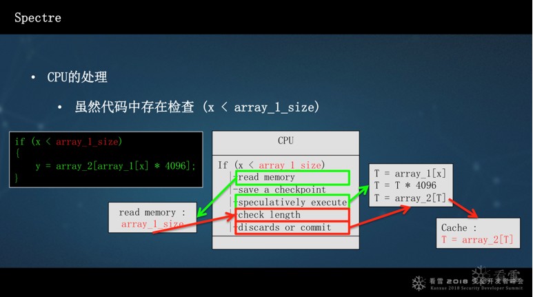

对于CPU的这个问题,简单的两三行代码就可以触发CPU的分支预测,这是导致信息泄露的基础条件。我们简单来看一下,首先,分支条件判断里x小于array1的size,array1就是用这个size来初始化的,它是缓存区的边界。开发者为了防止我们传递的x大于array的边界也就是array_1.length,通常会写这样一个边界检查。如果检查通过就允许你访问数据,否则就拒绝掉。看上去这个代码是没有任何问题的,但如果我们进入这个条件时x会作为array1的数据来访问,然后把访问出来的值作为array2的index,一会儿再讲后面为什么需要k*4096。这样一段简单的代码完全满足了CPU分支预测,及将泄漏的数据保存到缓存中的所有条件。
CPU怎样执行这样的代码?大体逻辑接近,但有小的不同。首先,CPU发现这是分支判断,arry1的size没有在缓存里,它需要去内存读取,这是一个比较耗时的过程,所以它进行分支预测。它保存一个检查点,然后推测执行后面的代码。这个x之所以进行分支预测,就是它现在并不知道array1的size到底多大,但是它假设用x去作为array1的index来进行访问内存,后面把访问出来的值(k),作为array2的index来进行访问内存。结果就是array2是基于array1越界读出来的数据进行的内存访问,array2里被访问的数据会从内存提交给CPU缓存。当Array1的size从内存中读取出来后,CPU再进行分支条件检查,它发现这不满足条件,不能继续执行。所以它会把当前的计算结果丢弃掉,然后恢复到之前的状态,继续执行另一个分支的代码。但现在就像前面所介绍的,array2里面的数据已经被提交给CPU缓存了。
如果x是越界的并且满足了分支预测的条件,array1会通过我们传的x访问内存,注意这个x没有任何大小限制。虽然代码写得非常好进行了有效的检查,但实际上推测执行里面没有array1 size的大小,x可以为任意的值,边界检查在这里可以完全被绕过。还有一个条件是array2里面所有的数据都需要是未被缓存的,这样在array1越界读一个字节,这个字节作为array2的index的时候,它里面才会有一个页被缓存,这一个页的访问速度就有别于array2里所有其他的内存也页。
那么这里有一个问题,如何才能让CPU的分支预测,稳定的认为我们的分支条件是真的呢?我们的解决办法是,对CPU分支预测进行一定的训练。我们所实现的逻辑需要执行五轮,每轮执行6次的条件分支,前5次我们传递的x是有效的,就是小于array1的size,这样分支在这5次里都会进入。但在第六次,我们会传一个大的导致了越界的x, CPU认为这个分支我们已经执行了5次都是ture,那么第6次它也会推测为进入这个分支。这样训练一下可以让CPU的推测逻辑,非常稳定的推测进入分支内执行。
这里面还有一些关键因素,简单说一下,并且把我们刚才的逻辑也统一整理一下,因为这是整个漏洞利用中最重要的关键点。首先array1的size一定是不能被缓存的,一定要是只存储在内存中的值,因为只有这样读取它所花费的时间才比较多,CPU才会进行分支的预测。然后我们还要进行训练,让CPU的分支预测认为这个分支为ture,所以我们需要先进行几轮的x小于array1size的合法调用,然后再传一个大的x,让它产生一个越界访问。紧接着array1会通过我们传得比较大的x,去访问array越界的内存中的值k。这个k就是我们泄露内存中的敏感数据的一个字节。然后我们再用这个字节作为array2的index,乘以4096的目的是让每一个index访问的时候,CPU进行缓存时的数据长度不会大于它,这样我们可以给予4096长度来进行探测,最终探测出访问哪一个被CPU缓存的index块是最快的。最后呢CPU会发现分支预测是错误的,会恢复到分支预测执行前的状态。但是现在array2中通过我们泄露的数据k,做为index的内存,已存到我们的CPU缓存里了,这个k就是我们泄露的数据。
我们现在知道了缓存中存储了array2中一块的内存,接下来我们要做的就是如何探测出哪一块被缓存了,我们知道这个的话,基于array2的布局就知道泄露的数据内容到底是什么了。首先要测试array2中哪一块存在于缓存中,我们需要基于数据访问速度的不同,我们访问一次不在缓存中的数据所用的时间,要远远大于存在缓存中数据所用的时间。因为单次访问缓存与非缓存数据的时间差异非常小,而且CPU根据当前系统的状态不同可能有点波动,那么我们可以通过累加访问的次数,来增大它们的时间差异,就可以有效的测量出来缓存数据与非缓存数据的时间差异了。最后,我们可以通过这个缓存的地址,计算出k的值,也就是通过访问Array1的CPU分支预测所泄露出的k的值,这样就实现了完整的通过幽灵漏洞来泄露一个字节的整个流程。
