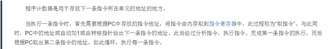

我们首先来了解一下关于程序计数器的概念。
百度百科
由此可见,程序计数器的功能就是存放下一条要执行指令的地址。

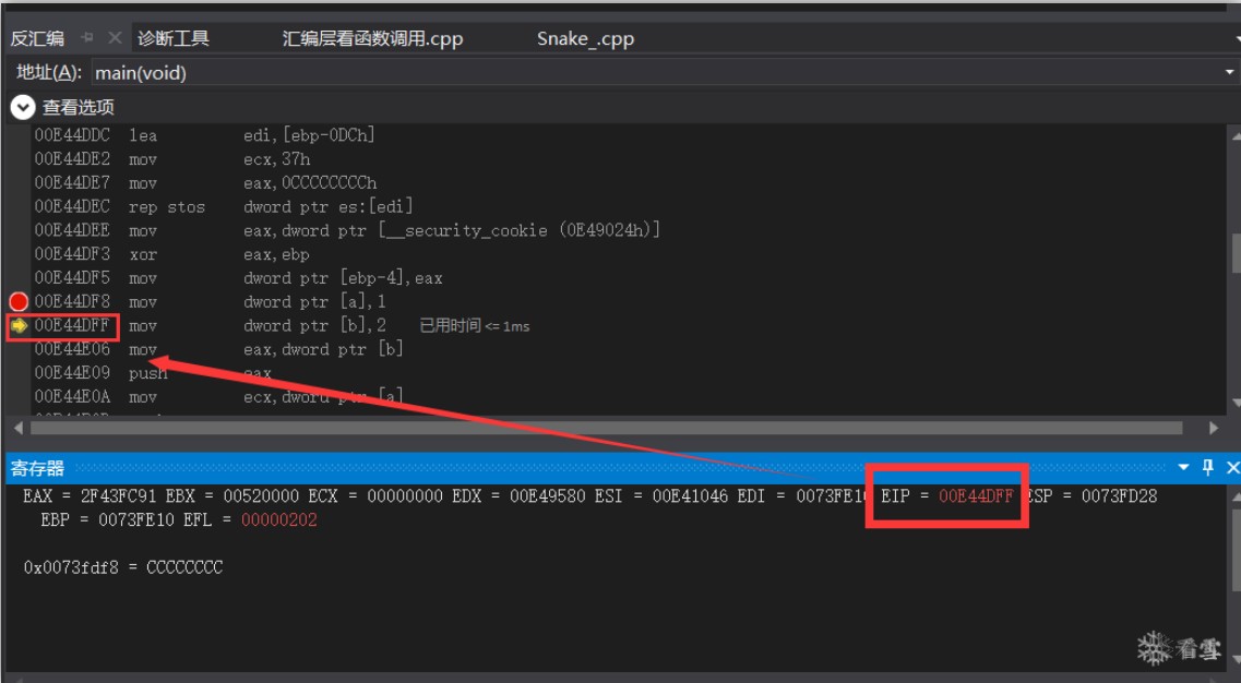

在X86汇编中,执行程序计数功能的寄存器叫做EIP,指令指针寄存器。
我们可以写个简单的程序,查看反汇编了解一下。
EIP寄存器里面存放的就是即将要执行指令的地址。

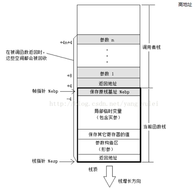

在经典的操作系统里,栈总是向下增长的。栈顶由esp寄存器定位。压栈操作使栈顶的地址减小,弹出操作使栈顶地址增大。
函数的调用离不开栈,栈中保存了函数调用当中的所有信息。
  • 函数的返回地址和参数
  • 函数的非静态的局部变量
  • 保存上下文:保存一些不需要改变的寄存器
为了能够正确的处理函数调用的堆栈平衡,我们需要更正两个寄存器ebp,esp的位置。
1.把ebp提升到esp的位置
2.esp的值是动态变化的,随着申请更多的临时变量   e's'p会不断减小
3.调用函数后栈中的结构图
在函数调用过程中,参数需要提前压栈,而在函数调用结束后,之前压栈的参数也需要退栈。
