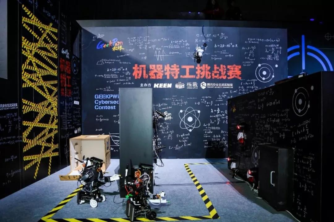

本次机器人特工挑战赛,共有来自中国、美国、印度的八支队伍参与挑战,机器特工需要在20分钟内完成ABC三区任务要求;
A区:潜入(钻出包裹/通过窗户/通过通风管);
B区:避障(躲避激光束/关闭激光束);
C区:入侵(干扰摄像头/放置窃听器/打开密码保险箱获取卡片信息/打开书本获取卡片信息/插入USB攻击设备/放置键盘记录器);
三区任务挑战成功,方可视为挑战成功。极为有限的时间对每个战队来说,都是一个巨大的挑战,不仅需要战术过硬,更考验每个战队的战略布局。
赛前经过一番讨论过后,阿凡达战队决定,首先由两个有机械臂的车——履带车和三轮车(重型车),先从箱子里冲出来因为有机械臂的车力气更大,可以更好地开路,并打开激光门、关闭激光。气球车则跟在最后,因为气球车的气球在出箱和移动的过程中需要得到保护。

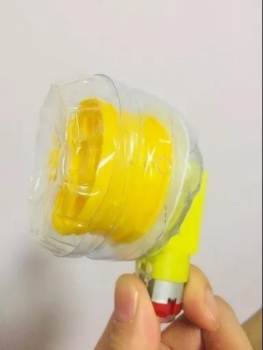

这天晚上,马良彻夜未眠,他前半晚夜把另外两名队员组装好的三轮车拿回家进行了改造,实现了对小车行走的灵活和精确的遥控控制。然后,开始制作控制气球升降的装置。他将一个矿泉水瓶、一个廉价的车轮和电机,制作成一个特殊装置来控制气球的升降。制作完成,已是19号凌晨。

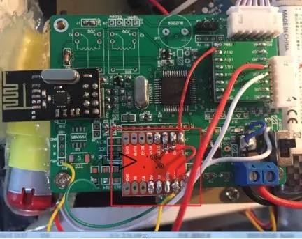

因为上升和下降时给电机的电源是完全相反的,仅仅是控制升降气球的硬件部分,他们就一连换了四个方案:
首先继电器方案:通过两个继电器,一个来完成一个轮子的正反转控制,另一个则转接继电器实现轮子的停止和转动的控制。但正好周日电子市场关闭,无法购买缺少的硬件,此方案卒。
方案二:增加一个驱动板,来专门用来控制气球轮子的升降。但相应的遥控器也需要多一套,一是为了一个气球升降功能放两块驱动板上去, 太浪费。二是在这里多浪费一套电路板, 就没有备份电路板了,于是方案二卒。
方案三:使用TB6612驱动模块。在备用器件中多买了一个TB6612的驱动模块,但焊接上去后, 却发现实际驱动能力不达标。电机转动极慢, 甚至不转。方案三卒。
