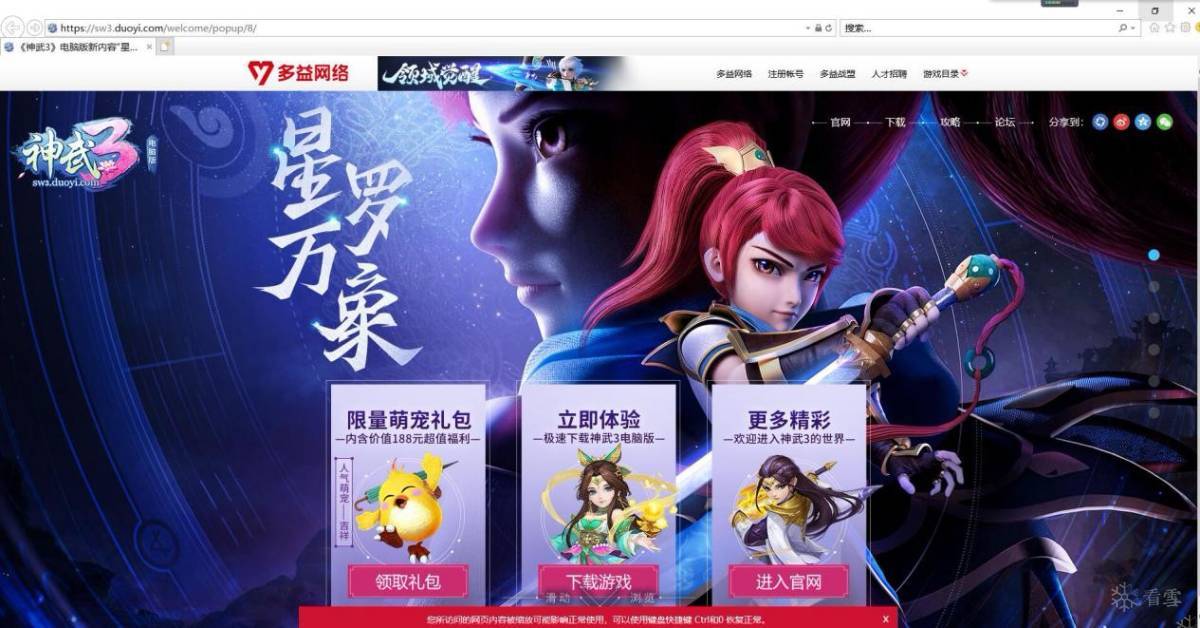

近日腾讯电脑管家接到用户反馈, 电脑会莫名奇妙地自动弹出多益网络神武、修仙游戏等网页广告。分析发现,是斐讯家用路由器的配置文件中往http流量强行注入广告链接所致,使用该品牌家用路由器的用户上网时会被强制浏览广告内容。监测数据表明,在过去一周有超10万用户的电脑弹出过这些强插的网络广告。
图1 弹出的网页广告

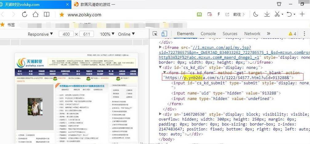

某用户A经常访问天诺时空的网站,在打开该网站的同时会自动弹出另一个广告网页, 该网页的div标签下被插入了广告页面p.ynb2dca.com,导致用户一访问该网站的时候就会自动弹出这个”一款画风清奇的游戏”的广告页面。插入的广告及被劫持的站点都会不定期的改变。经常访问的站点都会被随机的插入广告。
 图2 网页被插入广告页面

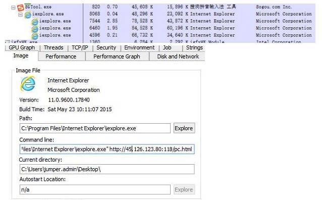

强制注入广告的攻击,除了会在浏览器访问网页时插入广告,还会劫持一些常用软件的http访问流量,例如:当用户电脑安装的某款软件进程SGTool.exe在请求某些网址时也会被随机地插入网页广告, 以命令行的形式启动浏览器,用户会发现电脑弹出广告窗口。
图3 进程中注入的广告浏览命令行

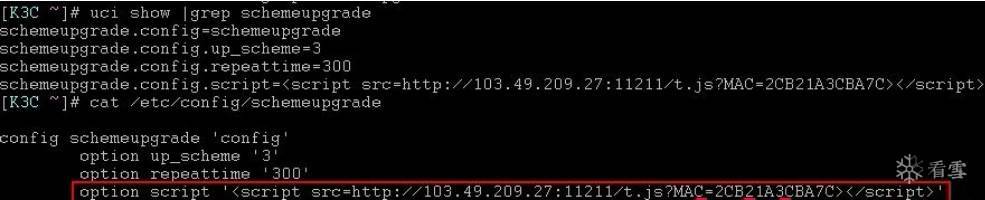

网友曾多次曝光斐讯路由器强插广告事件, 可以通过查看路由配置文件/usr/sbin/schemeupgrade,其中就包含进行网页劫持注入的js文件。
图4 路由器配置文件中劫持注入的JS文件
