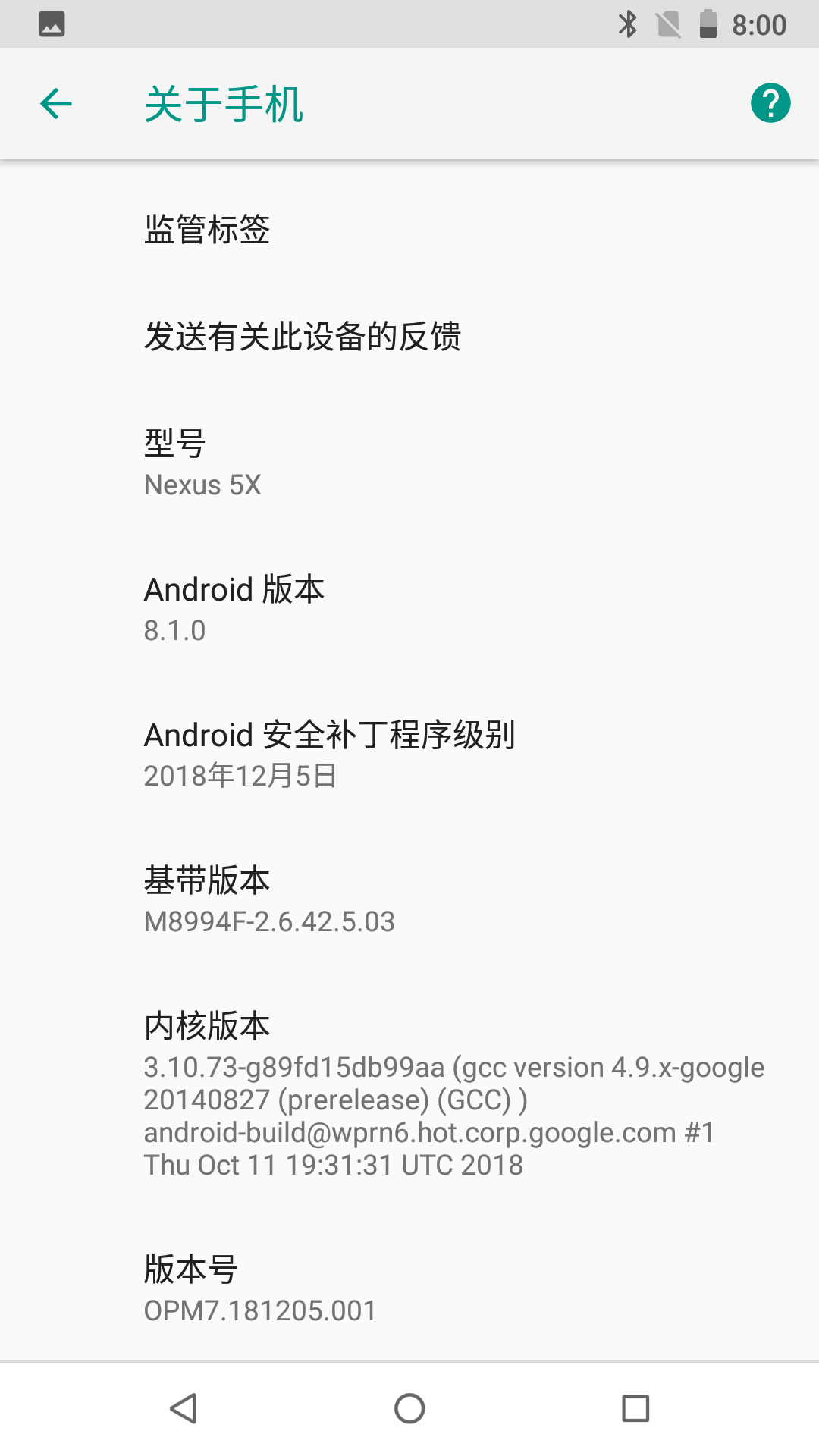

在手机硬件的考虑上,首先优选谷歌的“亲儿子”:NexusPixel系列,鉴于官网上测试案例在Nexus 5X手机,系统为Android 8.1.0版本上进行测试,我们也会选用这款手机、和这个系统版本来进行实验。

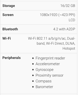

Nexus 5X这款手机的硬件参数为:

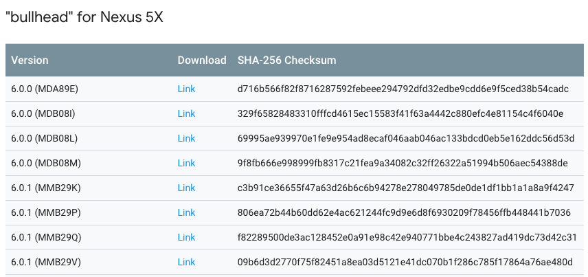

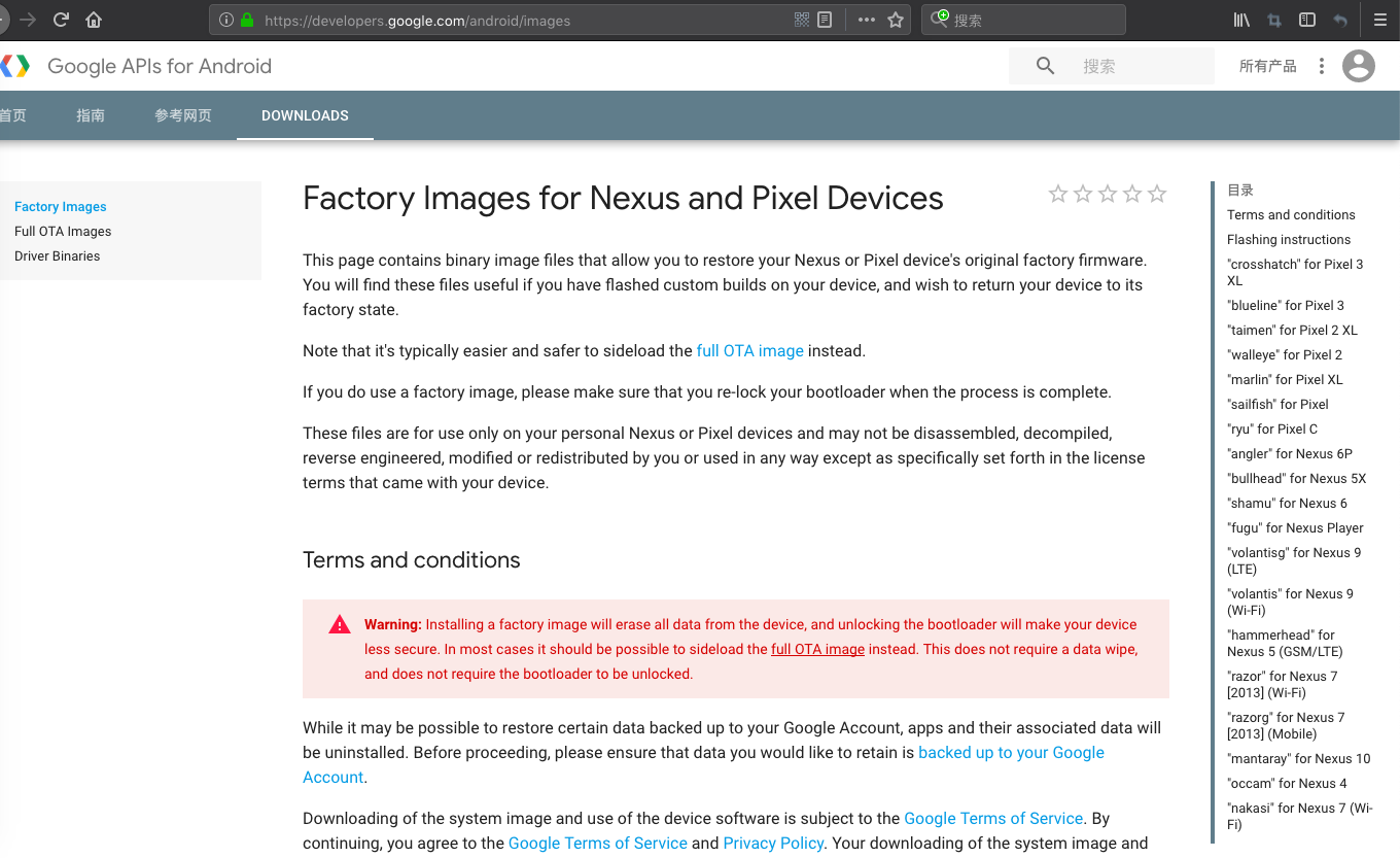

frida官网指出的factory software就是谷歌的官方工厂镜像网站,打开这个网站可能需要科学上网。网站中间有一些操作指南,右边就是手机型号一览表,在这里我们选择Nexus 5X的型号bullhead
可以看到从安卓6到安卓8均支持,而且最新支持到8.1.0

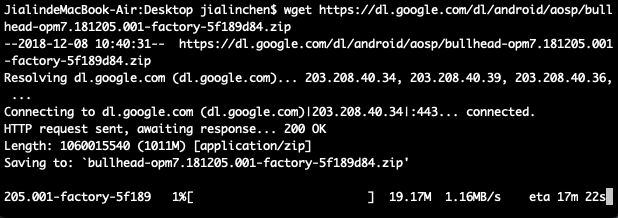

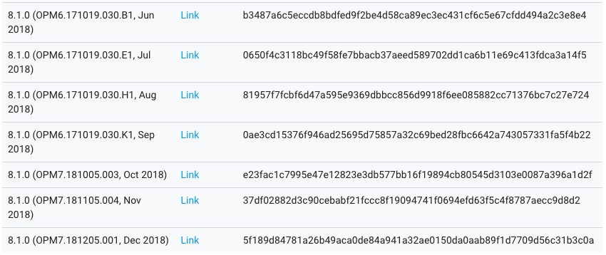

我们使用wget命令来下载最新的8.1.0 (OPM7.181205.001, Dec 2018)版本,这样速度最快。
下载完成后记得校验SHA-256 Checksum,必须得于官网一致,否则下载文件已经损坏,无法使用,必须重新下载。
可见SHA-256 Checksum与官网相同,接下来就是刷入该系统。

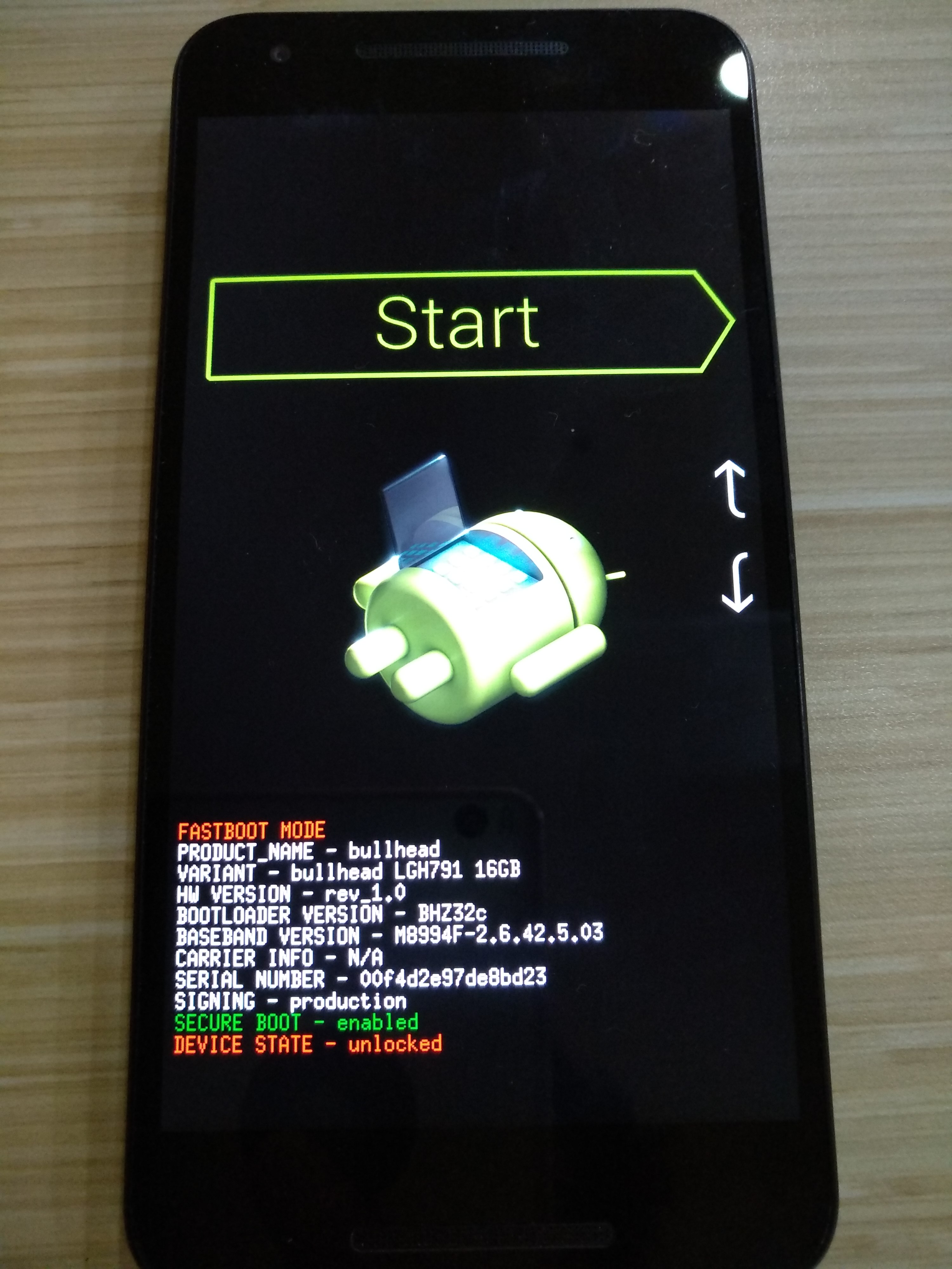

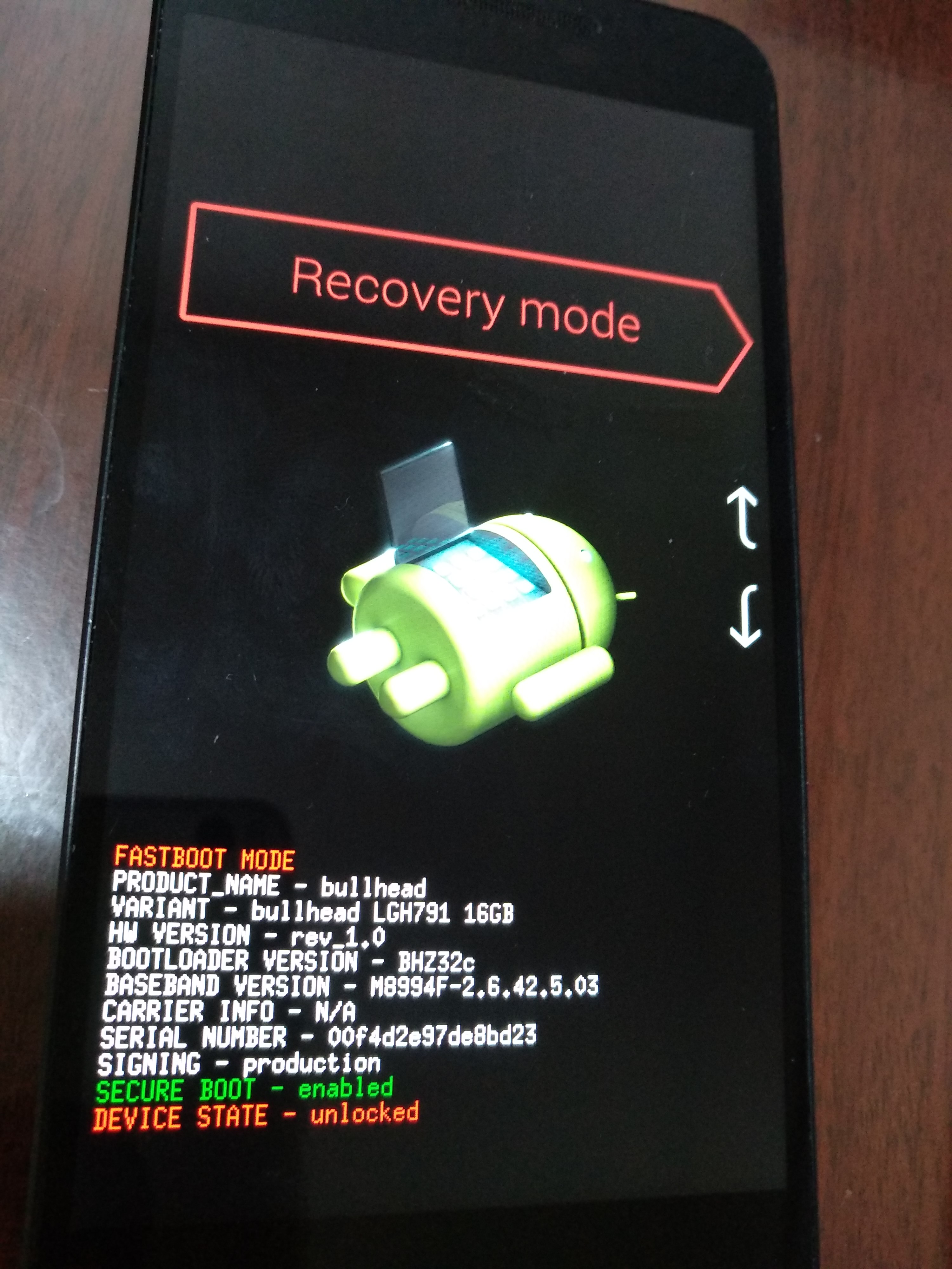

首先将手机进入fastboot状态,操作流程如下:
状态如下:
PS:如果手机并没有解锁,也就是DEVICE STATE -显示locked,那手机需要先解锁,得是unlocked,也就是图上的状态,才可以后续刷入recovery等操作。Nexus 5X手机解锁是比较简单的,这里不做演示了。

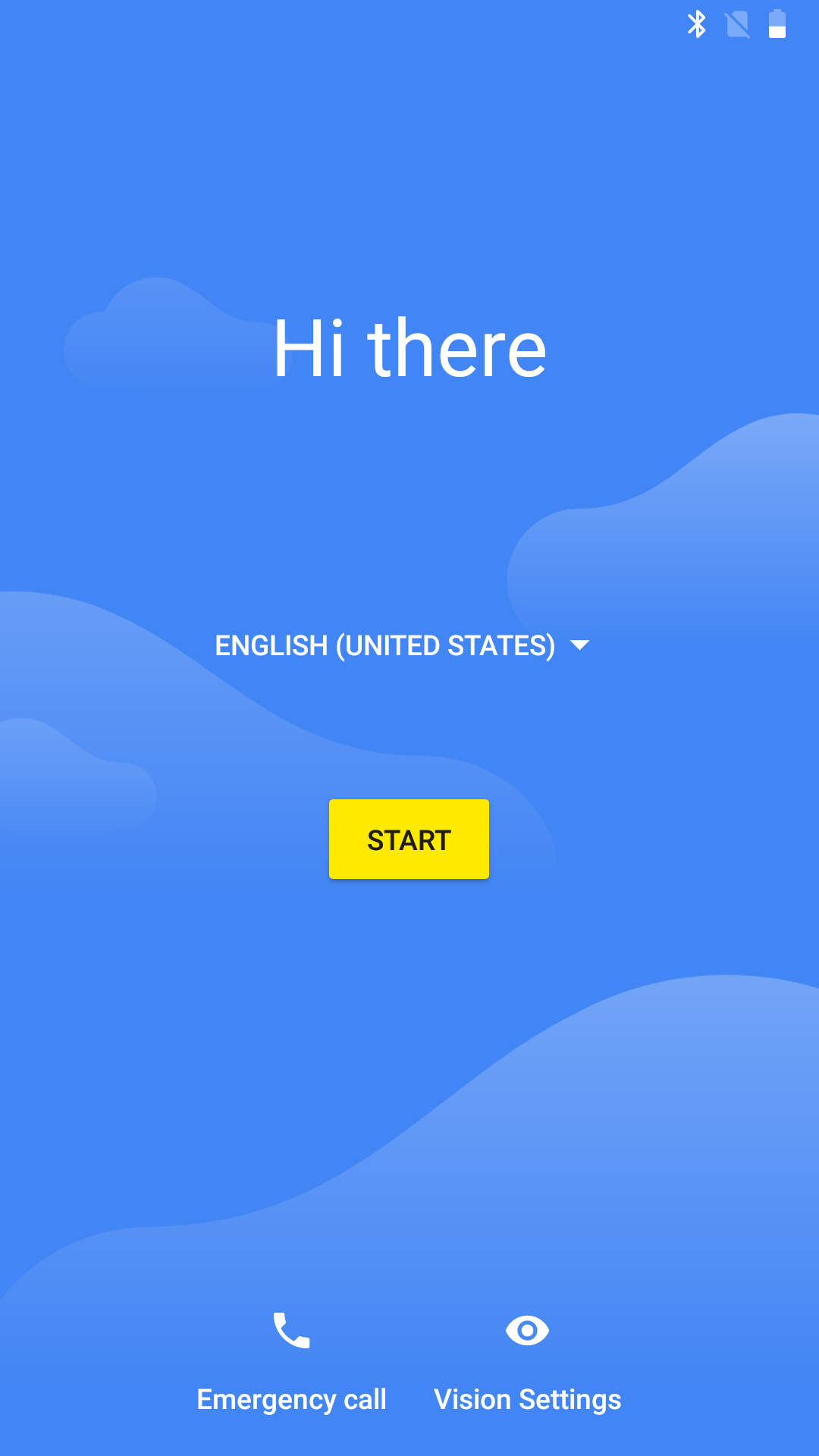

刷机完成后,手机会自动重启,重启完成后即可自动进入系统。

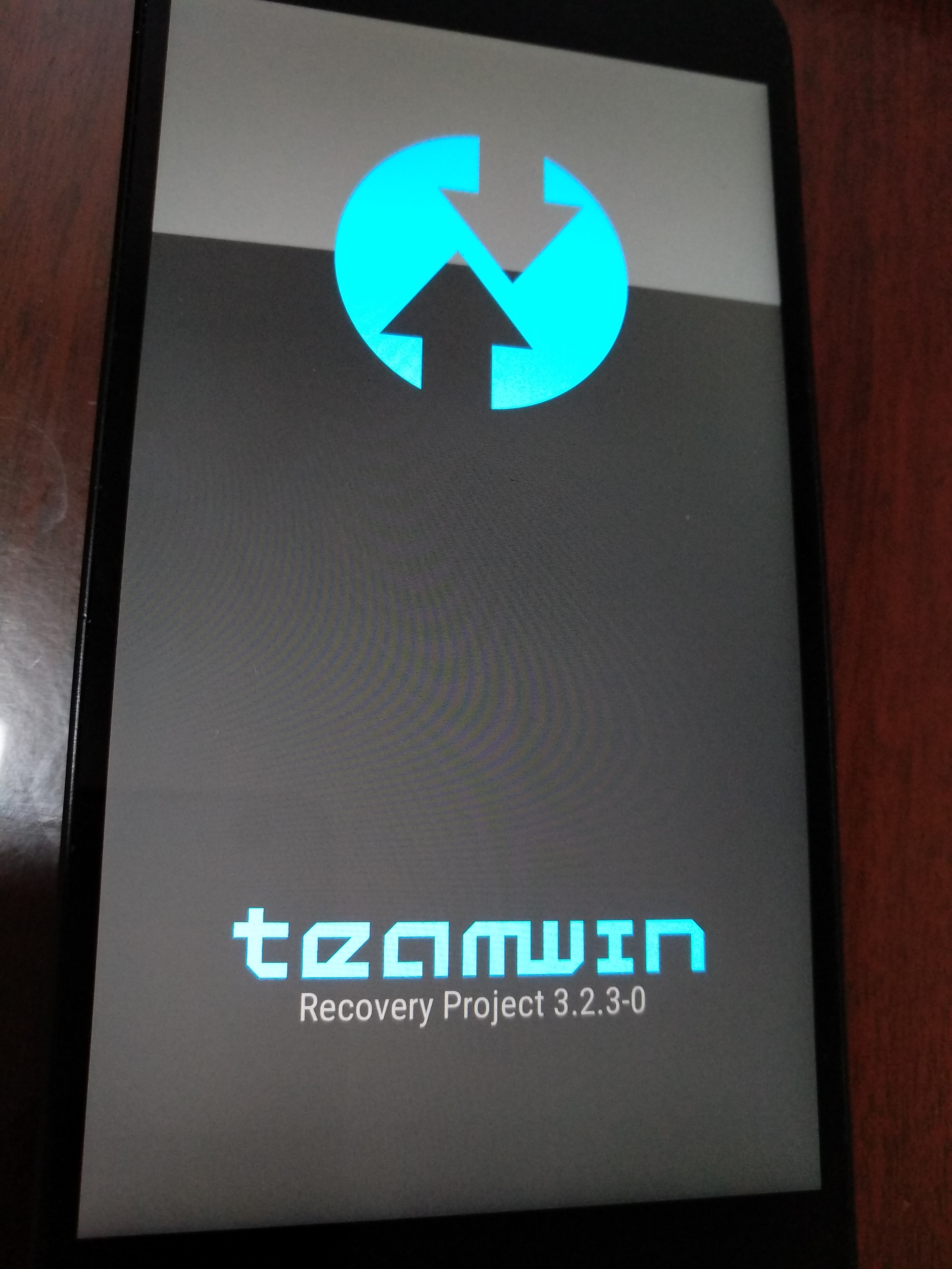

刷完之后,在手机上按两次音量向下键,选择Recovery mode,按电源键进入。

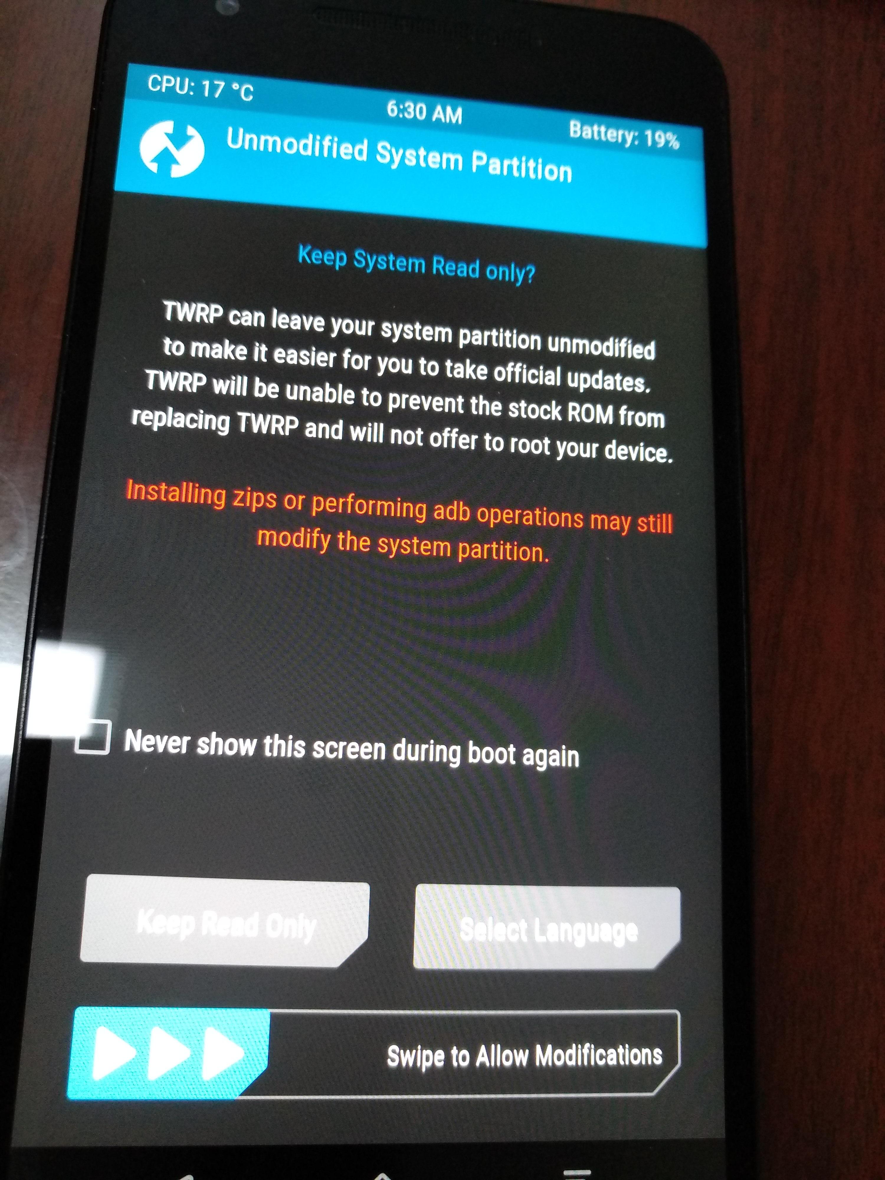

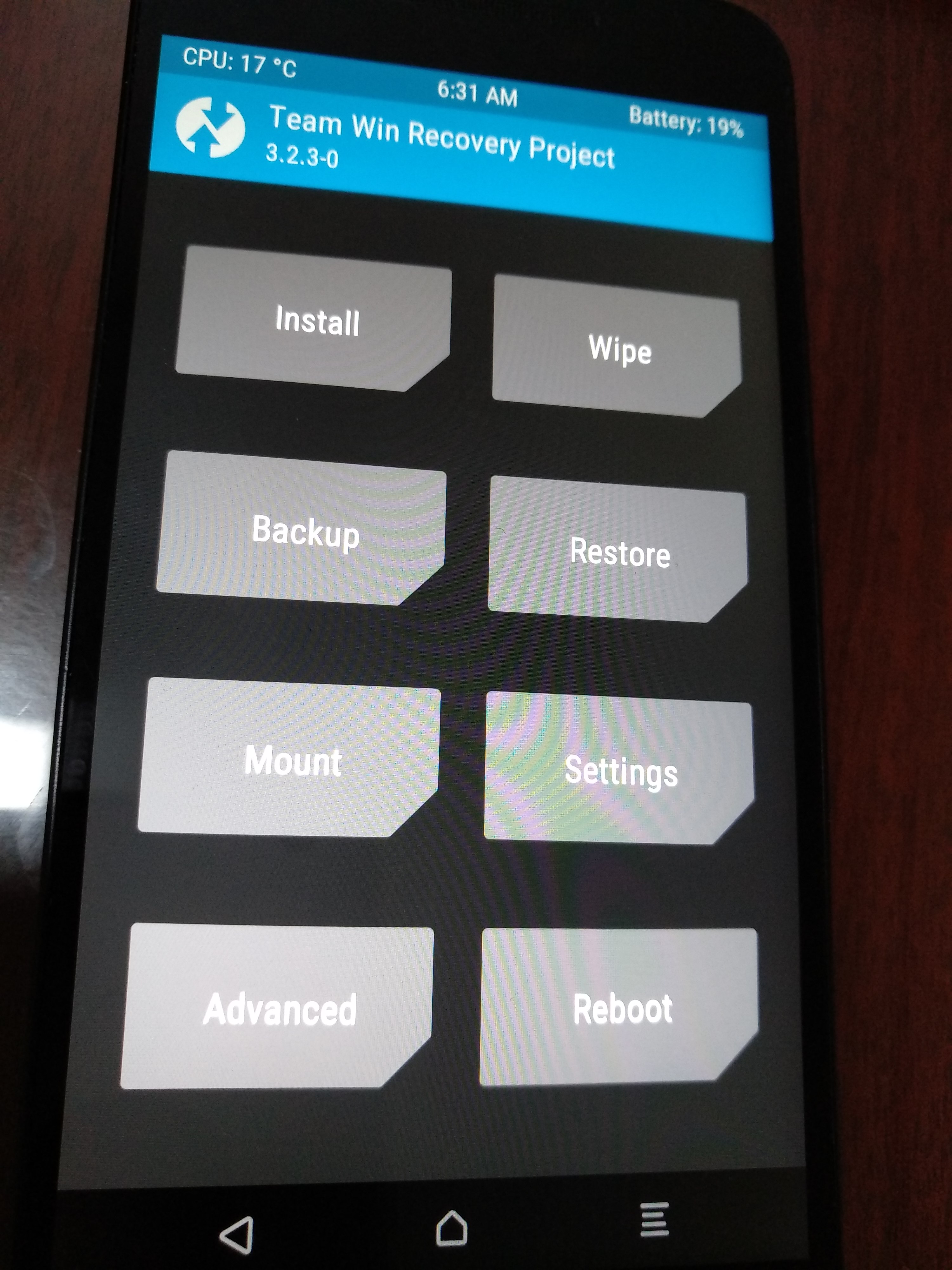

稍等片刻之后,就会进入twrp 3.2.3-0系统。
直接滑开即可。意味着允许修改系统。
可以看到功能非常丰富。

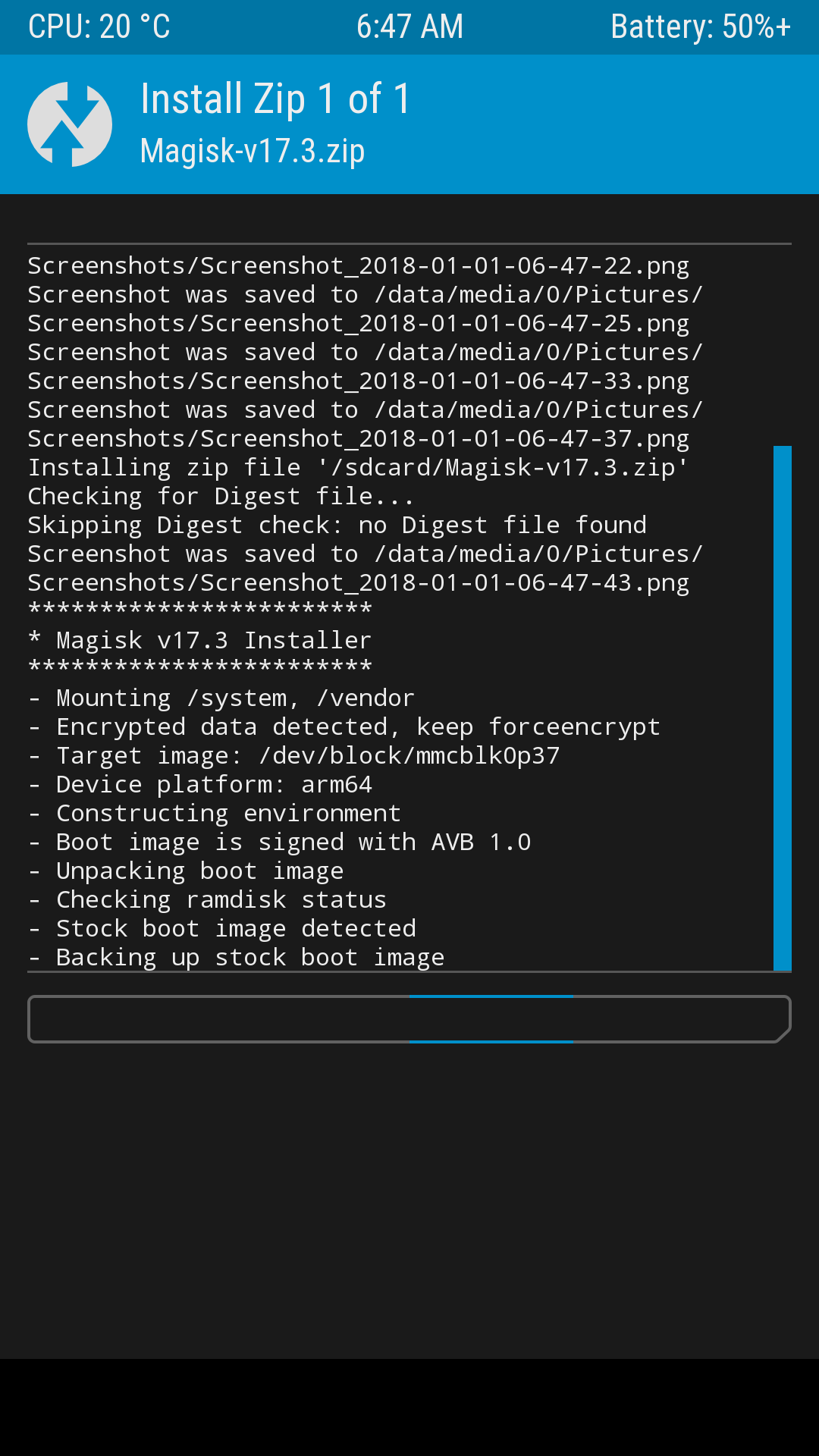

github项目主页的release页面,下载最新的卡刷包:Magisk-v17.3.zip
然后使用adb命令将卡刷包上传到手机中去。

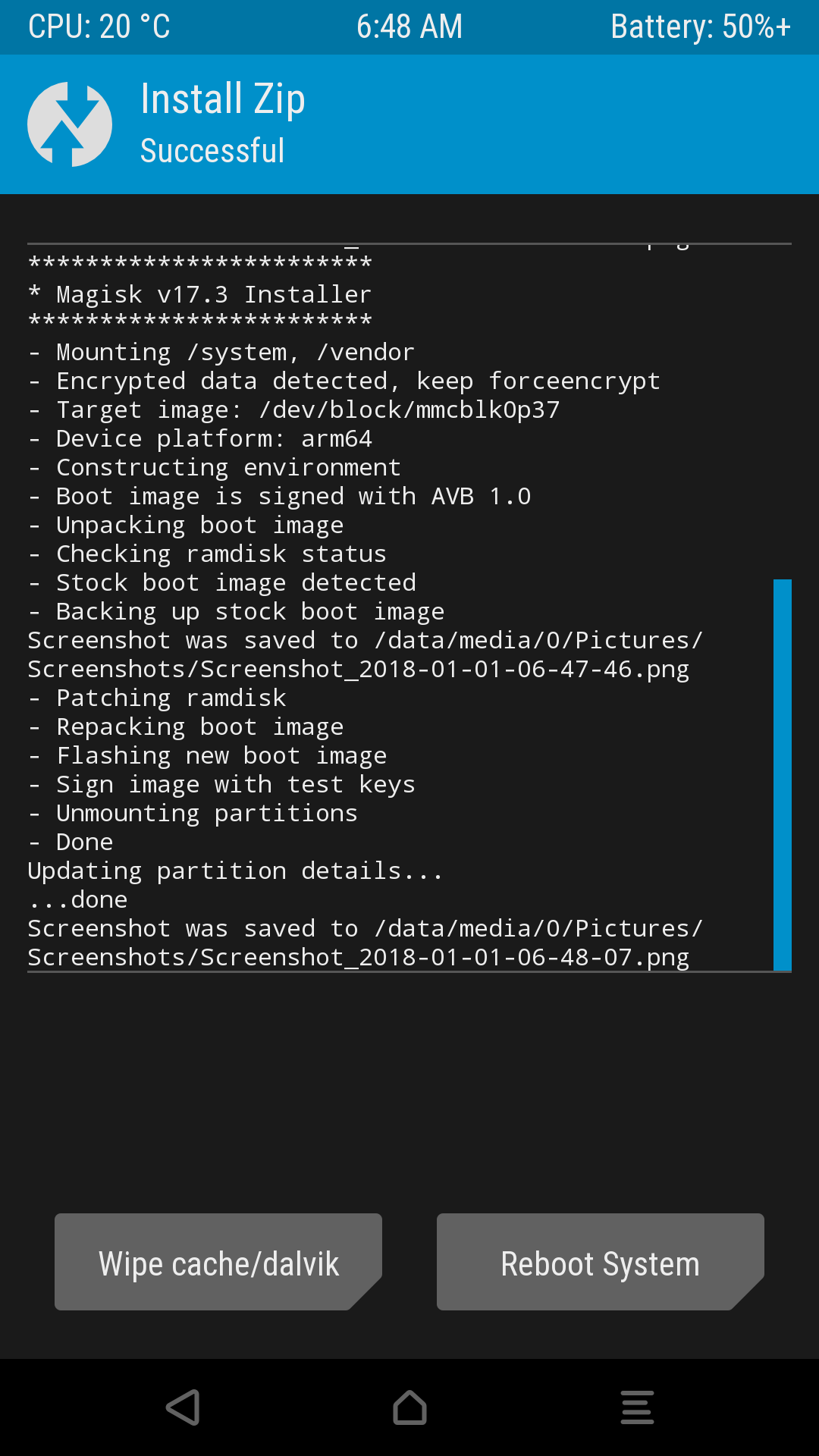

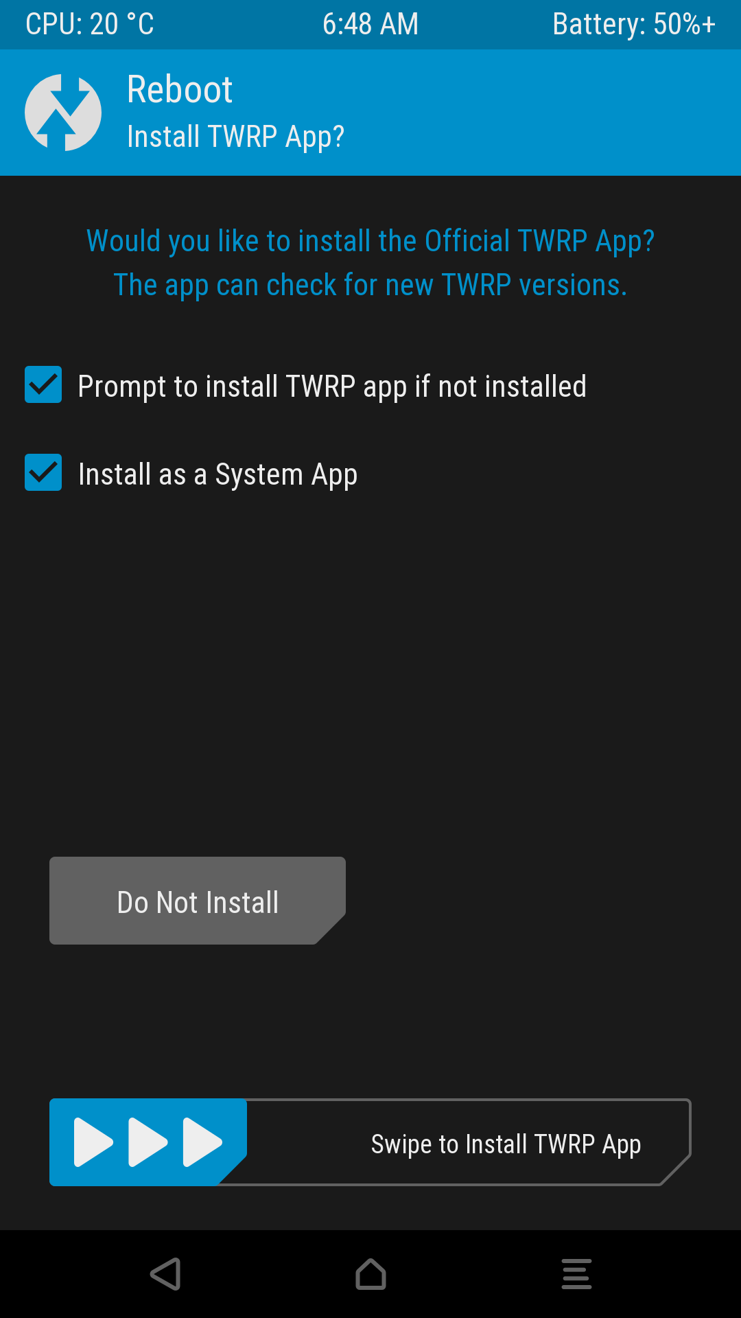

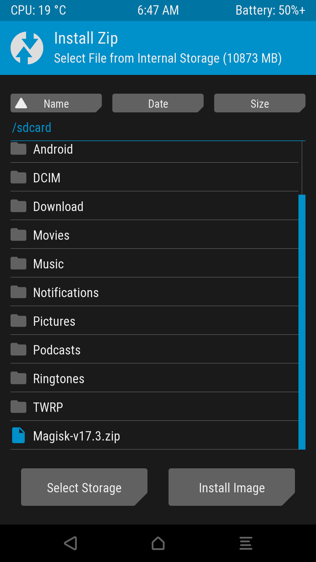

然后使用twrp将这个卡刷包安装进手机里。首先点选上一节最后一张图中的Install
然后选择我们刚刚传输进去的Magisk-v17.3.zip卡刷包。

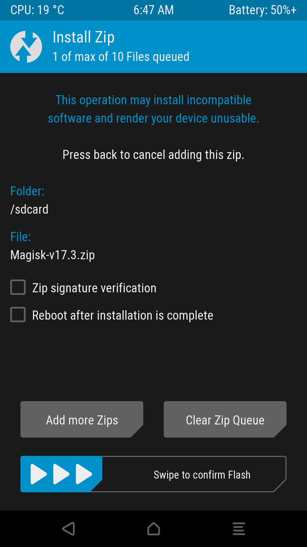

滑动确认安装。
安装完成后直接重启即可,Reboot System
滑动重启。

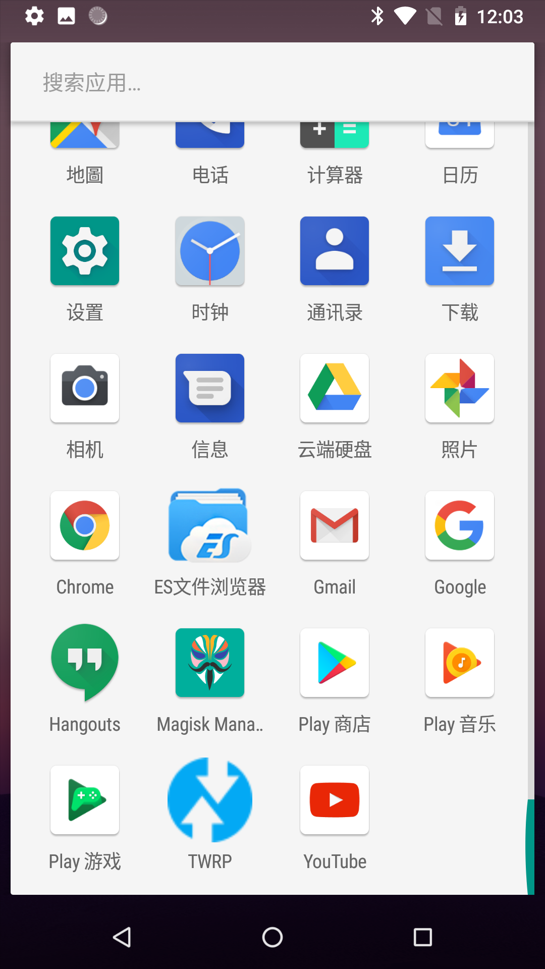

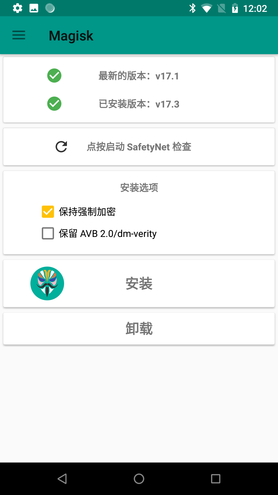

重启后发现Magisk Manager已经安装好了,并且是作为系统App,卸载不了的。卸载只有安装官网release页面里的Magisk-uninstaller-20181022.zip卡刷包。
打开App可以看到安装成功。

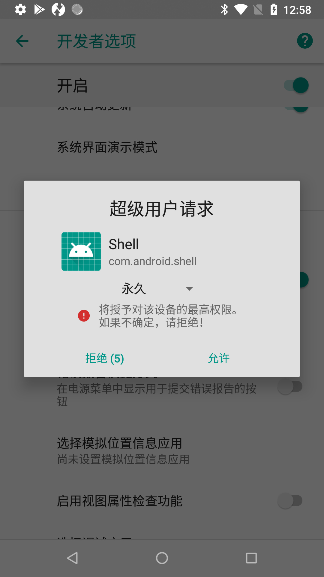

此时是shell权限,权限非常小。我们来切换到root用户:
此时手机上会出现Magisk的超级用户请求,点击允许,com.android.shell即可获取root权限。
点击允许之后,su -这个命令才会返回,然后运行whoami命令,可以看到已经是root了。

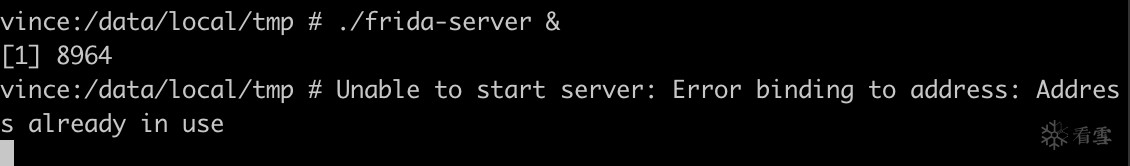

雪    币: 198
活跃值: (15)
执行这里,出现这个问题,不知道怎么解决呢
2019-1-10 10:03
雪    币: 914
活跃值: (3554)
能力值: ( LV8,RANK:120 )
taley 执行这里,出现这个问题,不知道怎么解决呢
你已经起过一个server 进程了
