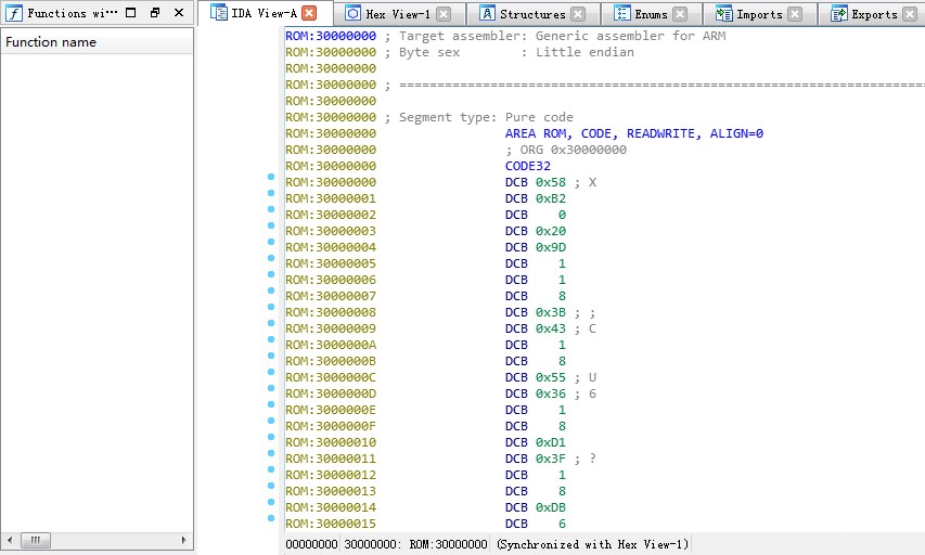

最近开始学习 硬件逆向。。。。然后一面懵逼。。。。。
求大神科普一下,给点学习资料。。。。。。

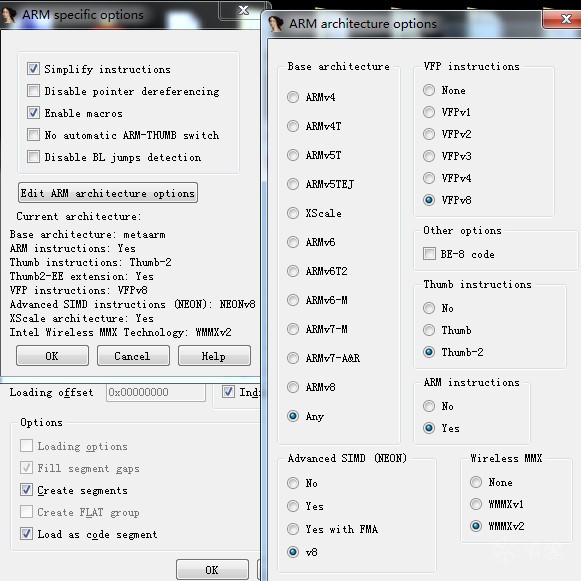

IDA 载入后 需要选择ARM Little-endian [ARM]
然后下面更加是一面懵逼。。。。。

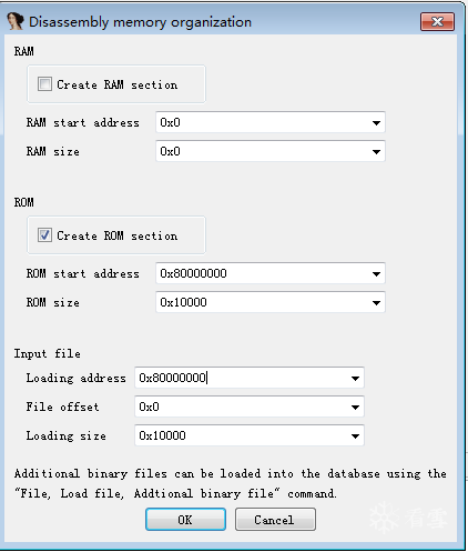

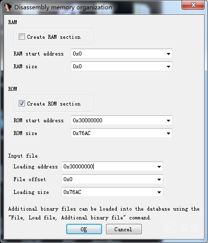

然后随便选择 ARMv7-M ,又出现以下这玩意。。。。RAM 是运行内存?不管
随便设置了一下。。。。。
然后就这样了,完全没东西。难道要自己一个个去按C ?

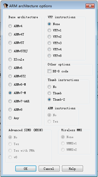

第一个图,左边基本默认,右边那个根据MCU的核心选架构,比如STM32F103的核心是Cortex M3,百度一下M3是什么架构,照着选就行了
第二个图涉及代码rebase的问题了,RAM可以不设置,ROM那里不需要rebase的话,默认的起始地址是0x8000000

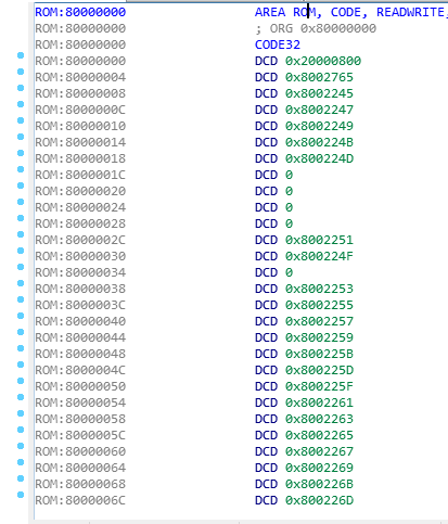

第三个要去看处理器核心的编程手册,比如下边是个Cortex M0的vector table,reset那里是片子reset之后执行的地址,可以认为是程序的入口,跳到这个地址C一下就可以了,前提是固件不需要rebase
