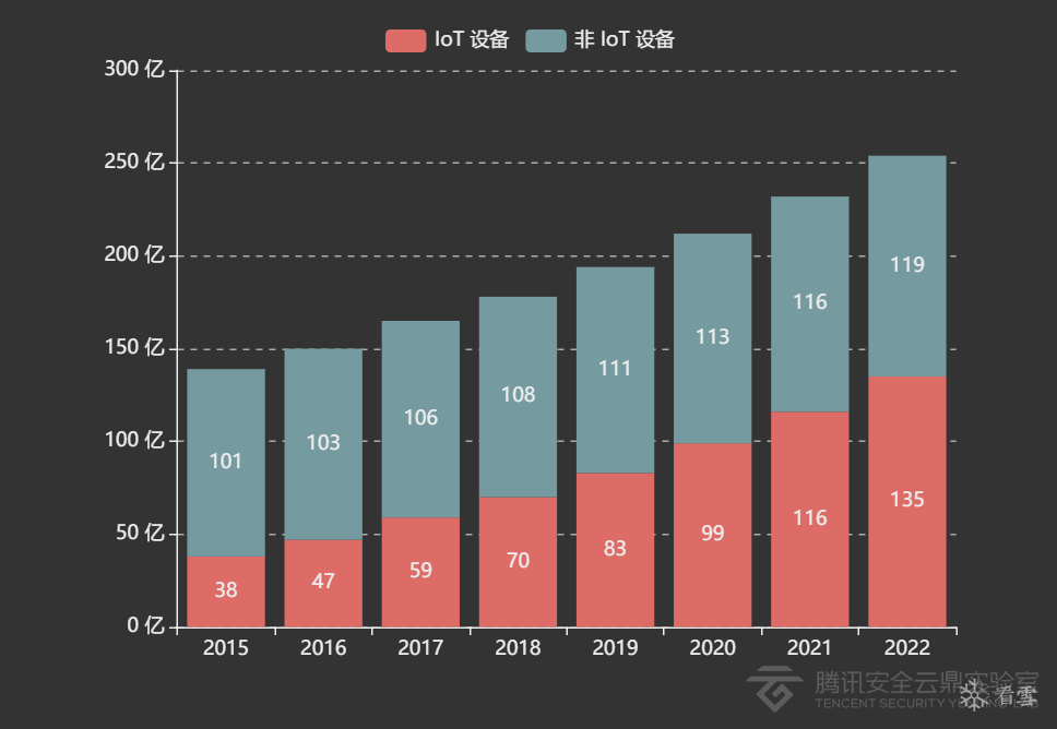

近几年 IoT 设备数量飞速增长, 2018年一共有70亿台 IoT 设备,每年保持20%左右的速度增长,到2020年预计 IoT 设备可达99亿台。
图 全球 IoT 设备增长趋势
数据来源:State of the IoT 2018: Number of IoT devices now at 7B – Market accelerating

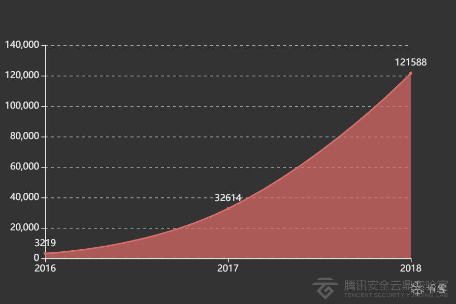

随着 IoT 设备的普及,IoT 安全问题越来越多。根据卡巴斯基 IoT 安全报告 New trends in the world of IoT threats,近年来捕获到的 IoT 恶意样本数量呈现爆炸式的增长,从侧面反映了 IoT 安全问题越来越严峻。
图 IoT 恶意样本数量
数据来源:卡巴斯基 New trends in the world of IoT threats

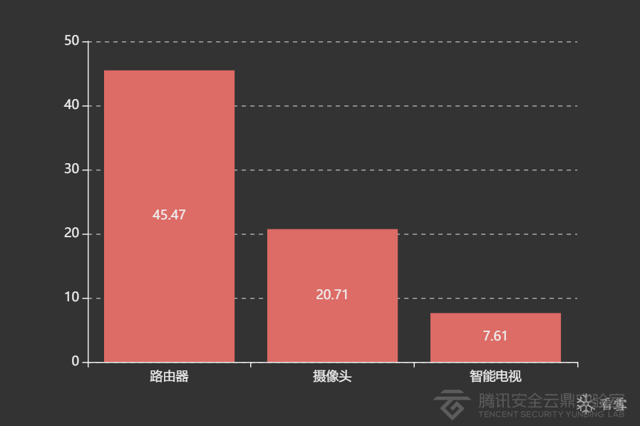

图 IoT 最常被攻击的设备类型
数据来源:腾讯安全云鼎实验室
云鼎实验室听风威胁感知平台统计数据显示,路由器、摄像头和智能电视是被攻击频率最高的三款 IoT设备,占比分别为45.47%、20.71%和7.61%,实际中,摄像头的比例会更高,本次统计数据未包含全部摄像头弱口令攻击数据。

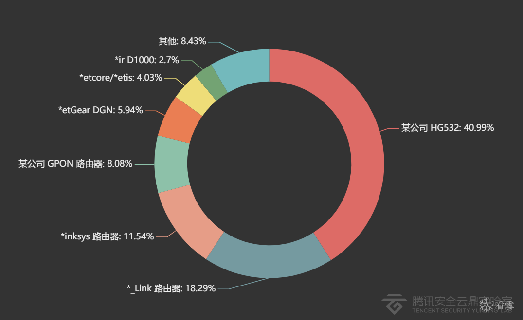

据统计,路由器(多数为家庭路由器)在 IoT 设备中的攻击量占比将近一半。大量恶意攻击者利用主流的品牌路由器漏洞传播恶意软件,构建僵尸网络。
以下为最常被攻击的路由器品牌占比统计:
图 最常被攻击路由器统计
数据来源:腾讯安全云鼎实验室
从统计数据中可以看到,被攻击的路由器多为家庭路由器,通常市场保有量特别巨大,一旦爆出漏洞,影响范围较广。

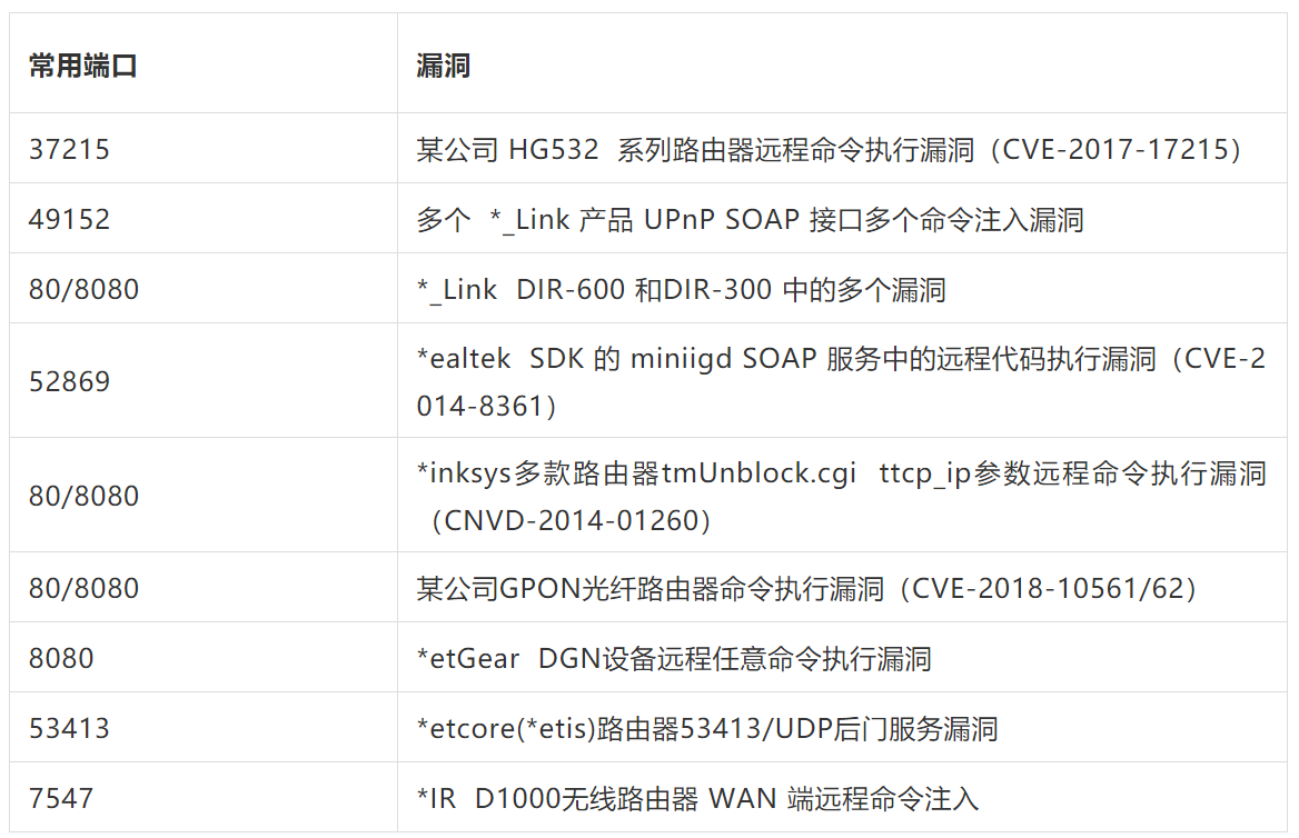

例如:某公司 HG532 系列路由器在2017年11月爆出了一个远程命令执行漏洞,而该系列路由器数量巨大,针对该系列路由器的攻击和蠕虫利用非常多,攻击占比高达40.99%。其次是 *_Link 系列路由器,*_Link 系列路由器爆出过多个远程命令执行漏洞,因此也广受恶意攻击者欢迎。
以下为恶意攻击者利用较多的漏洞列表:

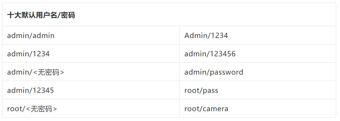

密码破解是摄像头最常用的攻击方式,一般利用厂家的默认密码。
以下为部分厂家摄像头的最常使用的十大默认用户名/密码:

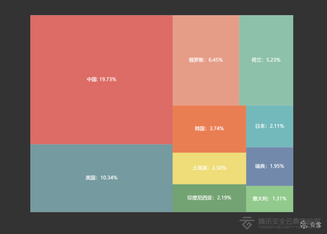

云鼎实验室针对恶意代码控制服务器进行了统计,筛选出了 IoT 恶意代码控制服务器所在国 Top 10,位于国外的IoT 恶意代码控制服务器占比达到94.72%,中国仅占5.28%, IoT 恶意代码控制服务器大量分布在美国和欧洲。
图 IoT 恶意代码控制服务器国家分布 Top 10
数据来源:腾讯安全云鼎实验室
图 IoT 攻击源国家分布 Top 10
数据来源:腾讯安全云鼎实验室
注:数据来源于听风蜜罐系统,存在数据的缺失和遗漏的情况,本文只是大致统计趋势和比例,一些国家的数据可能会缺失。
中国是全球IoT攻击最多的国家,同时也是IoT攻击最大的受害国。由于中国拥有较多的 IoT设备,很多设备存在漏洞和弱口令,因此设备被恶意软件感染的数量也较为巨大,设备相互攻击感染的问题较为严重。
