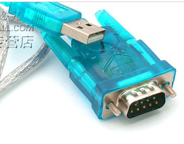

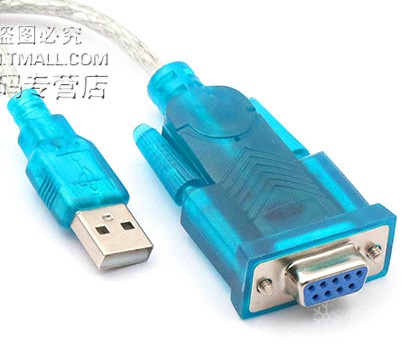

工作中遇到两个物理机调试的时候,win8以上使用网络连接的方式进行调试,因为两个笔记本没有串口,只有把被调试机ghost一下放到虚拟机里用com方式调试
我知道有usb转com线,我是不是买两条这种线,一公一母,两个usb口分别插在两台电脑上,com口在中间连接,这样可不可以调试?

应该不行吧,需要主板有串口原生硬件,双机调试可以从boot开始调试,这时候USB转COM驱动都没加载
你这么一说感觉也对,有没有别的调试方法可推荐?
