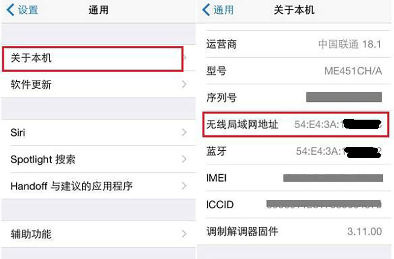

智能手机上的MAC地址
iPhone上看到的自己手机的MAC地址
有网友看到这里肯定会提问,现在不都是无限流量手机套餐了吗?我早就不连接商场或饭店提供的免费wifi了,是不是就高枕无忧跟我没关系了?错!大错特错!只要你手机开启了wifi功能,事实上你手机的MAC地址就极有可能被暴露了。
手机MAC地址 - 英语完整名词为Media Access Control Address,中文叫媒体访问控制地址,也叫物理地址。任何一个可联网的设备,为了获得准确的标识(让人知道我是谁),都会在产品生产时加入一个唯一的MAC地址,就好像你出生后就只能拥有唯一一个身份证号码一样,一般这样的MAC地址显示为00:0A:02:0B:05:0D(理论上每一台手机或电脑设备都有一个唯一且不重复的MAC地址)

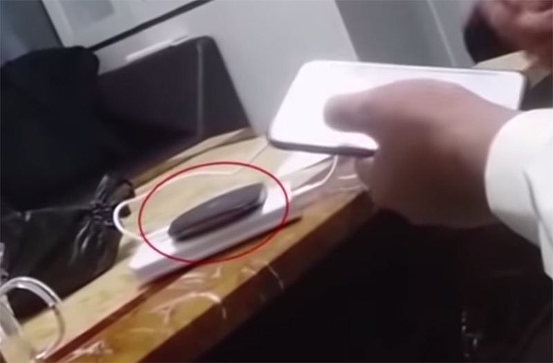

央视曝光的探针盒子
央视曝光探针盒子的一种,图中红圈的黑色盒子,尺寸不大一般人不会注意

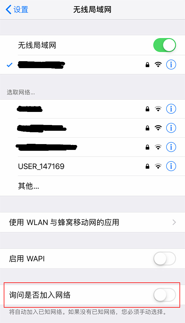

1、在 设置 -> 无线局域网 -> 询问是否加入网络,这里很多人的iPhone默认是开启的,把它关掉
iPhone关闭wifi自动连接的方法

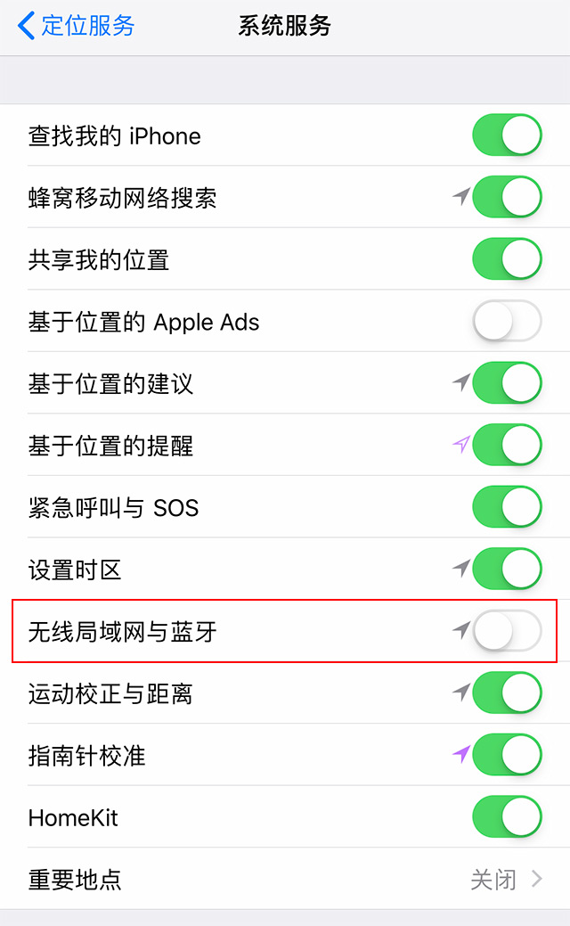

2、在 设置 -> 隐私 -> 定位服务 -> 系统服务 -> 无线局域网与蓝牙,把它关掉
iPhone防止wifi自动连接wifi网络的办法
对于iPhone用户来说,你们是幸运的,因为大部分的iPhone相信现在最少都是iOS11或者iOS12版本了吧,如果不是,麻烦你先升级一下。在这两个版本中,已经有很完善的Wifi连接握手前的随机MAC地址欺骗功能,能很大程度上防止对方获取你手机的标识信息。但是!如果你真实连接了该Wifi(由wifi探针假扮的),还是会暴露出你的真实MAC地址。由于苹果iPhone用户大多是高价值用户,wifi探针盒子的使用者又岂肯放过,他们的做法是,假扮一些常用地点或大品牌的wifi名称,譬如Starbucks、XX商场的wifi名、某某便利店名,它们会把自己设置成跟这些用户可能曾经连接过的wifi场所一样的名字但不设密码,这样你的iPhone到达该信号区域的时候会自动连接上。iPhone为了方便用户会自动记录曾经连接的WIFI名称并记录到iCloud上,下次只要遇到同名的wifi就会自动去连接。
