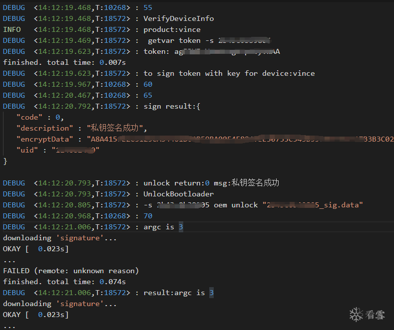

*米的 bootloader解琐工具 解琐过程
fastboot devices
fastboot getvar token -s xxx   //每次进入fastboot模式 token 不一样
把token上传到服务器使用ras 1024进行签名,返回签名文件
fastboot -s xxx oem unlock "xxx_sig.data"
手机bootloader程序使用公钥解密,校验token ok,即可解琐手机,公钥ROM包里面有

内置存储不是一块EMMC芯片么?可能包含多块存储芯片?
你怎么知道存在校验了呢,那为啥不把校验去掉呢
xxx是自己随便输入的?
还是小米的解锁工具会调用它,或者token呢?
小米unlock用的不是几个数字,是一个data文件么:(

xxx 是通过fastboot devices 得到的一个你手机的id
然后通过 fastboot getvar token -s xxx 得到当前手机开机后的一个token
解琐工具把这个token上传服务器通过私钥签名,生成一个xxx_sig.dat文件
然后琐工具在执行 fastboot -s xxx oem unlock "xxx_sig.data",把这个文件传到手机中,校验ok,就解琐成功了
解琐工具2.3版本,设置的地方可以看到日志,你看一下日志就清楚整个流程了,
