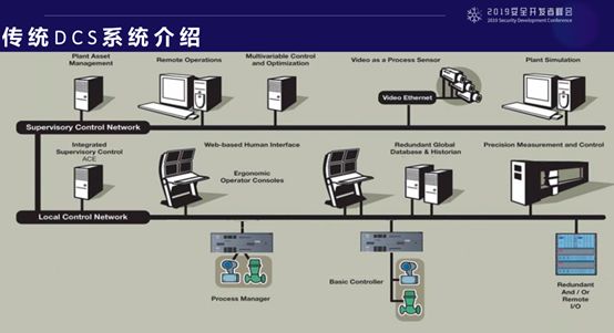

大家看到的结构就是我们经常会碰到的DCS的标准架构,下一侧灰颜色的地方就是所谓控制器,在DCS里它叫“单元控制器”,它是控制什么?它是控制化工、石油以及水行业里的阀门和传感器。
自动化设计的初衷是代替手动制造,不需要人为参与工业生产,它就是干这个的,它有不同种类的控制器。再往上一层,通过以太网的形式是它的监控系统。
大家可以看到那个控制器是一个盒子一样的东西,它通过信号线连接了外侧的传感器和执行器,作为总控室操作人员,如何能够第一时间知道现场状态,通过什么样的交互界面呢?将通过上面这一层,我们叫监控系统。
再往上一层就是所谓的管理系统,在管理系统里会提取你监控的信息以及管理信息,综合起来再去分析你的生产状况。下面那层只是纯监控、监视和控制,上面那层会有分析。这是标准的DCS系统。
它和PLC工控系统有什么区别?PLC是以下面灰颜色控制器为主,上面的监控软件和下面的控制器可以是两个不同的厂商、可以是两个不同的软件,甚至可以是一个PLC上面挂一个开发的应用软件,但是DCS里永远不会出现这样的情况,DCS都是一个厂商,而且走的协议也是私有协议。

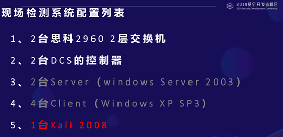

这个场景有几部分组成?有2台思科2960二层交换机组成它的网络结构,另外有两台DCS控制器,另外有两台server里面运行server2003,还有4台client,XPSP3的,为什么我把这侧面标灰了,是因为我们要去打补丁和安全防护的,客户让我们测试的里面不包括这两台设备,另外,我们使用1台kali机器。

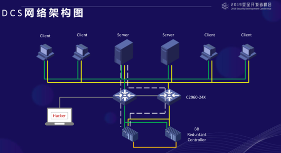

这个图就是网络架构,中间两台是2960交换机,下面2台是冗余控制器,上面两台是server是2003,还有4台client。每台机器上都有两条线,一个黄的,一个绿的,它是保证单网络不要出现中断的情况,双网下来。
但是它为了保证网络冗余性,它不仅仅保证双网,还保证了如果交换机坏掉也不影响使用。这里它就构成了STP,生成数的这样一个环境。
仔细去看,会发现这里是有环的,如何确保没有环,这是DCS厂商自己解决在通讯上的问题,既保证链路是冗余的,又要保证不要形成环路。就像一个小区一样,路由很多,怎么确保不要打转呢,这由厂商去解决。

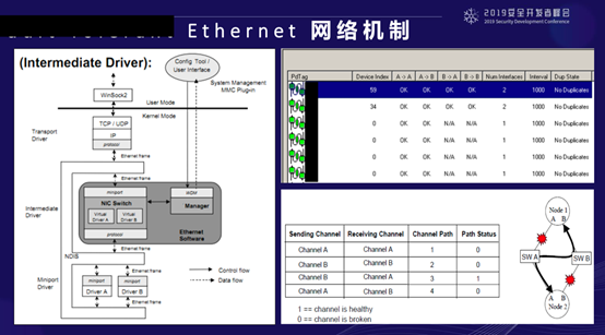

每台计算机后面的接口都是这样的,一块网卡上有两个口。厂商把它做成了桥接模式,传统来讲这应该是2个不同的网段,但把它做成了同一网段,这种模式下它就形成了环。
如何破解这个环路,不让它对环路形成干扰?厂商自己开发了二层的容错以太网协议,这个协议10年前就开发出来了,是非常优秀的以太网冗余的协议。
左侧图是把两口的网卡协议层时加了自己的驱动软件,把它做成了桥接,桥接这个模式时又屏蔽了STP可形成环的检测,这是它做得很高明的地方。同时,它在这里面开通路由功能。
再往上是协议层,它要跑自己的工业协议,这里面跑的什么协议从后面可以看到。这张图是一个基于二层高可靠性的网络,另外的图片是每一个节点状态是不是正常的,到任何一个节点都有4条链路可以走,任何一条链路坏掉都没有影响,但同时它只走了1条链路。
大家可以看下面的图,虽然它有4条,最后会把2条堵上,哪条最优是它自己做计算的。
