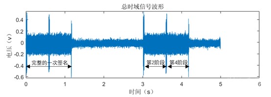

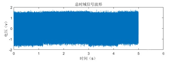

我们采用串口调试助手,对芯片循环发送待签名数据,循环周期为3秒,也就是每3秒钟执行1次ECDSA签名运算。在这一过程中,我们观察示波器上的波形变化,可以发现每3秒中将会有大约1.2秒的波形较特殊,它与无指令发送时采集到的芯片空闲时刻的能耗波形有显著差别。我们以串口的发送信号为触发,在200KSa/s采样率下采集5s波形,得到如图2所示波形。
图2  整体波形
已知波形以3秒为一个周期,在起始采样点之后芯片开始处理收到的数据,所以可确定芯片签名时间大约1.2秒。由于波形起伏并不明显,我们将波形进行参数为50的平滑滤波。得到图3所示结果。在图中可以明显看出,在这5秒中进行了2次签名,第一次大约为第0秒至第1.2秒,第二次大约为第3秒至第4.2秒,在1.2秒的一次签名过程中,芯片的数据处理主要可分为5个阶段,第1阶段、第3阶段和第5阶段耗时较短(小于0.1秒),且能量消耗变化较大,第2阶段和第4阶段的时间都大约在0.5秒到0.6秒左右,耗时较长,且能量消耗变化相对较小。

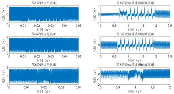

我们在250MS/s的采样率下更清晰地采集第1、3、5部分的波形,并且对他们进行滤波,可以得到图4中对比图。
  图4  第1、3、5阶段的波形及其滤波波形

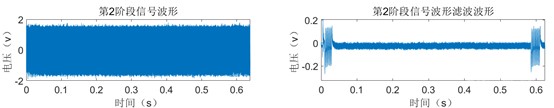

我们对第2阶段和第4阶段同样进行更高精度的波形采集并滤波,得到图4所示结果。可以看到它们的波形都十分规律,没有较大的起伏。第2阶段的图包括了第1阶段和第3阶段作为首尾,第4阶段的图包括了第3阶段和第5阶段为首尾,方便进行观察比较。
图5  第2、4阶段的波形及其滤波波形
第2、4阶段放大来看其规律几乎完全相同,且时间基本相等。在ECDSA的签名的计算过程中,最耗时的为标量乘操作,而且标量乘操作是多次循环,非常有规律。根据程序的源码我们可以知道,整个签名过程共包括了两次标量乘操作,一次是在签名时计算kP,一次是计算公钥。由此可以推断第二阶段和第四阶段都是标量乘操作。
可以看出第1、3阶段的波形是比较相似的,可以猜测第3阶段对应了标量乘运算之后的计算s以及将签名结果进行数据填充,将转换为返回数据格式的过程。

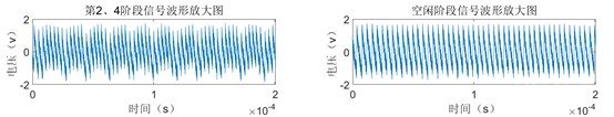

我们在500MHz采样率下采集第2、4阶段波形,并进行放大,可以发现波形是由图6(左)中所示的直角三角形状的波形组合而成的,其频率为32MHz。我们在相同频率下采集一段空闲阶段(芯片等待上位机信号的阶段)的波形,进行同比例放大,发现空闲阶段也是由相同形状的三角形组合而成的,但是此时的频率为24MHz。直角三角形状抖动的形成原因可能是显示升压造成的,我们后续会继续分析和做相应降噪处理。
