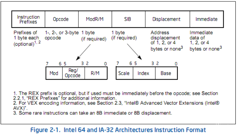

   Intel-64和IA-32架构指令编码是图2-1所示格式的子集.一条指令包括可选的指令前缀(顺序任意),主操作码(最多3字节),由ModR/M和SIB字节(可选) 组成的地址格式描述符(如果需要的话),偏移量(可选)以及立即数(可选).
总结:
1、根据上图所示我们知道一条汇编指令分为以下几个部分:
1、Legacy Prefix(可选)
2、REX prefix(用于64位模式,这里不做讲解)
3、Opcode(必须有)
4、ModRM(可选)
5、SIB(可选)
6、Displacement(可选)
7、Immediate(可选)
2、Opcode结构顺序是不能被打乱的
