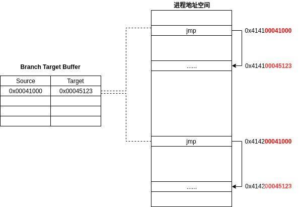

它使用了分支目标缓存(Branch Target Buffer)来建立分支指令地址和目标地址之间的映射关系。分支指令地址的低31位用来索引BTB中的项[1][p16]。
图1.通用分支预测器
图1可以看到,只使用地址的低31位会造成BTB条目的重叠,解决的办法是进行分组,分为N路组相联,这点类似于CPU缓存的组织方式,这里不深入细究。

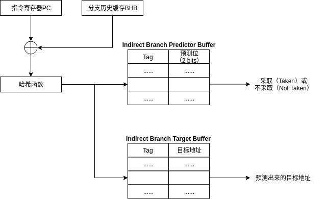

间接分支预测器是一个两级分支预测器。第一级是一个分支历史缓存(Branch History Buffer),它是一个58位的移位寄存器,他的作用是记录前29个分支的“源地址——目标地址”信息,这个相当于找到程序控制流的一种模式,按照这种模式可以做到精确匹配。
它的第二级是间接分支目标缓存(Indirect Branch Target Buffer),它类似于前面介绍的BTB,里面是“标记——目标地址”之间的映射。
图2.间接分支预测器
他的预测过程是:BHB与PC的值做异或运算,而后进入到哈希函数计算出哈希值,根据哈希值进入到IBTB查找目标地址,并根据IBPB中得到的预测位来判断是否应该采取这个预测出来的结果。

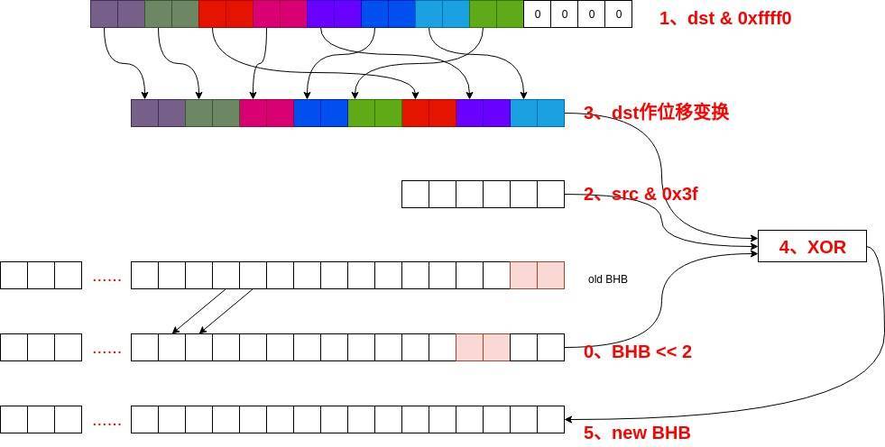

BHB的更新过程:
经过译码、执行,解析出目标地址Target,将BHB左移2位与PC的0~19位和Target的0~5位作“类XOR”运算,而后把运算结果重新填回BHB,这就完成了BHB的一次更新,call这条指令的分支记录也就被加入到了BHB中。

图3.BHB更新
“类XOR”运算说明此算法并不是严格的xor运算,国外通过逆向工程得到了BHB更新算法的代码:
/* ‘bhb_state‘ points to the branch history
* buffer to be updated
* ‘src‘ is the virtual address of the last
* byte of the source instruction
* ‘dst‘ is the virtual destination address
void bhb_update(uint58_t *bhb_state, unsigned long src, unsigned long dst) {
    *bhb_state <<= 2;
    *bhb_state ˆ= (dst & 0x3f);函数返回地址预测器(Return Predictor )
    *bhb_state ˆ= (src & 0xc0) >> 6;
    *bhb_state ˆ= (src & 0xc00) >> (10 - 2);
    *bhb_state ˆ= (src & 0xc000) >> (14 - 4);
    *bhb_state ˆ= (src & 0x30) << (6 - 4);
    *bhb_state ˆ= (src & 0x300) << (8 - 8);
    *bhb_state ˆ= (src & 0x3000) >> (12 - 10);
    *bhb_state ˆ= (src & 0x30000) >> (16 - 12);
    *bhb_state ˆ= (src & 0xc0000) >> (18 - 14);
从逆向得到的代码可以看出,BHB首先向左移2位,然后与src的低6位和dst的低20位进行异或运算
图4.BHB更新算法
BHB总长为58位,每次左移2位,所以能记录总共29次的分支信息。

从图2可以看到,首先PC会与BHB作XOR运算,运算结果进入哈希函数计算哈希值,根据哈希值来检索IBTB表项。因为在不同的地址处可能产生相同的BHB,这种情况称之为“混叠”(aliasing)。为了消除混叠,采用Gshare两级预测算法,将BHB与PC异或运算得到全局唯一的模式。
计算索引值的哈希函数则一直没有被Intel公开并且也未被成功逆向。它的意义是将分支模式精确匹配到IBTB的表项,产生预测地址。
Indirect Branch Predictor Buffer的作用是什么:
IBPB实际上是一个两位的饱和计数器组成的表,他的作用是记录预测结果被采纳的情况。如果预测正确被成功提交,那么计数器会+1,否则会被-1。如果从IBHB出来的结果对应的计数器值为11或者10,那么这个预测结果会被采纳并传递给流水线进行预测执行,否则不会被采纳。
图5.两位饱和计数器
IBP复杂的执行流程是为了提高预测精度,因为在程序中有许多分支之间存在关联并且有模式可循,如果按照GBP那样只使用一个BTB来做预测那么显然效果会很差,因为它的预测过程是孤立的。

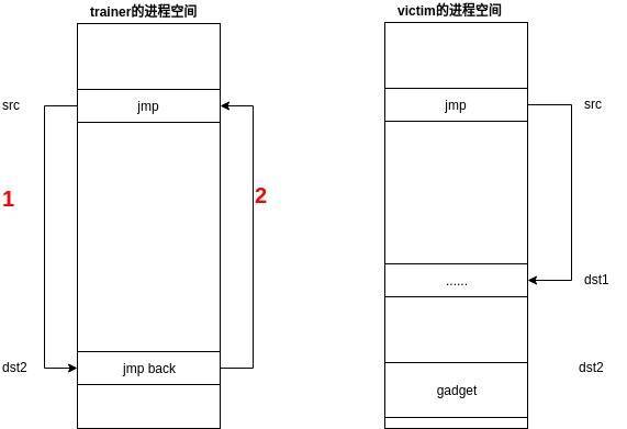

每个CPU核心都有独立的分支目标预测器,CPU核心之间是不存在相互影响的。但即使是开启了超线程,运行在同一个核心上的多个进程之间也会通过分支目标预测器产生相互的影响[2][p8]。预测器工作在虚拟地址层面,他的输入和输出都是虚拟地址,与指令的实际物理地址无关[2][p9],因此我要在受害者进程中找到一条间接跳转指令,它的虚拟地址为src,在训练进程相同虚拟地址处布置一条jmp指令来模拟受害者在src处的跳转,如左图所示。
图7.对分支预测器进行训练
训练进程在dst2处跳回src,如此形成一个无限循环。这么做有两点考虑:1.毒化通用分支预测器的BTB,使之在src处指向dst2。2.往BHB中填充大量的规则数据,破坏受害者进程在src之前形成的分支历史,使间接分支预测器失效并强制使用通用分支预测器[3][p29]。
经过训练可以使受害者在src处预测执行gadget。

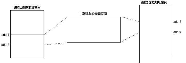

为了减少内存的开销,现代操作系统普遍使用共享内存页面技术在不同的进程之间共享相同的页面,例如动态链接库技术。操作系统会在内存中搜索并合并具有相同内容的页面,而这么做的依据是页面对应的数据块在磁盘中的位置[5][p2]。
图8.内存页面共享
共享对象只占用一份物理内存页面,它被两个进程分别映射到各自的虚拟地址空间。
操作系统通过写时复制(copy-on-write)技术来保护共享页面。对共享页面的读操作是被允许的,当进程试图修改共享页面时会触发缺页异常(Page-fault),操作系统内存管理模块会将共享页面复制一份后对复制的页面进行修改,并将后者的指针返回给试图修改它的进程。

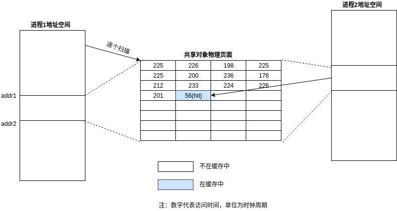

运行在同一个CPU核心上的不同进程之间可以通过缓存相互产生影响,进而造成进程信息的泄露,而内存页面的共享则为跨进程信息泄露提供了隐蔽通道。FLUSH + RELOAD是一种缓存侧信道攻击手段,它利用了上述的CPU缺陷可以跨进程碰撞出敏感信息。如图8所示,在两个进程中对addr1~addr2和addr3~addr4这两个内存段进行访问最终是对共享物理页面的访问。
图9.进程之间的相互影响
第三节中提到缓存用来加速访存的原理,缓存的加载是以缓存行(64字节)为单位进行的,每一小格代表一个缓存行。FLUSH + RELOAD的基本思想是首先对共享物理页面进行刷新确保不在缓存中,让进程2访问共享页面,然后进程1再对共享页面逐个缓存行进行扫描,访问时间最短的表示刚刚被进程2访问过。如果进程2中的某个字符可以被映射为共享页面中的位置,访问这个位置的内容。进程1发现这个位置被访问过,并将这个位置还原为字符,由此可以泄露进程2的信息。
