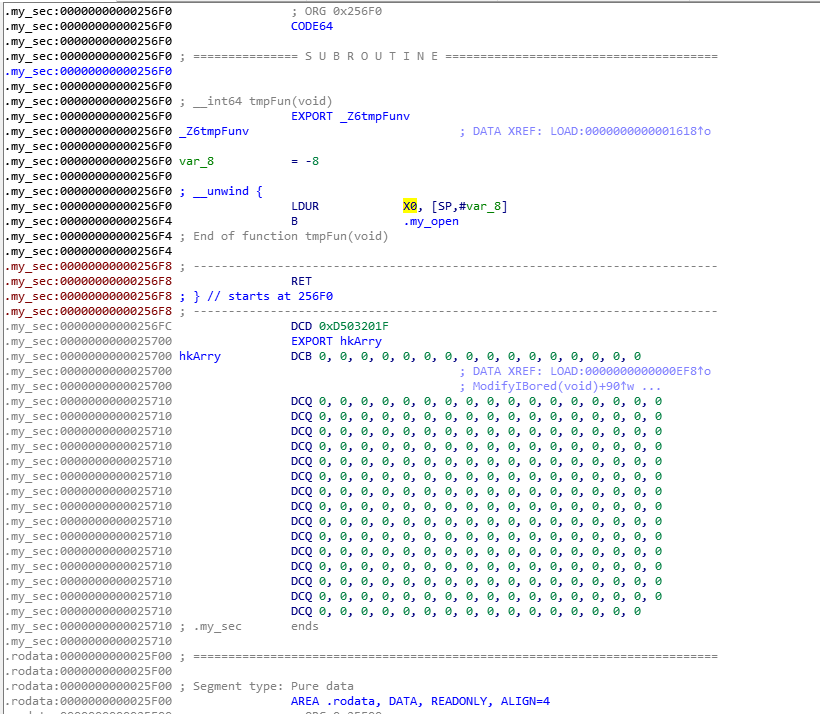

实际上到内存中还是被和代码段放在一起都是可读可执行,没有写的权限。
shellcode如下,
awx指定读写执行,在elf中(ida查看)确实是读写执行。如果这个section中仅包含变量,那么在内存中放在可读写的段;如果存在代码或者代码和变量均存在,都是和代码段一样仅可读执行。那么在单独的section中存放蹦床代码意义也不大了,还是需要调用mprotect修改内存权限。不过考虑到如果放在仅可读写的段中,那么万一映射后的rw-p和r-xp超过了64m,不就白瞎了,所以还是以代码或者至少这个section中存在一个函数,保证和被hook的函数都在r-xp。
而如果直接和.text一起,主要是怕对这块内存修改权限引发什么异常,不确定如果代码正在执行,修改权限是否会出问题,所以最好能仅修改蹦床的区间。而且不确定是否有只能修改为读写和读执行的系统,所以可能要先修改成读写,写了之后再修改成读执行?这样会不会也有几率触发问题,但是如果每个蹦床都分配一个页的内存也不现实。。。
这样定义一个无参无返回的函数,倒是可以使这个函数就是内嵌汇编,但是不确定如果ollvm混淆等是否会被拆分、加入垃圾代码等。

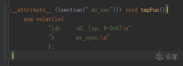

而且问题在于怎么自动生成一个蹦床函数。宏定义?那这个宏要在函数之外,不太容易自动化实现,包括蹦床的函数名称、b后面的函数名称。和上面的汇编中添加一个蹦床一样的问题,除非自己实现预处理之类的自动插入汇编代码、宏等,似乎不太现实。。。
似乎很难实现自动化,手动写代码太麻烦且和arm的部分接口、行为不一致。但是如果自己简单测试、不在乎这些也是可以的。
256个蹦床。动态生成蹦床代码,第一条指令固定,第二条指令计算生成。需要hkArry修改为读写执行。
so的r-xp中应该是有未使用的多余的内存的,为了对齐、页面等,所以怎么确定多余的空间大小和位置,然后蹦床代码存放其中。

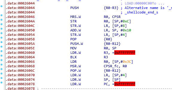

shellcode理论上是arm还是thumb都没有关系,而且Android的编译链中的汇编器不支持大部分的32位Thumb-2指令(默认情况下),
第四条指令编译报错:
Error: lo register required -- `str r14,[sp,#8]'
因为thumb16中能直接操作的寄存器是r0-r7;r8-r12、r14寄存器不能被str、ldr等,ldr pc寄存器也不行,但是可以ldr到r0-r7,再mov到sp寄存器。而thumb模式下的跳板0也是LDR PC, [PC, #0],是32位的thumb32/thumb-2指令,所以理论上armv5和以下的cpu应该是不支持指令的。
因为shellcode中汇编指令超出了thumb16的寄存器范围,使用thumb32/thumb-2指令,汇编器不支持:
所以不用在Android.mk中指定LOCAL_ARM_MODE := arm,因为这样整个module都是arm指令、4字节,浪费了空间,所以默认就行。奇怪的是编译出的文件包含arm和thumb32,混合的。没有细看是什么情况,编译c/c++使用的汇编器不一致吗?
呃,后来看到:经过Google工程师的提醒,对于ARM GCC的汇编器,在汇编文件最上面加入.syntax unified之后,Thumb-2 T3 encoding汇编也能正常使用了,比如:
所以在汇编文件中加入
可以把操作r0-r7寄存器之外的指令写成,ldr.w、str.w、add.w等,也可以不修改,编译器会自动转成thumb32/thumb-2指令。
编译后就是thumb32/thumb-2指令了,

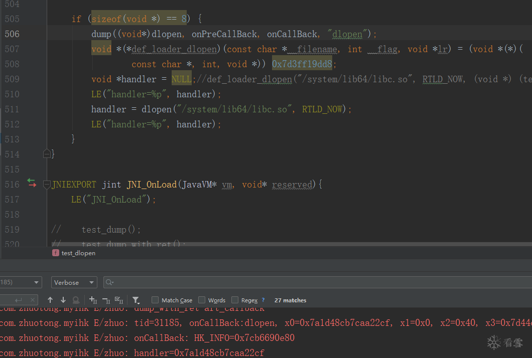

框架已经搭好了且已经可以运行了,接下来就是一些细节的优化。
shellcode、备份/修复的原函数不能使用malloc等非内存对齐的函数,原因在下面的Android_Inline_Hook中较严重的一些bug有提到。但是每个shellcode都占用一页内存也太浪费了,理想情况是一页用完或者放不下一个shellcode再申请,但是考虑到解除hook释放shellcode等问题,这么做实现起来很复杂,要监听整个流程,暂时没精力写这么完美,所以就把shellcode和备份/修复的原函数放在同一页内存,当然还是用不满,但是至少节约了一些,这样解除hook直接释放这页内存都可以,当然还可以进一步把HK_INFO这个结构体也放在这一页内,但是不确定是否确实有些系统只允许内存权限为rw或者rp,暂时没有把HK_INFO混在一起。
为了测试不刷新缓存的情况,使用了循环,因为实测发现想触发缓存不刷新crash概率太低了。我能想到的就是循环执行一段指令,触发jit,提高指令被缓存的概率。然后修改指令后不刷新缓存,触发crash。关于如何刷新缓存在下面的Android_Inline_Hook中较严重的一些bug有提到。
只是确认下,因为代码写的没问题,所以应该是不会有问题的。
测试不存在hookzz的问题。
基本上上面已经是大部分的框架和部分细节,剩下的对用户api的具体实现都是很灵活的,只要保持和api函数原型和定义行为一致即可(已实现)。

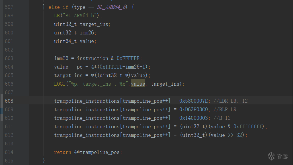

1、arm64指令修复
例如其中的BL指令并未修复,这个其实还容易修复,可以替换成LDR LR, 8(应该放到最后);BLR LR;因为既然是BL指令那么LR寄存器肯定是会被修改,那就说明LR寄存器已经保存了,所以我们就使用LR寄存器也是没有关系的。
如果是B指令才麻烦,因为不能操作pc,那么就要至少使用一个寄存器且还不能是LR,只能使用x16、x17了。
后面看了下Android_Inline_Hook写了B指令的修复(是错的),BL指令未实现,后来自己写了BL指令的实现,只是暂时用,不准备在这个基础上再写了,缺少的待修复的指令还有不少,且已实现的也有一些错误,待重构。
修复之后Android9.0 arm64的dlopen可以hook了。

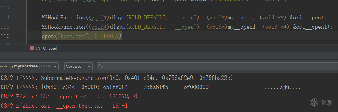

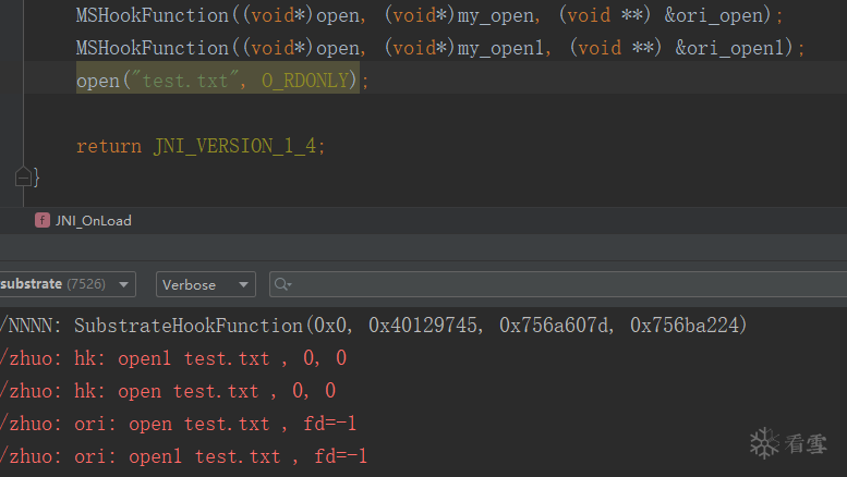

3、无法重复hook一个函数,当然这个是说在其他框架或者本框架的另一个版本(或者无法维护保存hook的容器,如果是本框架内是可以重复hook同一个函数的,比如解除hook再hook,或者再扩展成链表的形式,依次调用hook/dump函数),其实就是指令修复不完整,arm的应该是ldr pc没有正确修复,这个事情排在后面,不是特别重要。
也可以参考Cydia Substrate框架,不过有点坑,只处理thumb的情况,thumb可以多次hook,arm下第二次hook不生效。直接判断第一条指令是不是ldr pc, [pc, #-4];是的话就认为是已经被hook过的,直接返回。
可见只有第一次hook生效。
而thumb模式,把上次的shellcode赋给result,再把跳板中的地址替换为新的地址。
感觉是不是写代码的忘了处理arm的,因为arm也是可以同样处理的,呃,无语的bug。
例如这么修复即可,前面再加一行SubstrateHookMemory code(process, symbol, used);修改权限/刷新缓存。
