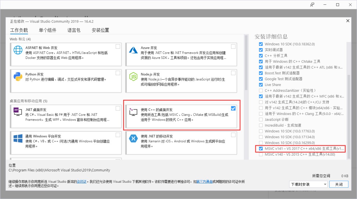

(2)安装VS2019,打开后,选择“工具”->“获取工具和功能”,在安装列表中勾选“使用C++的桌面开发”,然后在右边的"安装详细信息"中勾选"使用C++的桌面开发"->"MSVC v141 -VS 2017 C++ x64/x86 生成工具",之后右下角的"修改"

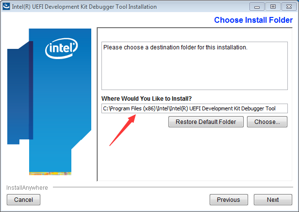

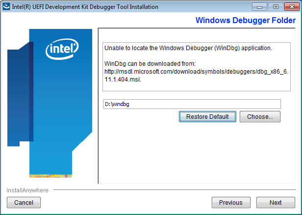

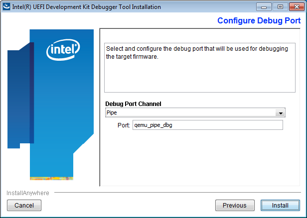

(6)安装Intel UDK Debugger Tool v1.5,切记别修改默认安装目录C:\Program Files (x86)\Intel\Intel(R) UEFI Development Kit Debugger Tool,安装过程中会要求设置windbg路径和调试方式,如下面三张图所示。
填写32位windbg所在的目录即可;
这个安装路径不能更改;
调试方式选择“Pipe”,端口名为“qemu_pipe_dbg“;
