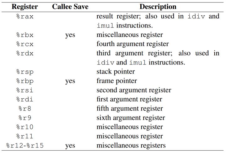

在分析函数调用时,必须要对CPU的寄存器熟悉。在所有的体系架构中,每个寄存器都有建议的使用方法,编译器在对代码进行编译时,也通常按照体系架构建议的寄存器的使用方法进行编译。在x86_64体系架构中,总共有1664位通用寄存器,各寄存器及用途如下所示:
对上图中的寄存器做简单说明:
%rax :通常存储函数调用的返回结果,也被用在idiv (除法)和imul(乘法)命令中。
%rsp :堆栈指针寄存器,指向栈顶位置。pop操作通过增大rsp的值实现出栈,push操作通过减小rsp的值实现入栈。
%rbp :栈帧指针,标识当前栈帧的起始位置。
%rdi, %rsi, %rdx, %rcx,%r8, %r9 :六个寄存器,当参数少于7个时, 参数从左到右放入寄存器: rdi, rsi, rdx, rcx, r8, r9;当参数为7个以上时,前 6 个与前面一样, 但后面的依次从 “右向左” 放入栈中,即和32位汇编一样。
备注:用栈在进行参数传递时,即便参数<8字节,也要对齐放在8字节的空间中
函数执行前后必须保持原始的寄存器有3个:是rbx、rbp、rsp。rx寄存器中,最后4个必须保持原值:r12、r13、r14、r15。保持原值的意义是为了让当前函数有可信任的寄存器,减小在函数调用过程中的保存&恢复操作。除了rbp、rsp用于特定用途外,其余5个寄存器可随意使用。
Caller SaveCallee Save寄存器 : 寄存器的值是由”调用者保存“ 还是由 ”被调用者保存“。当进行函数调用时,子函数通常也会使用通用寄存器,但这些寄存器中可能保存着父函数(调用者)的值。如果是Caller Save 寄存器,在进行子函数调用之前,需要由调用者提前保存寄存器中的值(入栈),然后在子函数中可以向这些寄存器中写入任何数据;在完成调用后,恢复寄存器原来的值(出栈)。如果是Callee Save寄存器,父函数在进行子函数调用前不会保存寄存器中的值,在调用子函数后,子函数会首先保存寄存器中的值(入栈);子函数完成功能后,恢复寄存器中的值,然后再返回到父函数,结束调用。

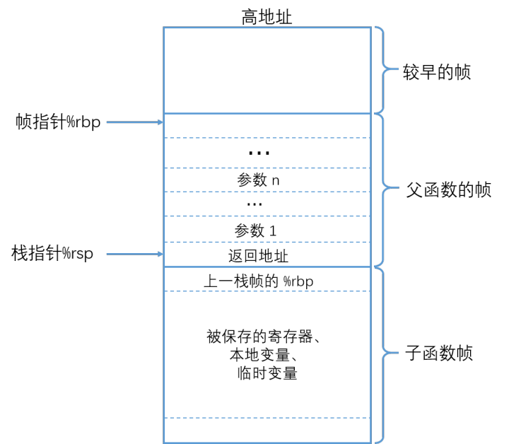

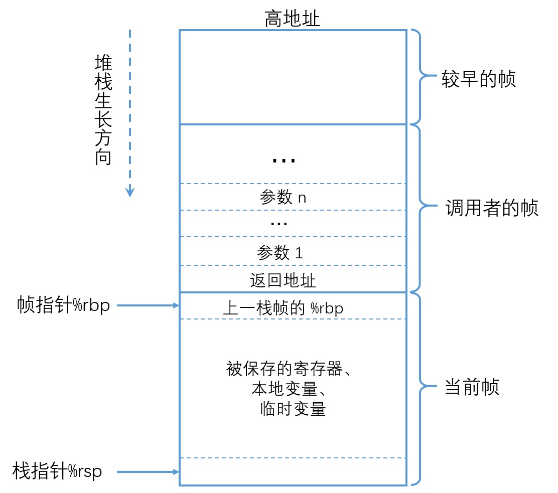

在对子函数进行调用时,栈帧情况如下:
(注意此处栈帧增长方向从上到下)
调用者栈帧中,保存了被调用函数的参数以及调用者的返回地址,其流程大致如下:
父函数将调用参数从右到左依次压栈->返回地址入栈->跳转到子函数起始地址->子函数将父函数栈帧起始地址(%rbp)压栈->将%rbp 的值设置为当前 %rsp 的值,开辟栈帧空间

函数返回时,我们需要的数据是函数的返回值(%rax),然后将栈结构恢复到函数调用之前的状态,最后跳转到父函数的返回地址继续执行。需要执行以下两条指令:
为了便于栈帧恢复,x86_64 架构中提供了 leave 指令来实现上述两条命令的功能。执行 leave 后,前面图中函数调用的栈帧结构如下:
调用 leave 后,%rsp 指向返回地址;ret 指令,从栈顶弹出数据,并跳转到此数据指向的地址处。在leave 执行后,%rsp 指向返回地址,因而 ret 的作用就是把 %rsp 上移一个位置,并跳转到返回地址执行。
所以,leave 指令用于恢复父函数的栈帧,ret 用于跳转到返回地址处,leave 和ret 配合共同完成了子函数的返回。当执行完成 ret 后,%rsp 指向的是父栈帧的结尾处,父栈帧尾部存储的调用参数由编译器自动释放。

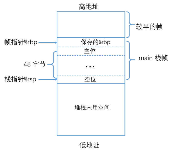

首先看 main 函数的前三条汇编语句:
保存父函数栈帧,之后创建main 函数的栈帧并且分配了48 Byte 的空间。执行完成后,main 函数的栈帧如下图所示:
