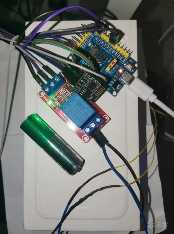

成品图
硬件属于本文重点,虽然原理比较简单,但相对软件,需要准备的东西较多,都可以在X宝买,有些商家为了堆销量1块钱都包邮。
STM32板子利用ESP8266模块的WiFi功能连接路由(和Web服务端处于同一个内网),然后定时轮询Web服务器,获取指令(开机/关机、强制关机),得到指令后STM32板子操作GPIO,控制继电器开闭,从而控制PWR-SW开机键闭合。

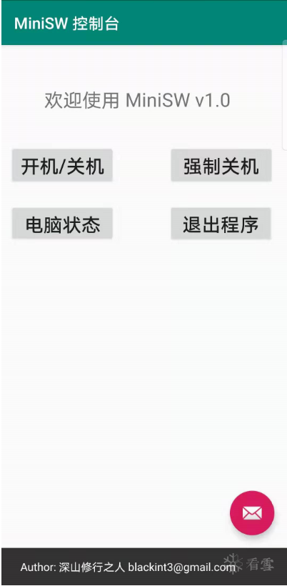

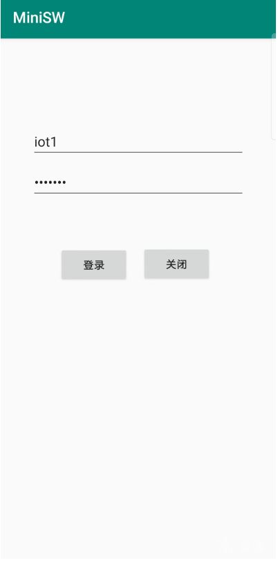

同样为了简化,没考虑跨平台,直接用Java写了个Android程序,总共两个Activity,一个登录,一个控制台,截图如下:
登录 控制台

  • MCU:STM32F030F4 Cortex-M0入门级,¥6块多。之前用的F103开发板,后面觉得功耗较高、功能过剩,就买了一块F0最小系统。
  • 继电器:1路5v光耦隔离的即可。
  • WiFi模块:ESP8266-01s(出厂一般都是刷了固件的,我之前用Arduino把固件写坏了,后面重刷了一次,也顺带升级了版本)
  • USB转UART下载器(可选):可用USART烧录程序。
  • JLink仿真器(可选):支持SWD,可用SWD烧录程序。
  • 杜邦线:公对公/公对母/母对母若干根。
  • 烙铁、助焊剂(焊膏/松香)、焊锡备用。
  • 热缩管:包扎飞线和杜邦线的接线处。
  • 飞线:接电脑开机键两端。
  • 拆下电脑前端面板,用飞线连接开机键两端(无需焊接,捆住固定即可)。飞线出来的两端连接到继电器(可通过杜邦线间接连接)。
  • 买到的STM32F030F4板子有两块引脚排针,需要自己焊上去,当然你也可以买焊好的。
  • 板子需要5v Micro USB电源线,可用普通充电头(我是直接用的电脑USB口,关机状态下提供电源,需要在BIOS里设置)
  • 板子PA1连接到继电器作为电平输入,同时连接5V引脚和共地。

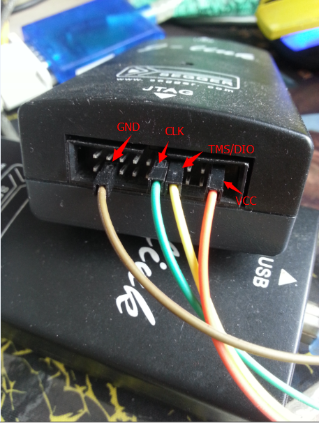

  • JLink接线( 查看JLink接线),UART接线按常规连接TX/RX/GND即可。
  • ESP8266的TX和RX分别连接PA9和PA10,同时连接3.3V引脚和共地,PA0连接RST用于复位。模块启动时CH-EN引脚默认高电平,因此无需使能。
