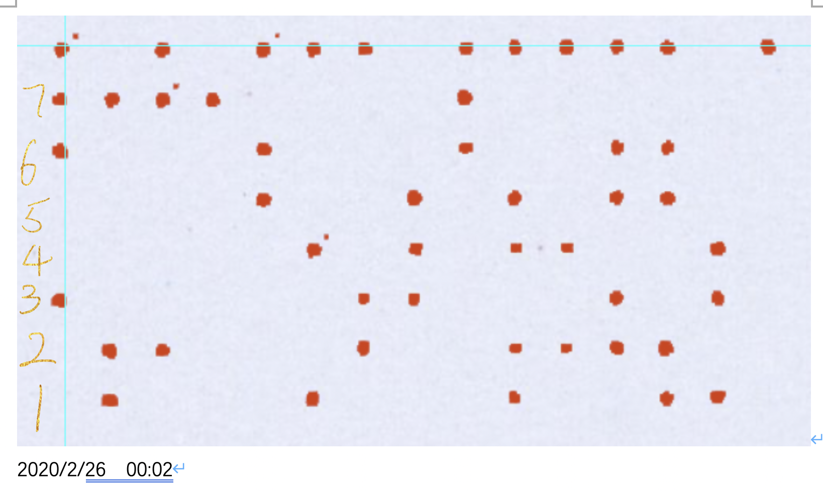

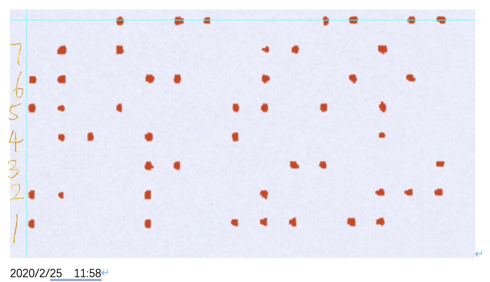

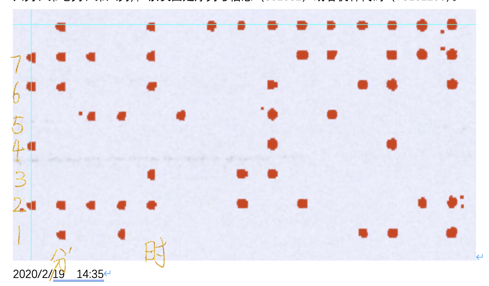

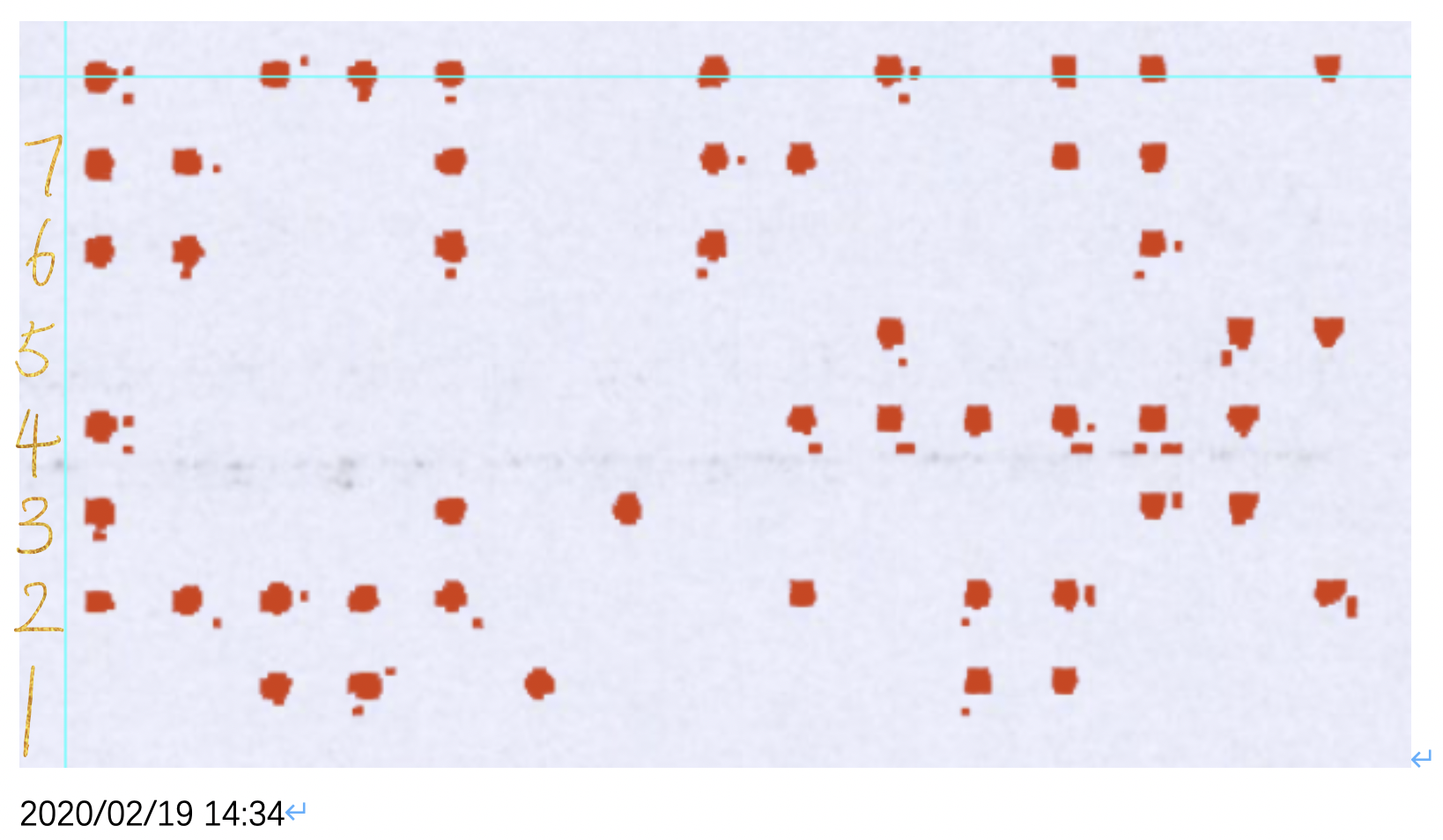

一、 最初形态如下:
第一行与第一列为奇偶校验,确保每行奇数个点,每列奇数个点。其中可以确定的是第二列代表分钟,第五列代表小时,其余待探索。自上而下翻译成二进制,如图1的第二列为1100011(十进制代表99,减去64得到35),图2的第二列为1100010(十进制代表98,减去64得到34),以此类推。但是第五列小时的编码规律不同,感兴趣的可以通过我统计的excel表格研究一下。可以确定的是列信息中还包含了日、月、年的信息(初步推测是第六列、第七列、第八列),以及固定序列号信息(351082)或者机种代码(TC101296)。
图1
图2
二、 去除奇偶校验行与列后翻译成二进制表格
【见附件中excel表】:
176K9s2c8@1M7s2y4Q4x3@1q4Q4x3V1k6Q4x3V1k6%4N6%4N6Q4x3X3g2B7K9h3q4F1k6%4g2G2P5i4g2F1i4K6u0W2j5$3!0E0i4K6u0r3M7q4)9J5c8V1c8S2K9h3p5J5c8q4W2c8M7i4l9J5P5p5u0^5K9U0S2&6e0$3E0o6
三、 待解决问题
年月日信息分别对应哪几列?是如何编码的?与分、时的编码方式貌似存在很大的差异。
序列号信息可能对于第十一、十二、十三、十四列,但是如何编码毫无头绪。
悬赏不多,如果能够一起沟通探讨出结果,还望不吝赐教,必有重谢。
