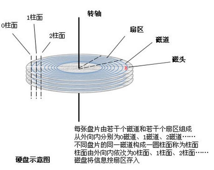

MBR(Main Boot Record 主引导记录区)

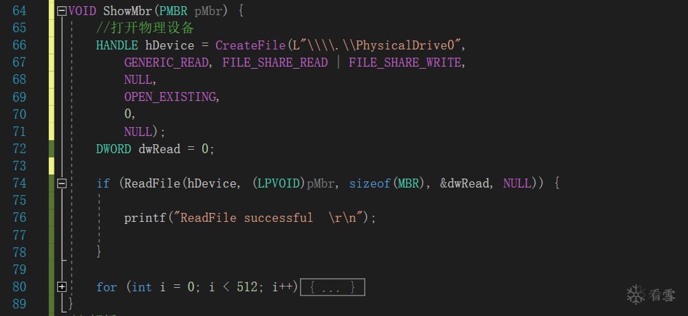

可以通过打开物理设备获取MBR的数据,需要管理员权限运行。
在512字节的主引导到分区中,MBR占据446字节,是主引导程序的代码,另外64字节时DPT(Disk Partition Table硬盘分区表)
图片来自网络,方便理解

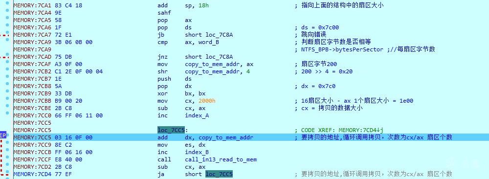

BIOS会 把MBR加载到0x7c00;这时候所有的段都是0x0,
MBR运行在实模式下,地址都是16bit.
Int 13 获取磁盘参数(ah = 0x48) (详细结构可自行搜搜)
返回内容存放地址ds:si;  具体结构如下:

函数中的代码(byte_E表引导标志)
