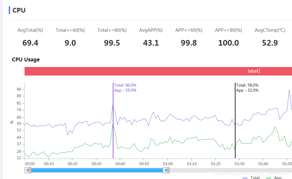

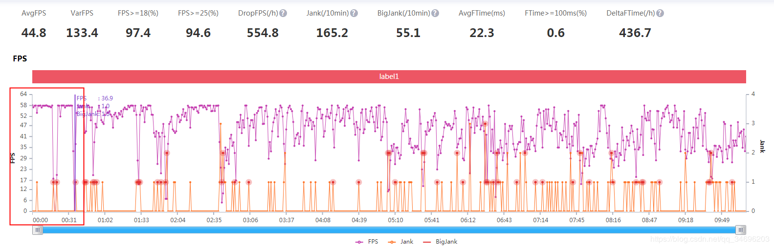

首先我们看到FPS数据,可以看到FPS波动较大,但这是从某一时间开始的,在前期游戏FPS还是较为稳定的,那我们就要分析是什么原因导致的FPS开始变得不稳定;

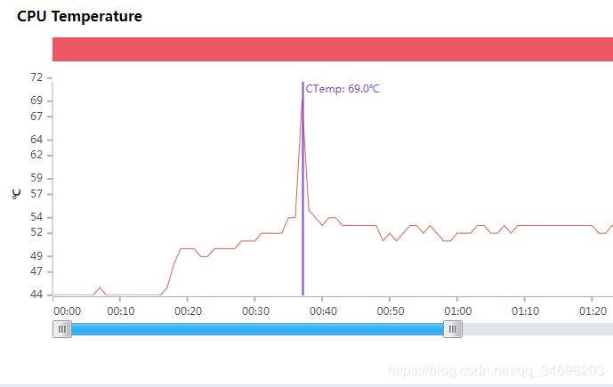

我们发现CPU的消耗在这个时间段开始骤然上升,CPU的温度升高,导致手机的降频保护开启,CPU的频率开始下降,
# 2. 第二部分,分析报告后,得到分析结果
经过以上的数据分析,我们发现是游戏在那个时间点时CPU消耗上升,导致CPU的温度升高,处发了CPU的保护机制,引起CPU频率下降,而游戏得不到充足的算力支持,自然FPS变得不稳定;

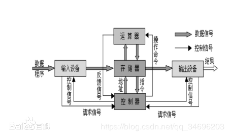

可能有的同学会疑问,渲染通常都是GPU做的,和CPU有毛线的关系,这里要解答一下,
在安卓机器设计结果中目前大部分都是沿用的冯·诺依曼结构,也就是我们通常说的计算机的五大部件:
运算器、控制器、存储器、输入设备、输出设备, 而运算器、控制器组合就是CPU,所以算力通常都是由CPU提供的,而如果不在游戏中另做设置的话,即使渲染也是由CPU提供的算力,而GPU就是为了减轻CPU的这种渲染压力而设计出来的一个部件,严格意义上来讲也属于运算器;
所以为了减轻压力,我们要把一些算力分给GPU,减轻CPU的负担,而unity常用的手法有以下几种:
