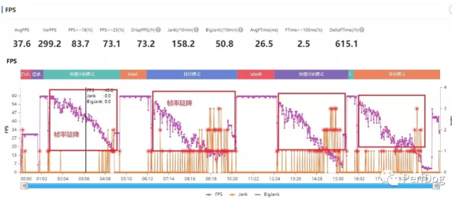

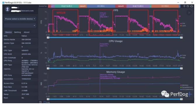

  一月一度的游戏性能专项回归测试过程中,我们再Galaxy S9 Plus手机上测试发现,帧率出现陡降问题,非常有规律的:进入游戏玩一段时间帧率FPS出现缓慢降低,从50帧降低到十几帧,然后一直持续低帧率,低帧率情况下Jank卡顿明显增加,具体如PerfDog客户端截图:
对应web截图(web图表信息看的会更直接些)如下:

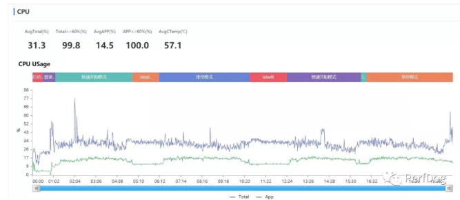

      开发同学还以为是游戏代码问题,打印堆栈信息也没看出什么问题,CPU利用率15%左右,总利用率40%左右都很正常,问题是陡降过程中,CPU利用率也无变化。如图:

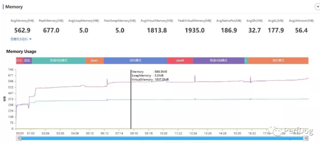

      排除了CPU的原因,那是否是内存memory出现泄漏,导致内存不够用以至于出现内存swap置换问题被?但通过数据看,500-600MB左右也很正常。如图:

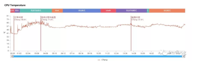

       很容易想到的点都分析到,都没发现说明问题。在测试过程中发现手机发热厉害,会不会与温度有关?如图:

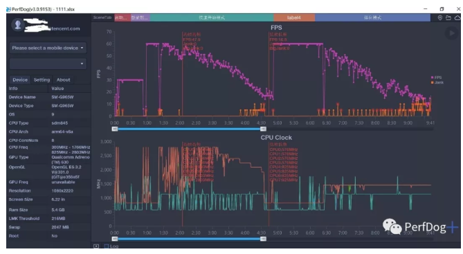

      实际测试发现,发现温度竟然高达70度了,这是要煮鸡蛋的节奏?凭对CPU硬件感知,觉得可能是高温引起CPU降频。马上查看CPU Freq频率信息,如图:
       图片发现帧率从47帧讲到16.9帧,频率从1700+2800降低到576+825。验证了确实是降频引起帧率降低,顿开茅塞的感觉。这次问题也得以解决。
