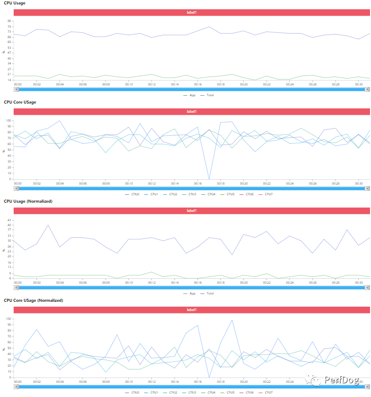

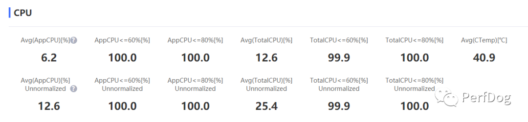

本次PerfDog版本升级增加了规范化CPU利用率统计标准,经过规范化后Android端CPU性能测试数据有了更加准确的标准。
Android:
CPU Usage:传统CPU利用率,也叫未规范化CPU利用率
        计算方法:当前时刻CPU频率下,CPU Usage = CPU执行时间/CPU总时间。
        备注:一般Android Studuio或Adb等获取的CPU利用率都是未规范化CPU利用率。
CPU Usage(Normalized):规范化CPU利用率
        由于移动设备CPU频率时刻变化,用传统CPU利用率计算方法,假定在低频率时刻计算出CPU利用率=30%,和在CPU高频时刻计算出CPU利用率=30%。同样都是30%但性能消耗是完全不样的,明显高频消耗更高。传统CPU利用率已无法真实反映性能消耗。
        所以我们需要一种规范化(可量化)的统计方式。将频率因素考虑进去。
        CPU Usage(Normalized)= (CPU执行时间/CPU总时间) * (当前时刻所有CPU频率之和/所有CPU频率最大值之和)。
PerfDog两种统计方式都有。CPU Usage默认为规范化CPU利用率。建议使用规范化CPU利用率作为衡量性能指标。

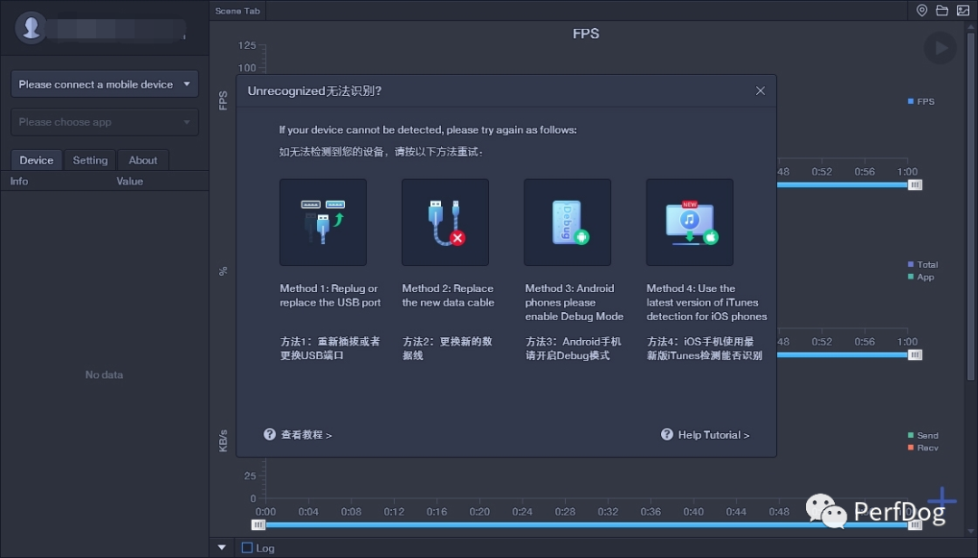

经常有第一次使用PerfDog的小伙伴反馈连接手机没有反应或提示报错,亦或是端口占用等等情况,让很多人卡在了第一步无从下手。不用怕,这次PerfDog带来了无法识别连接手机时的动态帮助引导,帮助大家更快的定位和解决问题。遇到无法连接手机时,可以参考提示重新插拔或者更换USB端口,更换新的数据线,Android手机开启Debug模式,iOS手机使用最新版iTunes检测能否识别。遇到其他问题还可以点击“查看教程”获取更多帮助。
