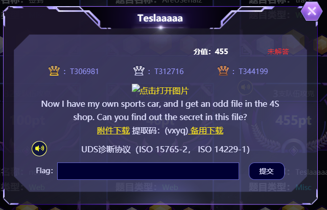

Misc类目Teslaaaaa,3人攻破,分值455,全场失守阵地中分值最高的领地;若能拿下,仅凭一题就能在初赛中位列青龙组前50,更不用说160名的半决赛投名状了。
如图,我们觉得它可以归类为攻击汽车系统演化而来的逆向题。
上图中,提示使用的是CAN协议,协议参考标准为【ISO 15765-2】和【ISO 14229-1】

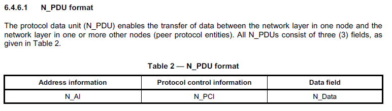

在CAN协议的网络层,结点之间通讯的基本网络协议数据单元构为 N_PDU(Protoco Data Unit),
N_PDU由三部分构成,如图
1、N_PDU结构,截图源自【ISO-15765-2-2004】

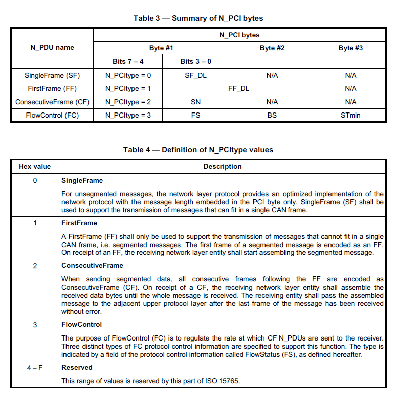

2、N_PCI结构,截图源自【ISO-15765-2-2004】

(3.3)N_PCI 和 N_Data
如前面的N_PCI结构图

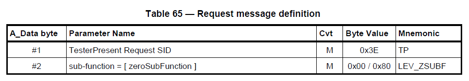

(1)【7DF             Tx   d 8 02 3E 80 00 00 00 00 00】
    说明:实现链路保持,即告诉作为服务端的汽车ECU,作为客户端的Tester还在线;若长时间没有告知,服务端就会关闭会话。
