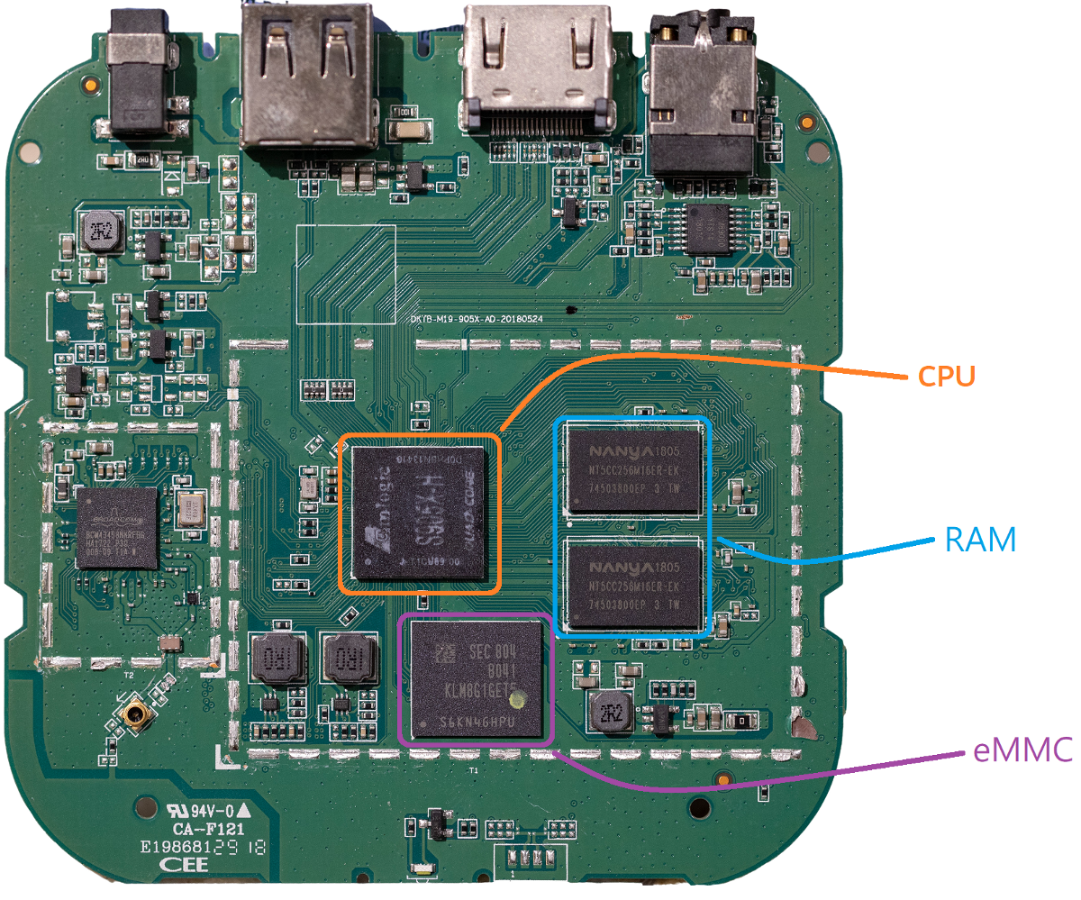

上面提到了,消费者可以直接拆机干涉产品的硬件模块。比如比较专业的消费者甚至可以使用数字示波器监听 CPU 和 RAM 、eMMC 之间的数据传输来读取非常底层的数据传输。如下图所示,我拿某厂的电视盒子的 PCB 拍了张照方便大家理解,如图中圈出来的,CPU 、RAM 、eMMC 都是分开的芯片,中间的连接电路是有可能被监听的,有些研究人员可以焊接极细的导线到电路上,来监听、拦截、甚至篡改不同芯片之间数据的传输。
而且像 eMMC 这种芯片通常都是业界标准化的,攻击者甚至可以把芯片拆下来,然后用市面上现成的通用 eMMC 编程工具来读写上面的内容。

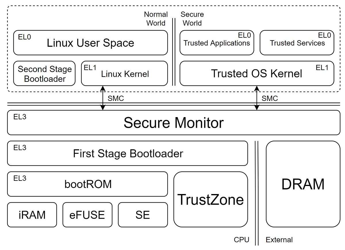

下图是一个比较粗略的,各个启动阶段,软硬件组件之间的关系。这只是我接触比较多的一种架构,当然还有别的不同的架构,因为接触得不多这里就不列举了。
所有支持 Secure Boot 的 CPU 都会有一个写死在 CPU 中的 bootROM 程序。CPU 在通电之后执行的第一条指令就在 bootROM 的入口。bootROM 拥有最高的执行权限,也就是 EL3。它将初始化 Secure Boot 安全机制,加载 Secure Boot Key 等密钥、从 eMMC 加载并验证 First Stage Bootloader(FSBL),最后跳转进 FSBL 中。
bootROM 是完全只读的,这个在 CPU 出厂时就被写死了,连 OEM 都无法更改。bootROM 通常会被映射到它专属的一块内存地址中,但是如果你尝试向这块地址写入内容,一般都会出错或者没有任何效果。

CPU 通电后执行的第一行指令就是 bootROM 的入口,bootROM 将初始化各种 CPU 内部的模块,但最主要的是,它会读取 eFUSE 上的内容,首先它会判断当前的运行模式是不是生产模式,是的话会开启 Secure Boot 功能,然后把 Secure Boot Key 加载到一个 Security Engine 的 Keyslot 当中,有时候它还会通过 Key Derivation 从 Secure Boot Key 或别的 eFUSE 内容生成多几个不同用途的密钥,分别加载到不同的 Keyslots 中。然后它会从 eMMC 上加载 FSBL,FSBL 里面会有一个数字签名和公钥证书,bootROM 会验证这个签名的合法性,以及根证书的 Hash 是否和 eFUSE 中的 Signing Key 的 Hash 相同。如果验证通过,说明 FSBL 的的确确是 OEM 正式发布的,没有受到过篡改。于是 bootROM 就会跳转到 FSBL 执行接下来的启动程序。有些 CPU 在跳转之前会把 bootROM 的内存区间设为不可见,防止 FSBL 去读取 bootROM。有些 CPU 还会禁止 eFUSE 的读写,或者至少 Secure Boot Key 区域的读取权限,来防止 FSBL 泄漏根信任的解密密钥。还有要注意的是,FSBL 是被加载到了 iRAM 上执行的,而且 FSBL 仍然拥有 EL3 级别的权限。

从 FSBL 开始我们就要引入 TrustZone 的技术概念了。TrustZone 是 ARM 家的 Trusted Execution Environment(TEE)实现。相对应的,Intel 家的叫做 Software Guard Extensions(SGX),AMD 家的叫做 Platform Security Processor(PSP)。虽然本文只关注 TrustZone,但其实原理上都大同小异。
TrustZone 将 CPU 的执行环境划分为了 Secure World 和 Normal World,Secure World 拥有更高的权限,可以访问 Normal World 的内存、eFUSE 寄存器、Security Engine 寄存器等等。但是 Normal World 中的最高权限却无法访问 Secure World 的内存。
但是 Normal World 可以通过 SMC 指令调用 Secure World EL3 中注册的命令,然后 EL3 程序再将 Normal World 的请求转发给 Secure World,从而达到两个世界之间的通讯。
这是一个运行在 Secure World EL3 权限中的程序,Secure Monitor 的主要作用就是注册 SMC 指令的回调,转发两个世界之间的消息。
这是一个通常运行在 Secure World EL1 权限中的内核程序,比较常见的是基于开源的 ARM Trusted Firmware 进行扩展修改的,别的实现还有基于 Little Kernel 的,以及一些芯片厂家自己的实现。它的主要作用是给 Secure World 中运行的程序提供一个基本的系统内核,实现多任务调度、虚拟内存管理、System Call 回调、硬件驱动、IPC 通讯等等。
这些是在 Secure World EL0 中运行的程序、Daemon。根据不同的 Trusted OS 的实现,TA 的格式、运行模式也会有所不同,比如 ARM Trusted Firmware 的 TA 使用的是 ELF 格式,而高通的 TA 用的是自家的格式。
因为 eFUSE 的大小有限,而且不可更改,有些体积比较大的,或者有可能更新的密钥数据,包括像各种 DRM 系统、HDCP、Attestation 等等的密钥,都会用 Secure Boot Key 或者一个 Derived Key 进行加密后储存在 eMMC 的一个 GPT 分区上,因此基本上没什么大小限制。FSBL 一般会将这个分区加载到 RAM 中,然后 TA 再通过 Security Engine 中已经载入的 Keyslot 对其进行解密获得相应的密钥。
SSBL 的作用是给 Normal World 做初始化,加载验证并执行 Linux/Android 内核。常见的 SSBL 是基于 U-Boot 项目改的,通常这里已经支持像 Fastboot、Recovery boot 等等的常见启动对象了。
FSBL 的下一阶段一般包含三个程序:Secure Monitor、Trusted OS、Second Stage Bootloader。FSBL 会分别从 eMMC 加载验证这些程序,最后跳转到 Secure Monitor 执行。
Secure Monitor 会初始化 TrustZone 环境,设置 SMC 回调,然后开始执行 FSBL 已经加载好的 Normal World 中的 Second Stage Bootloader,和 Secure World 中的 Trusted OS。
Trusted OS 会初始化 Secure World 中的系统内核环境,然后从 eMMC 加载各种 Trusted Applications(TA),认证它们的数字签名,然后执行它们。每个 TA 都会有自己独立的虚拟内存空间。TA 如果要访问特定的硬件,比如 Security Engine,会在一个描述 TA 的头信息中申请,TA 的签名也会涵盖这部分头信息。Trusted OS 如果同意 TA 访问这些硬件,会把对应的寄存器地址 mmap 映射到 TA 的虚拟内存空间中。
Second Stage Bootloader 也就是我们一般说的 Android Bootloader,它会加载验证然后执行 Android Kernel。
可以看出来,从 bootROM 到 Normal World 的 Kernel,到 Secure World 的 TA,每一步的加载都是要经过数字签名认证的,而所有这些签名认证的根证书,是要跟 eFUSE 中的 Signing Key 匹配的。这就形成了一个信任链。
回顾我们前面定义的威胁模型,如果攻击者的目的是刷自定义 ROM,那至少要同时拿到 Normal World 和 Secure World 的 EL1 权限才能勉强让一个自定义 ROM 正常运作。如果攻击者的目的是破坏由 TrustZone 保护的 IAP 支付机制,或者 DRM 保护机制,则至少要拿到实现这些保护机制的 TA 的权限才行,也就是至少要拿到 Secure World EL0 的权限。

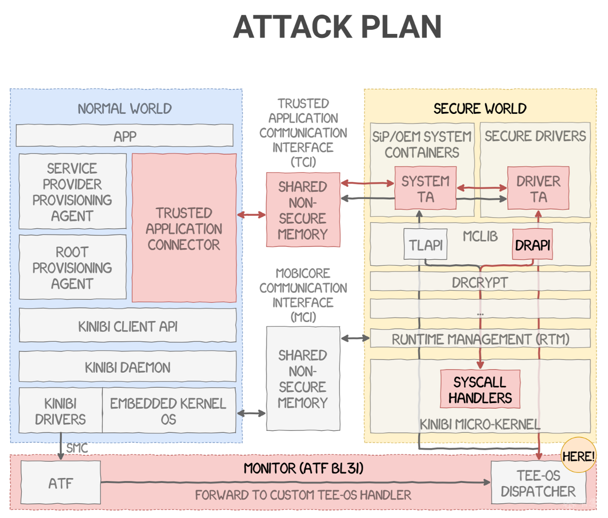

一个特别适合了解 Top Down 的案例来自 Quarkslab 的 Breaking Samsung's ARM TrustZonePDF & GitHub
这个案例他们假设一开始只有 Normal World 中 EL0 的权限,但是可以自己写程序调用 TrustZone 的 Driver,通过 Driver → Android Kernel → SMC → Secure Monitor → Trusted OS Kernel → Trusted Application 这条线路调用 TA 的相关功能。他们逆向了 TA 的代码,找到了一处 memcpy 越界漏洞,从而拿到了该 TA 的 Secure World EL0 权限。
但是这个 TA 的权限有限,他们又通过 Trusted Application → System Call → Trusted OS → Secure Service 的线路调用同是 Secure World EL0,但是有更多 System Call 权限的一个 Secure Service。他们同样在这个 Secure Service 中找到了一处 memcpy 越界漏洞,从而拿到了更高权限的 Secure World EL0 执行权限。
然后他们发现这个 Secure Service 的其中一个 System Call 是一个任意地址 mmap,而且没有任何限制。于是他们可以直接把 Secure Monitor 的物理地址直接 mmap 到 Secure Service 的虚拟地址空间,然后直接改写 Secure Monitor 的代码,直接拿到 Secure Monitor 所在的 Secure World EL3 权限。基本上来说,拿到 EL3 权限,就已经可以做到任何想做的事情了。
